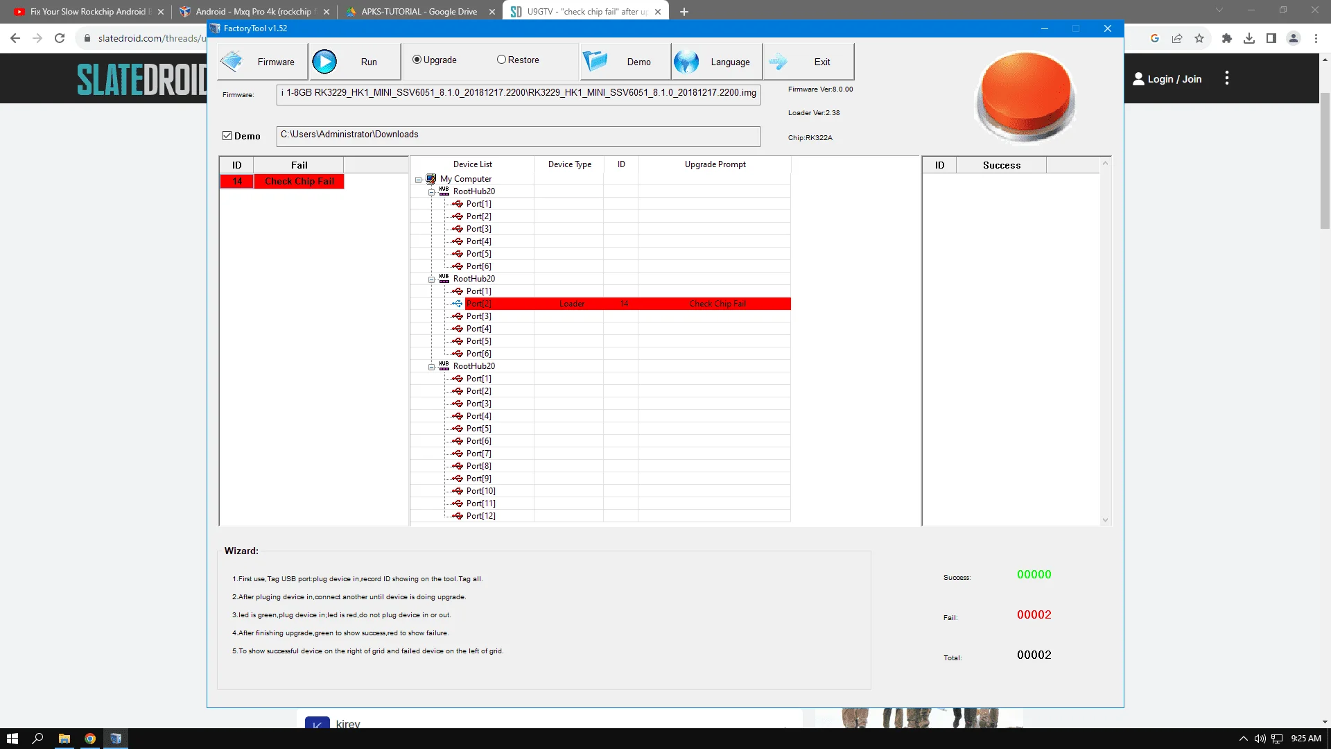

tama yan boss wag basta basta mag flash, tulad nung nagyari sa akin hindi ko na naibalik sa dati hanggang ngayon maskrom mode pa din. backup mo muna boss flashboot at flashdata at yung firmware. wait
balak ko sana subukan sa MXQ PRO ko kaya lang baka hindi ko maibalik sa dati.
basahin mo boss ito kung pano backup https://phcorner.org/threads/mxq-pro-5g-board-zq01f-v2-1-chip-rk3128a-bootloader-problem.1860296/
share mo na din boss sa thread ko yung flashboot at flashdata. para madecode at magawan ng bootloader.

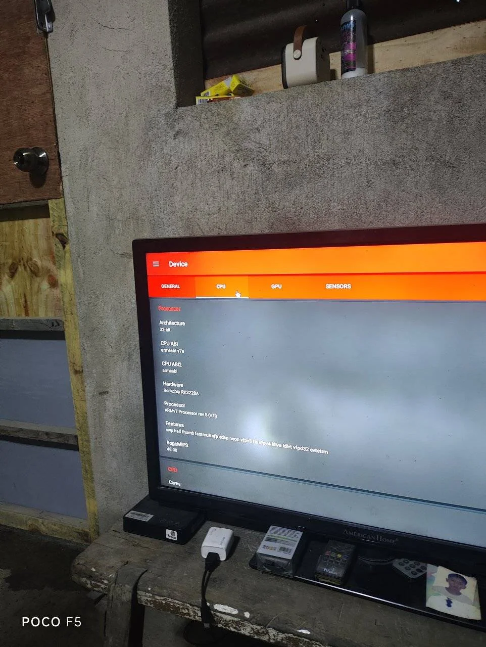

yung mga bagong labas ngayon na mxq pro, may mga false chipset na ngayon, naka lagay sa chip rk3228A pero iba pala tulad ng rk3128a, rk3128-d, rk3128, rk3128h. at minsan naka print sa chip S905 pero rk3128 pala. kaya backup muna bago flash
saka makikita mo sa rockusb kung ano chip cya tulad nito "USB\VID_2207&PID_310C" rk3128 or rk3126 yan pero ang totoo kr3128a cya, ganyan din sa rk3128-d at rk3128h.
pag ito nakita mo sa device manager mo ""USB\VID_2207&PID_310C" ibig sabihin rk3126, rk3128, kr3128a,rk3128-d at rk3128h.

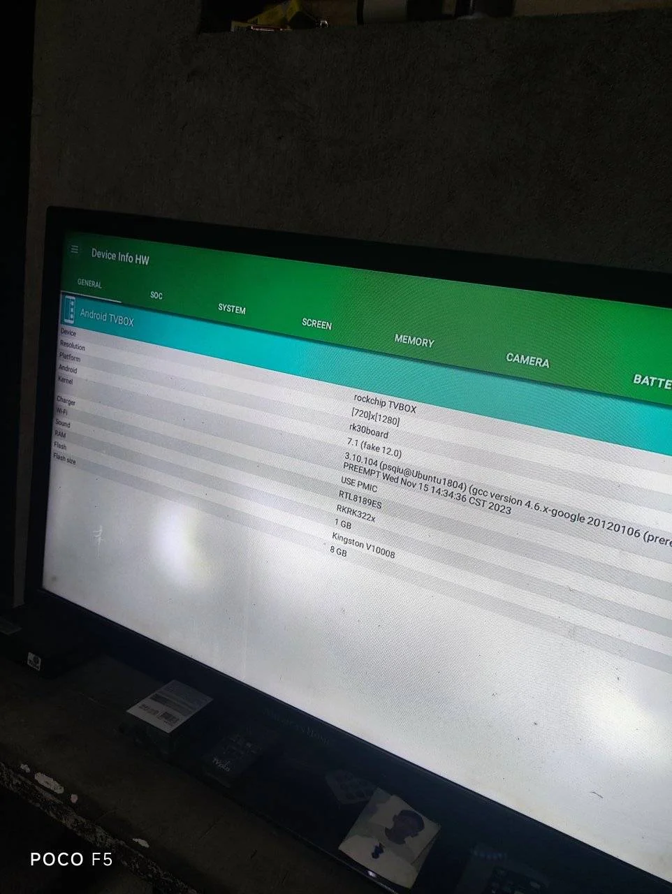

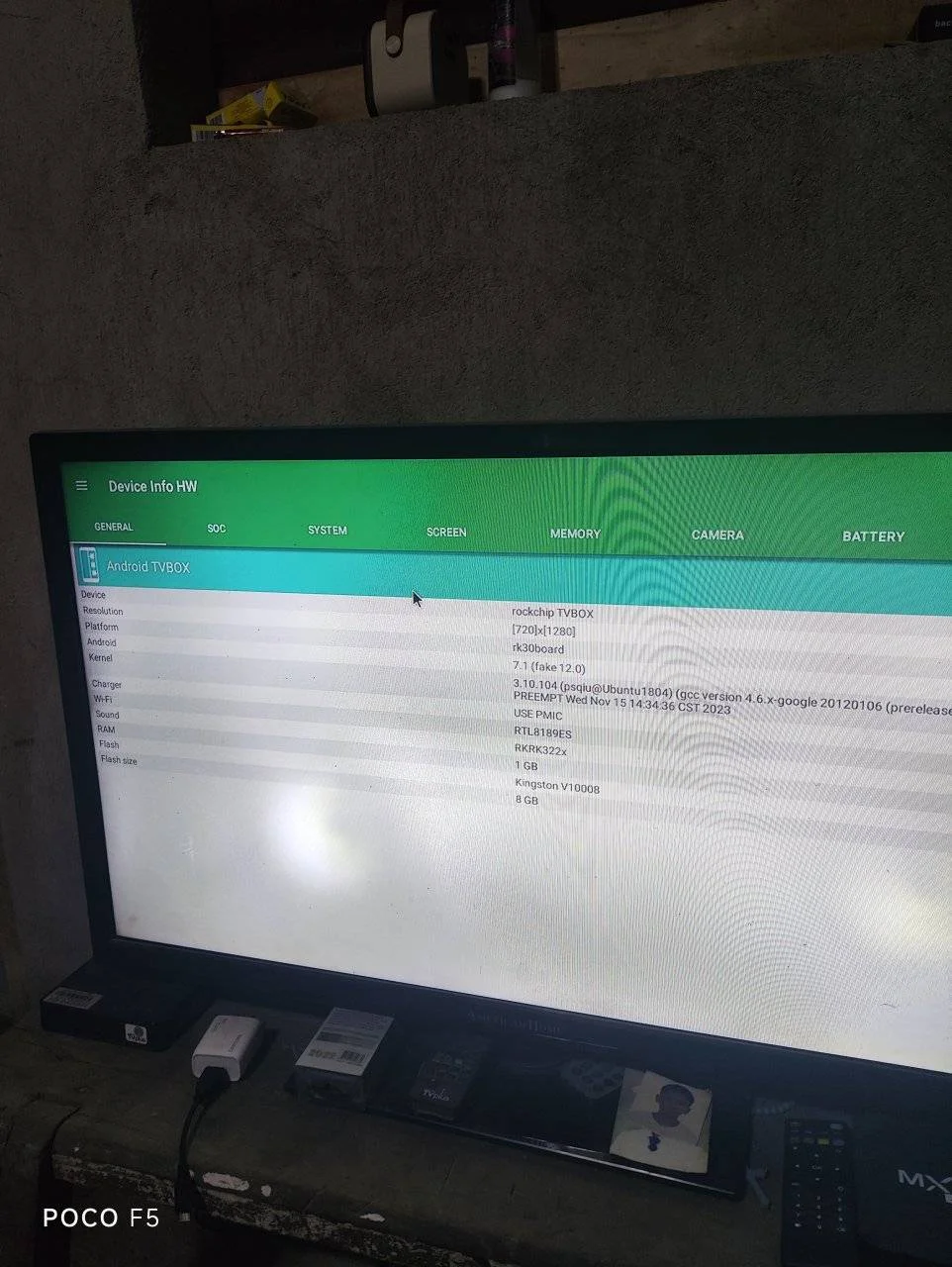

Di ko ma find kung ano wifi chip ko 😣(di gumagana wifi)
pag may ethernet cable ka, plug mo sa tv box to your router tas download this app sa play store ng tv box mo:
open the app after installation, go to general tab and check wifi, yan yung chip mo.
