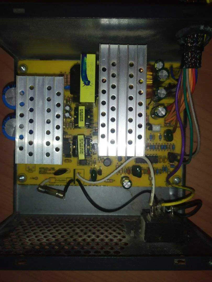

PSU po ba ang problema or MOBO na po?
Nag try ako palitan ang fuse, nung una di pumutok without load
pero nung may load na po (plugged to MOBO) pumutok na siya.
Nag dadalawang isip ako bumili if PSU lang ba ang sira or pati MOBO.
Baka kasi masira lang din ang PSU if sira si MOBO.
Tama sa taas ts..
Pero sure ka ba ts na napaandar mo ang PSU w/o Load.. kasi meron ka pang ishort dyan.. yung green wire short to black wire.. para umandar siya.. nacurious ako kasi hindi mo nabanggit eh.. Kung hindi mo pa nagawa yung sinabi ko.. baka PSU ang problema..
Yung pangalawang pagblown ng fuse pakicheck mo kung maitim ng sobra yan ay kung glass type makikita mo.. Baka lalo na nanganak ang sakit nyan.. Pero marunong ka ba magtest ng components? Una dyan yung Power reg nya sa Primary side..
maitim nga po. Yun nga po iniisip ko e, baka madamay pati MOBO ko kakatry hahahaha pero need ko talaga yung pc since need ko sa online class 😅 Power Regulator po ba na ic? electronics po course ko baka magets ko naman po if may maisasuggest po kayong troubleshoot. Maraming salamat po
naka direct to socket ba yan sir? try mo po na lagayan ng AVR, baka d kaya ng fuse ung input wattage, ilang amps po ba ung fuse?
kng 500w ung PSU kilangan mo ng 2A na fuse, kaso hindi ata 80+ rated ung PSU mo sir kaya duda ako na kaya ng 2A fuse ung wattage.
Check mo muna ang power reg nyan.. at mga katabi nyang components kasi pangalawa na ang pagblown ng fuse mo.. at yung rectifier diode minsan damay din.. alam mo naman na siguro kung nasaan yung power reg niya ts.. nakakabit dyan sa heatsink tapat ng main ecap na blue .. Mosfet siguro ang power regulator nyan..
