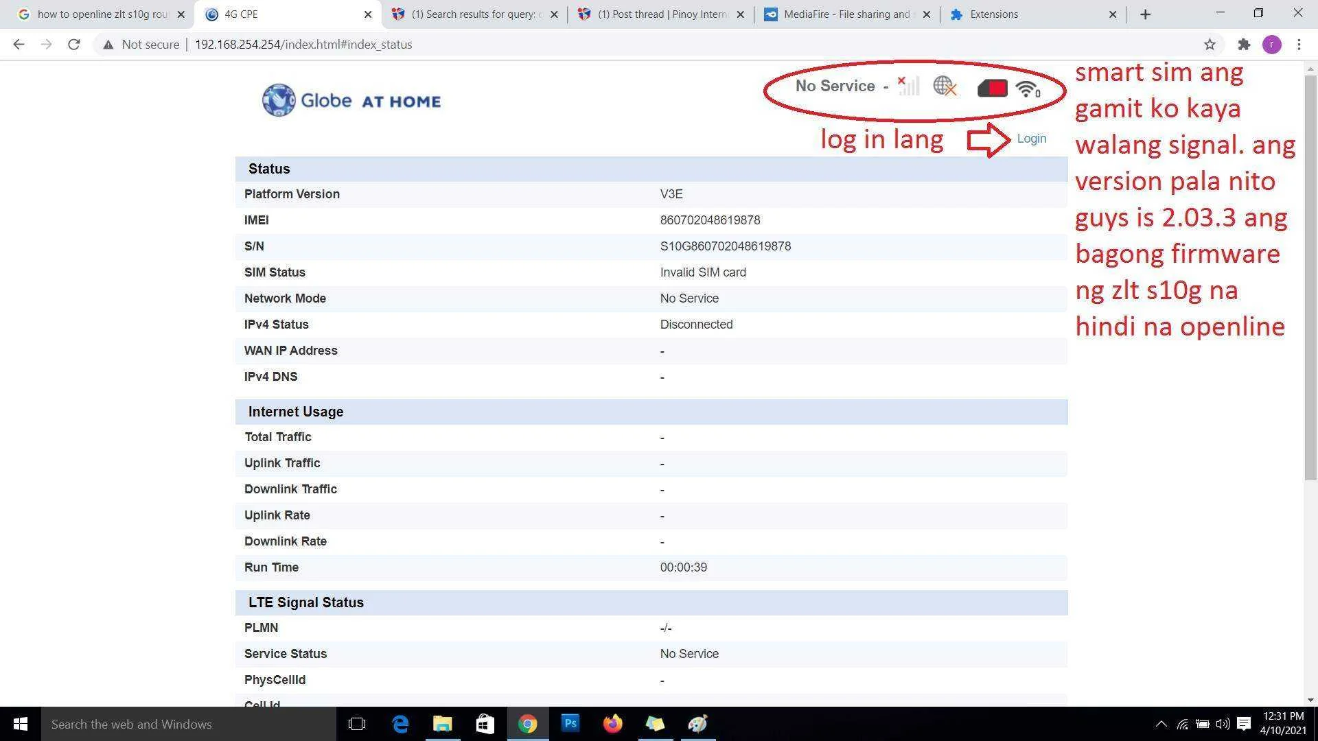

Share ko lang mga guys tungkol dito sa browser extension para ma unhide ang mga menu sa zlt s10g modem. Salamat pala sa may-ari ng file. Download nyo nalang dito You do not have permission to view the full content of this post. Log in or register now. then i extract nyo yan guys pagkatapos nyong ma download

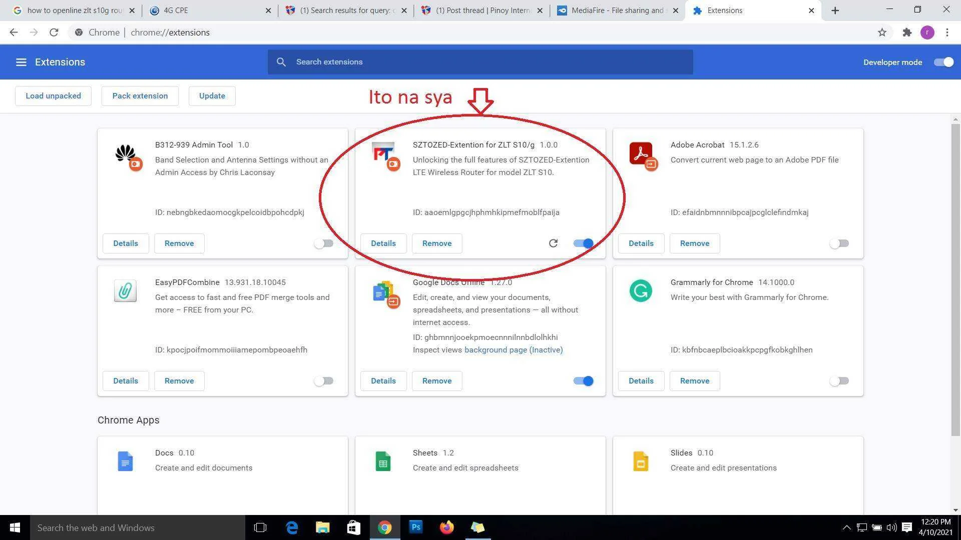

steps to add the extension

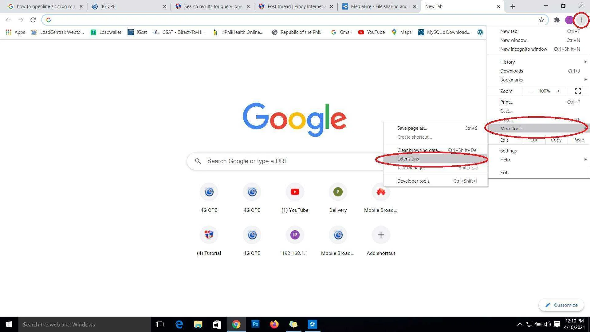

1. Open google chrome then follow nyo nalang ang naka bilog ng red guys.

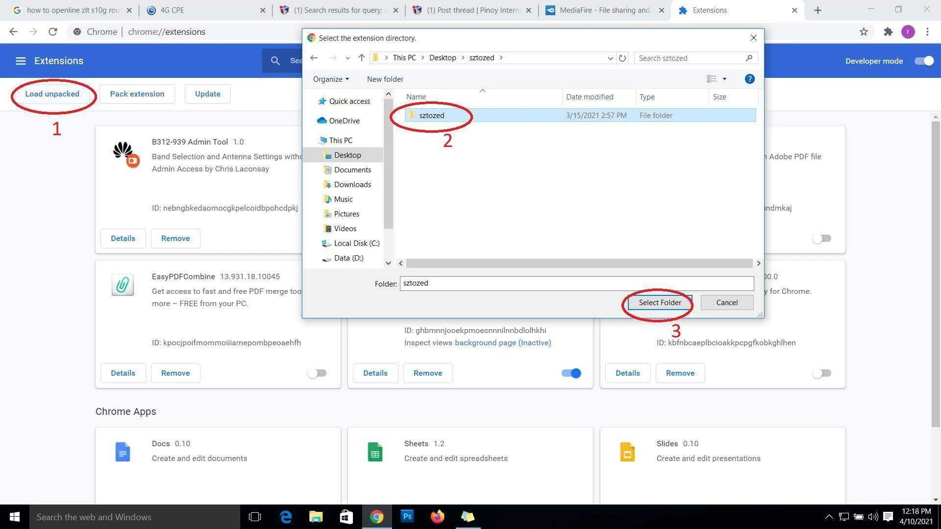

2. click nyo ang load unpack, then hanapin nyo ang file na na extract nyo ang folder mismo ang i select nyo then click select folder.
3. ito na po ang extension na na add sa browser nyo guys
4. connect your zlt s10g wifi modem to your laptop or computer pwede rin sa cp guys basta ma add nyo sa browser nyo ang extension.

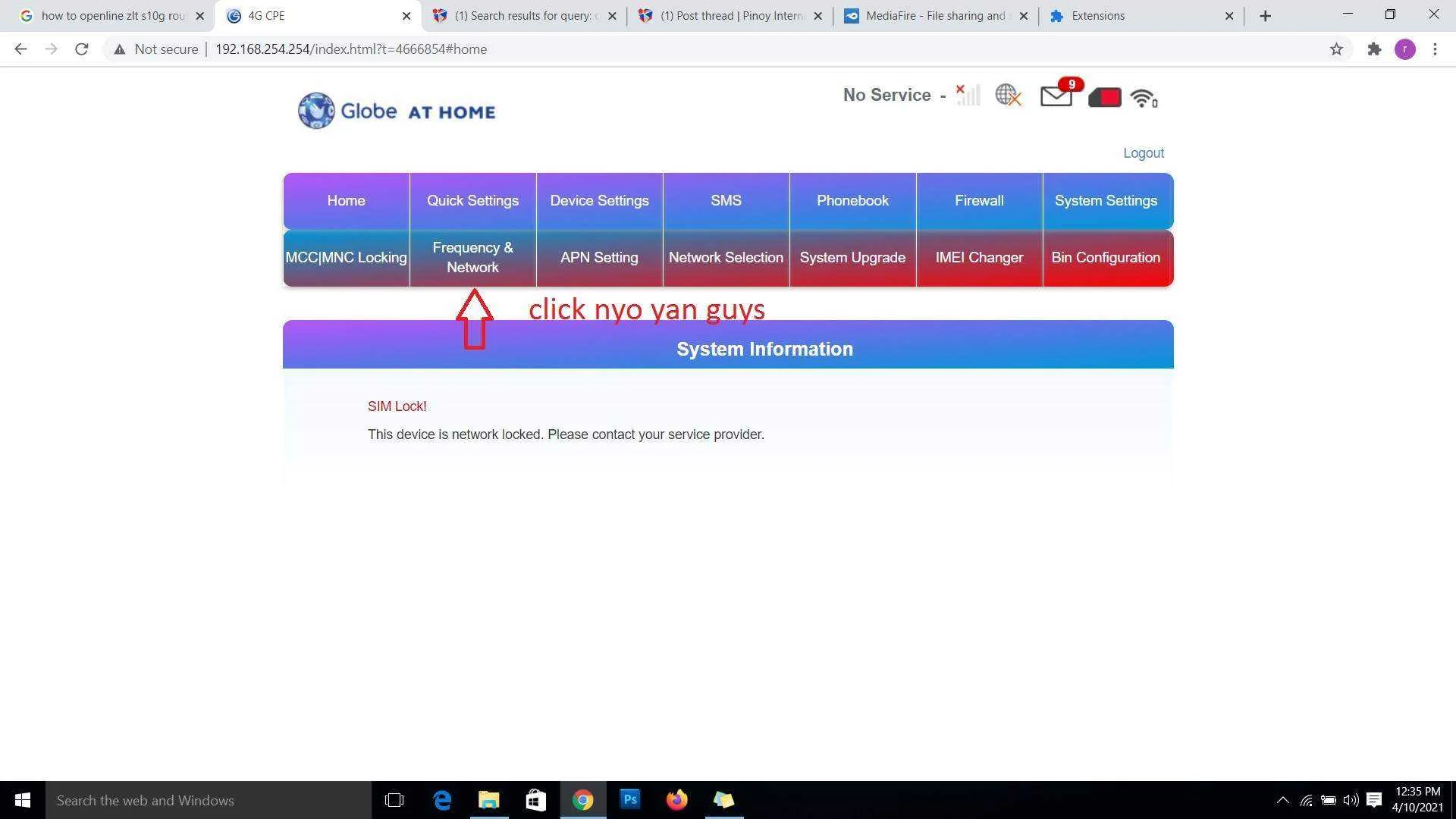

5. click nyo ang frequency & network button guys

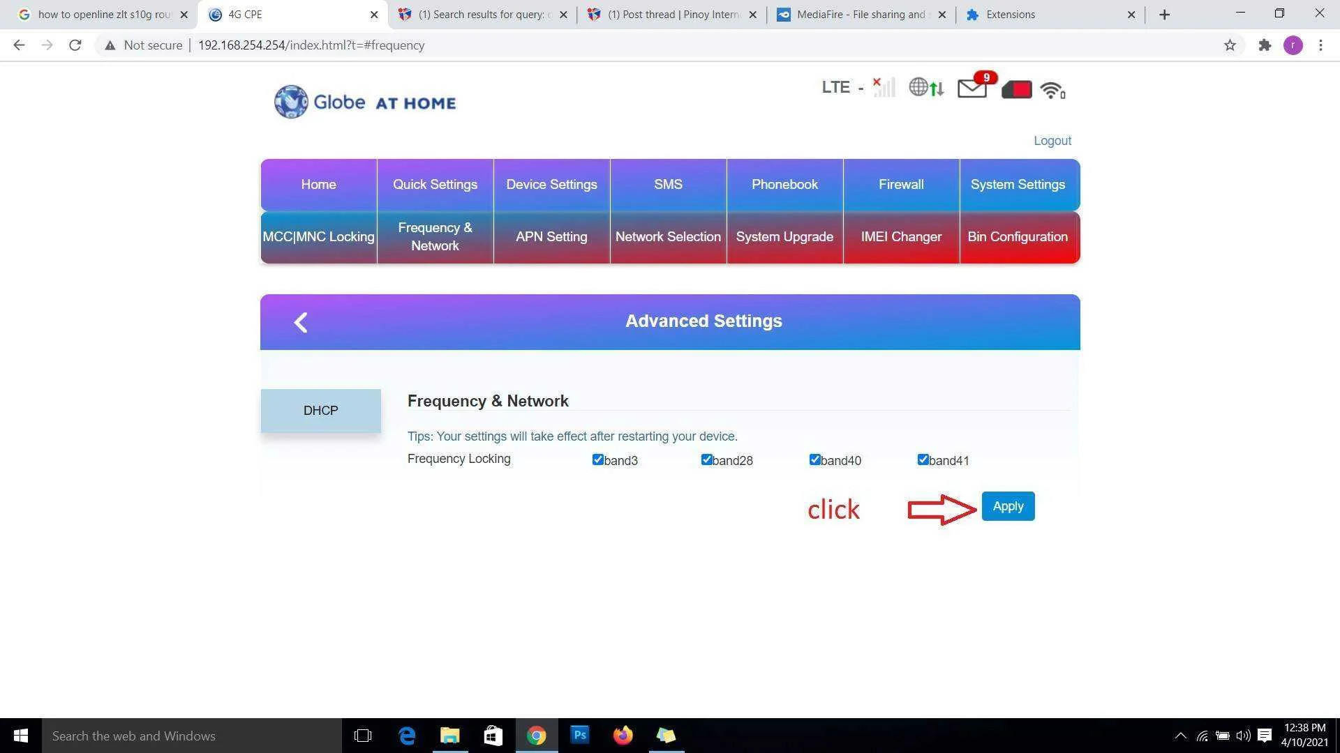

6. click apply lang then ok

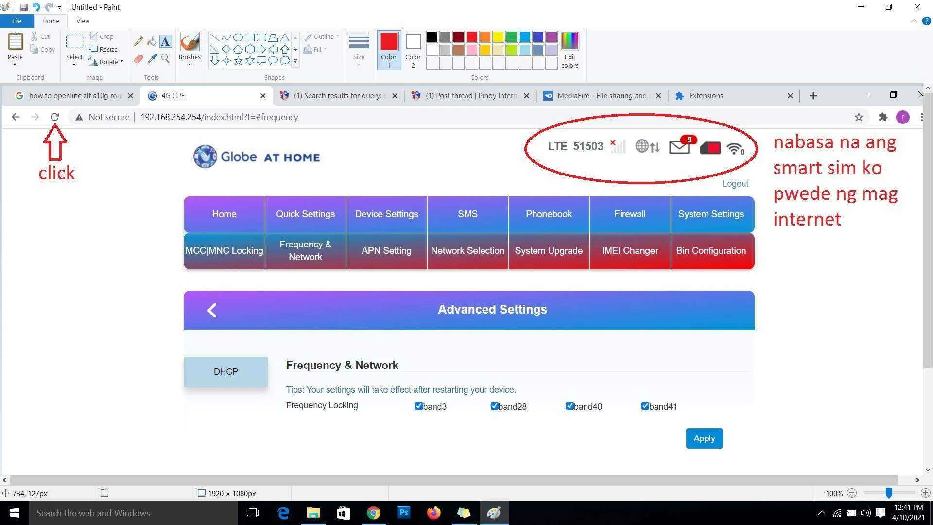

7. click nyo lang ang refresh sa browser nyo guys then wait lang mga 3 seconds at mabasa na ang smart sim nyo
