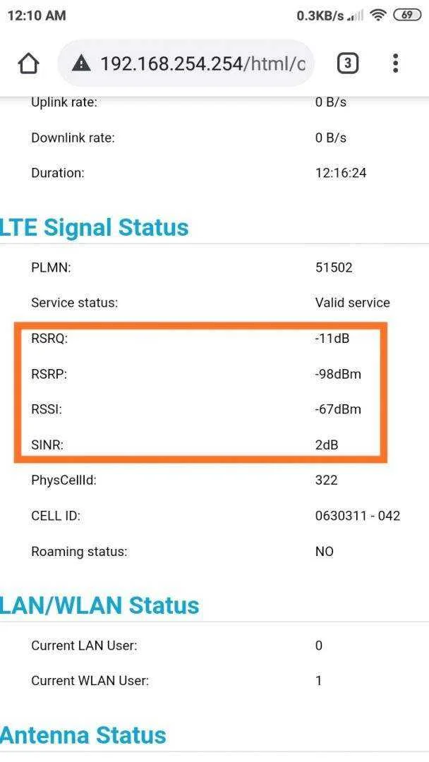

🔒 Closed PAGMABABA ANG SINR? MEANS?
depende parin, kung congested naman sa area mo madisappoint ka pa rin sa internet speed mo
kaya connect ka sa ibat ibang bands at piliin ang ikakatuwa/ikakasaya mo
Mahina signal sa pwesto ng modem mo. Para gumanda ang bigay ng LTE dapat nasa 12db pataas.
Either lipat mo sya ng pwesto or kabit ka external
So after some research naintindihan ko na. So meaning its better to set the frequency band to AUTO (B3+B28+B41) rather than only band 41 (LTE+) na pinakamabilis sa area namin?
