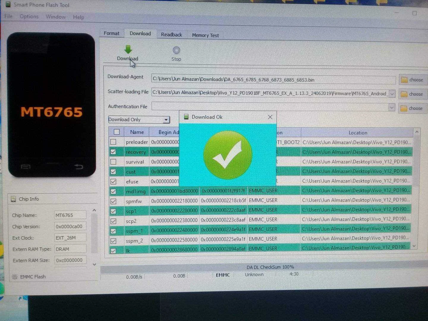

Uu nag flash ulit ako...gumamitan ako muna ng baypass.bin...ung sa cmd..nadetect ung cp den sa sp flashtool sinet ko ung connection kung saang port nakaconect ung cp...nung ok na pagclick download....nagdownlosd n ung DA.bin kulay red ung bar sa baba tas my dilaw pa na bar ang nadownload after nun dun n humihinto...nakalimuta ko ung nag pop un na error..para ung sa bootloader ata un...send ko bukas screenshot

boss ok na cp ko nabuhay na...success ung pagflash ng rom......salamat boss

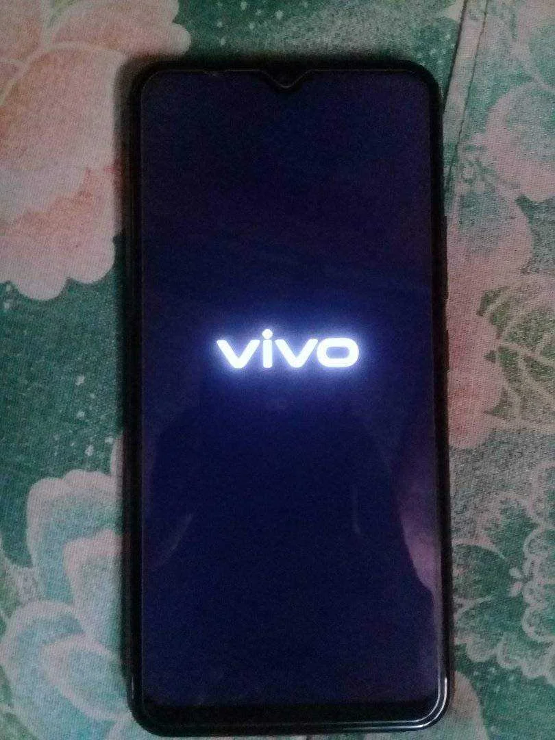

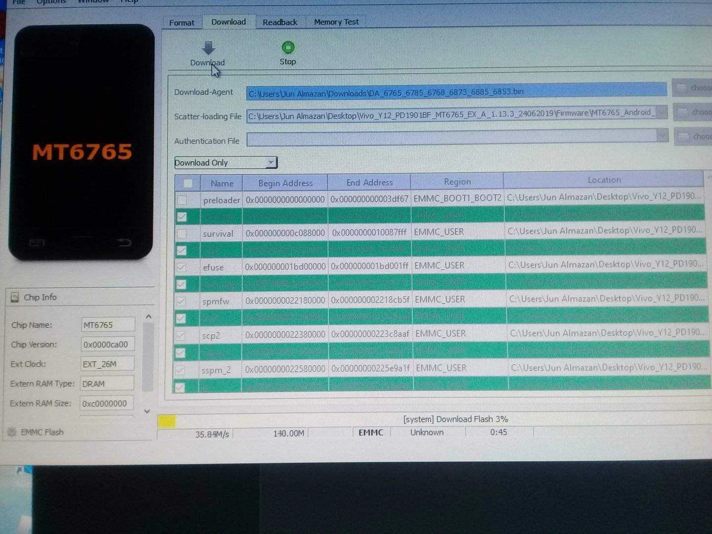

observe ko pa ko ok ba ung rom na nainstall ko20210409_095352.webp20210409_095748.webp20210409_095823.webp
