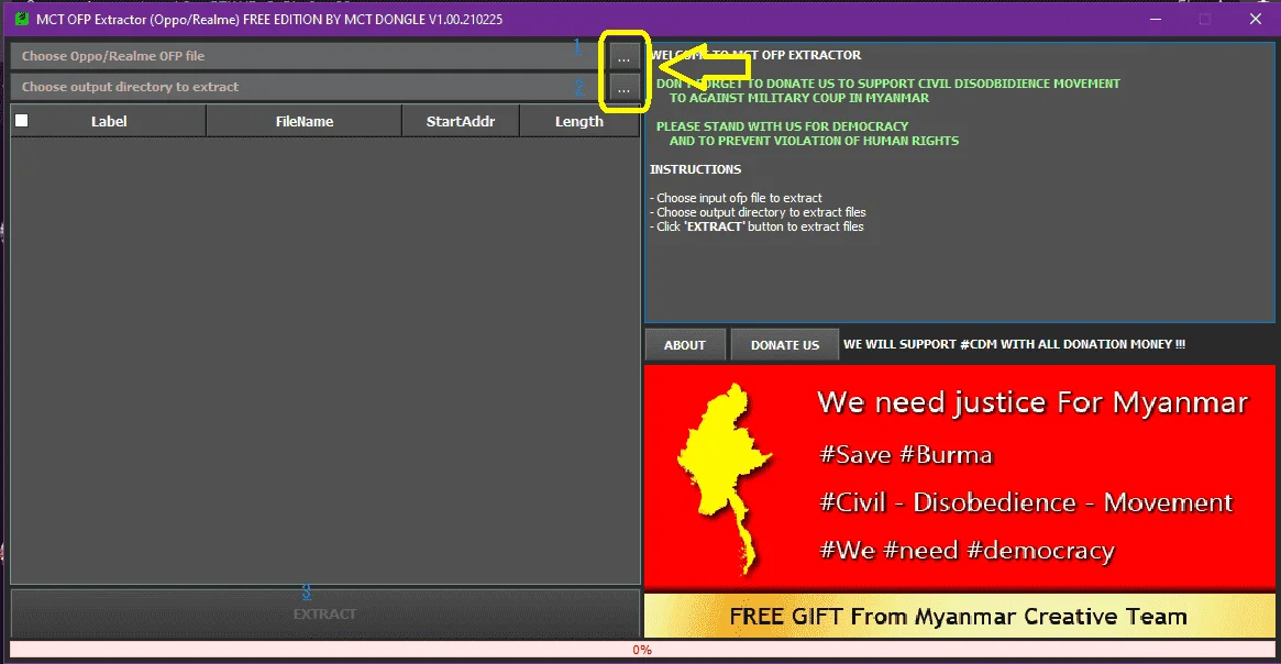

  • 1. Run MCT OFP Extractor (Run as Admin), Hanapin niyo ung OFP file niyo
  • 2. Kahit saan niyo na ilagay, ung matatandaan niyo agad for example Desktop, make sure na gagawan niyo ng folder para di magkanda gulogulo
  • 3. You may now proceed to EXTRACT, hintayin niyo matapos, makikita niyo naman sa bandang kanan yung LOGS, then closed

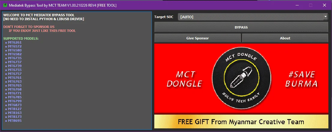

  • Extract MCT MTK Bypass Rev 4, then Open "mtk_bypass_rev4.exe" (Run as Admin) as always..

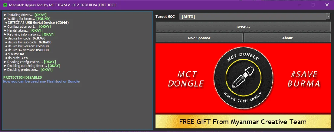

  • Hit "Bypass", now then press and hold the Power Up + Power Down Button at the same time together forever and ever then connect USB Cable..
Note: Make sure your phone is Sira d joke, make sure your phone is Turn Off
  • Then Wait to it's done just like this, don't remove the device pagkatapos haaaa

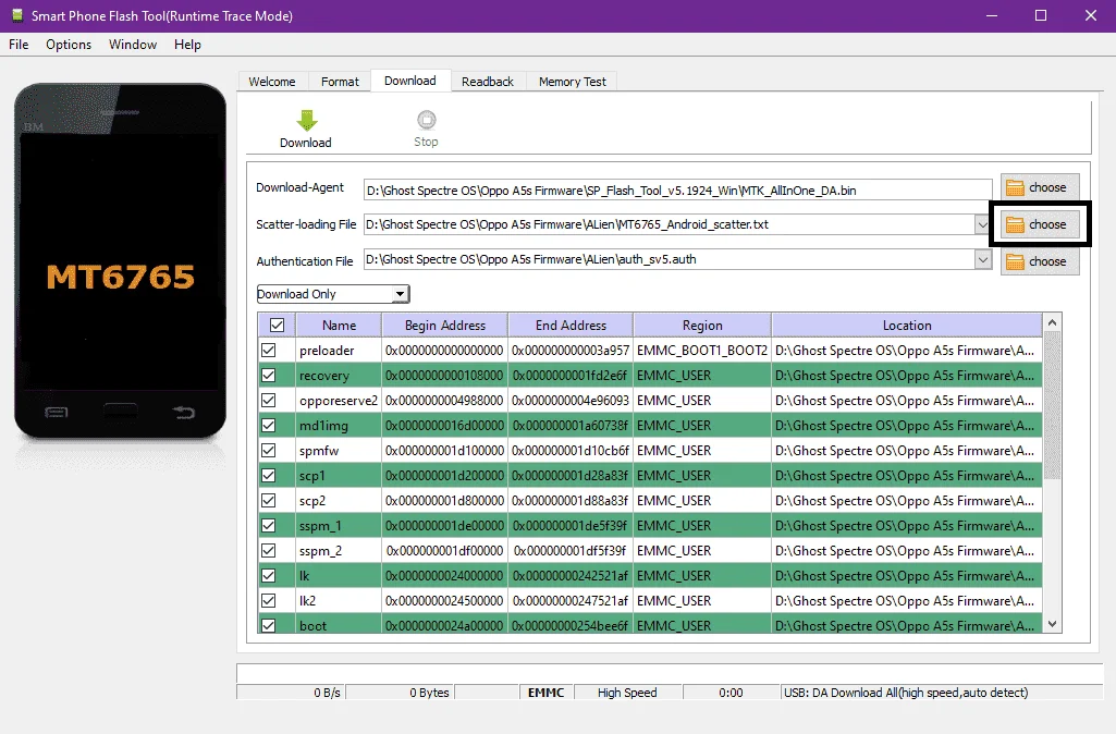

4. Now run SP FLASH TOOL
  • Locate the Scatter
  • By Clicking choose, Locate niyo ung pinag lagyan niyo, diba sa extraction natin kanina sa STEP 1.. ako sa desktop ko nilagay, kayo sanyo nilagay..
Note: Ung iba need ng "AUTHENTICATION FILE" choose niyo lng then lalabas agad naman yan sa pagpipilian, malalaman niyo naman din na kung kailangan ba pag ni run niyo si download..

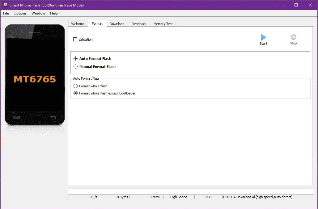

Note: Gayahin niyo ung FORMAT

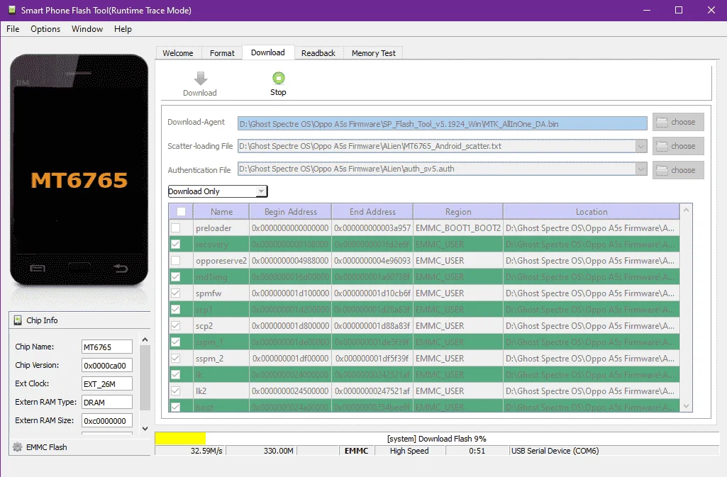

  • Hit Download and now it's running, No more fvking BROM_AUTH.. wait for it to be completed.. may lalabas naman na OK dialog..
Note: Marunong na kayo mag Format o magflash ng kung ano ano sa mga Device OS now a days, dahil na bypass na natin ung Protection sa Device.. di niyo narin kailangan pumunta sa pagawaan para singilin kayo ng 1K pababa para sa Format, lalo na ngayon pahirapan na, pero may solusyon na.. Ayiiieee kikita nanaman mga Youtuber, okay lng mga tol.. gamitin niyo sa tama, binigay ko ng Libre, ibahagi niyo rin ng libre..
