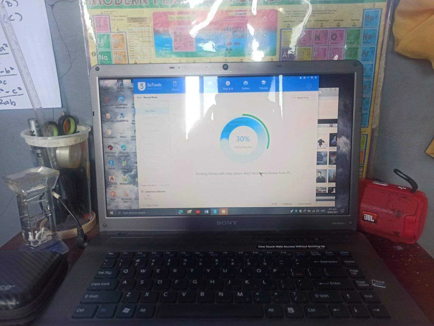

1.Una pong ginawa ko in update ko muna po ang ipad mini 2 wifi sa 3utools Remember! na kailangan po natin ng itunes para mapagana si 3utools.

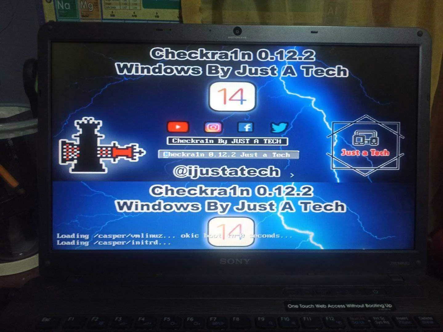

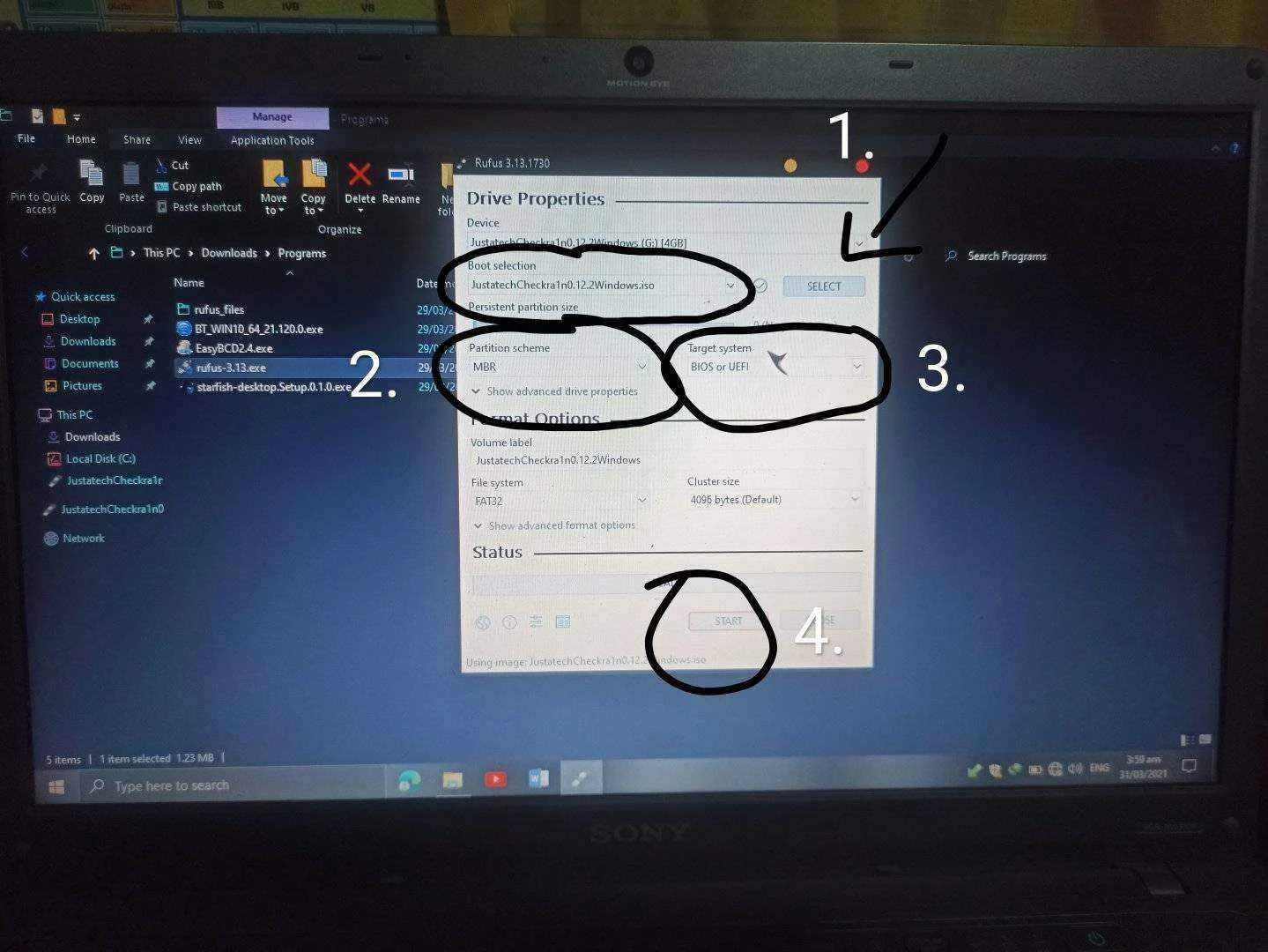

2.Jailbreak your ipad mini 2 wifi, ang ginamit ko po dito ay checkra1n na iniinstall via rufus (need po natin dito ng internet connection) pagkatapos po mainstall ng checkra1n sa usb

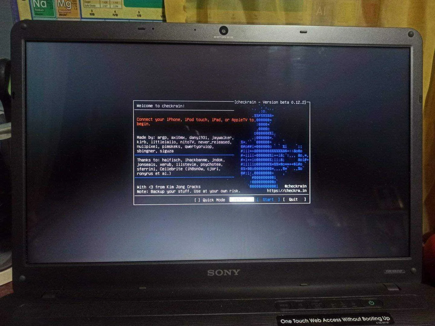

i shutdown ang PC or Laptop at buksan ulit at gamitin ang boot menu ng PC or Laptop para ma assign ang boot order press F9 ( search nyo nalang po yung boot menu ng PC or Laptop nyo iba iba po kasi mga paps), Piliin natin kung saan ininstall si checkra1n then lalabas po ito.

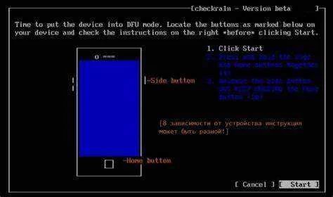

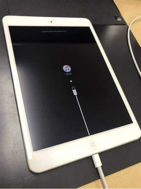

I connect po natin ang ipad mini 2 wifi na naka normal mode it means naka power on, select nyo po si start and continue so on mag rereboot sya sa Recovery mode.
(photo was not mine, Credits to the owner)

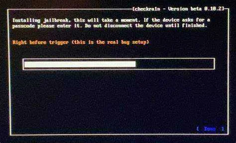

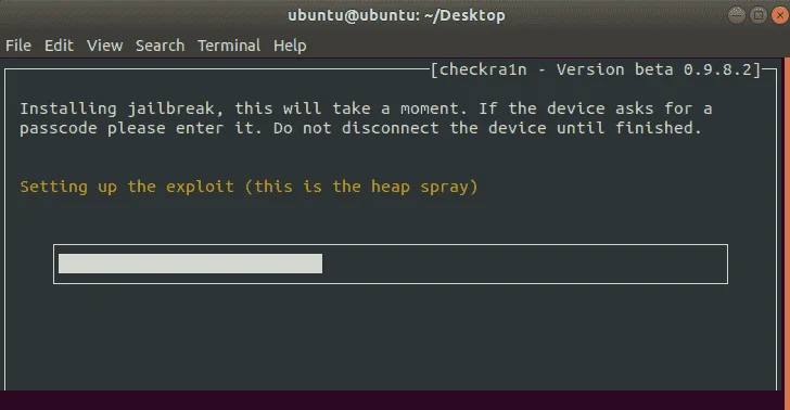

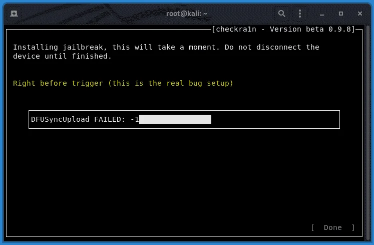

Sumunod po dito ay press start at mag pa process papuntang dfu mode (black lang po screen ng ipad mini 2 wifi) Sundin lang po natin ang process na nakalagay sa Checkra1n then mag pa pop up yung setting up the exploit.
(photos are not mine, Credits to the owner) ganito rin po lalabas sa Pc or Laptop na nakasulat.
IMPORTANT PART:✔️

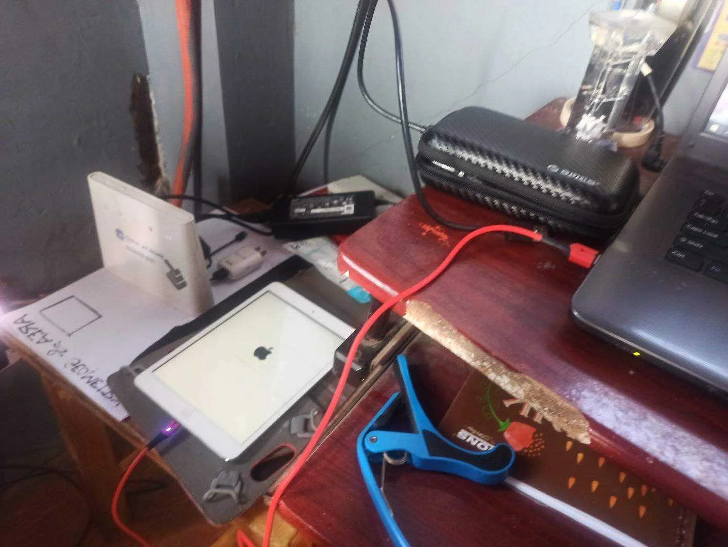

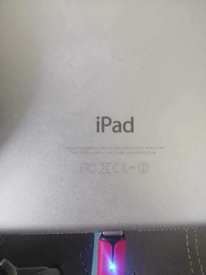

Kapag lumabas na ang Right before trigger wait 17 seconds tas need po natin butin ang cord sa ipad mini 2 wifi ganito po ang lalabas

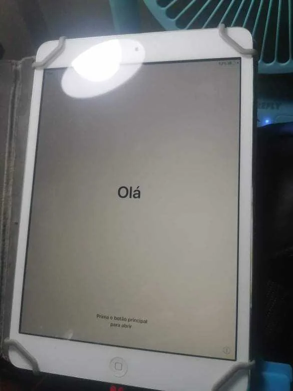

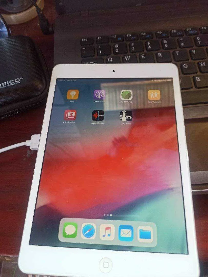

pagkatapos nun mag hintay ng 7-10 seconds tas ibalik ulit sa pag kasaksak ang ipad mini 2 wifi sa Laptop then mag tutuloy siya at aantayin natin matapos ang process hanggang lumabas ang "ALLDONE" at Pag katapos po nun mag boboot na po si ipad mini 2 wifi sa Hello it means success ang process.
Press na po natin done tas exit sa checkra1n Tapos itype ang "poweroff"

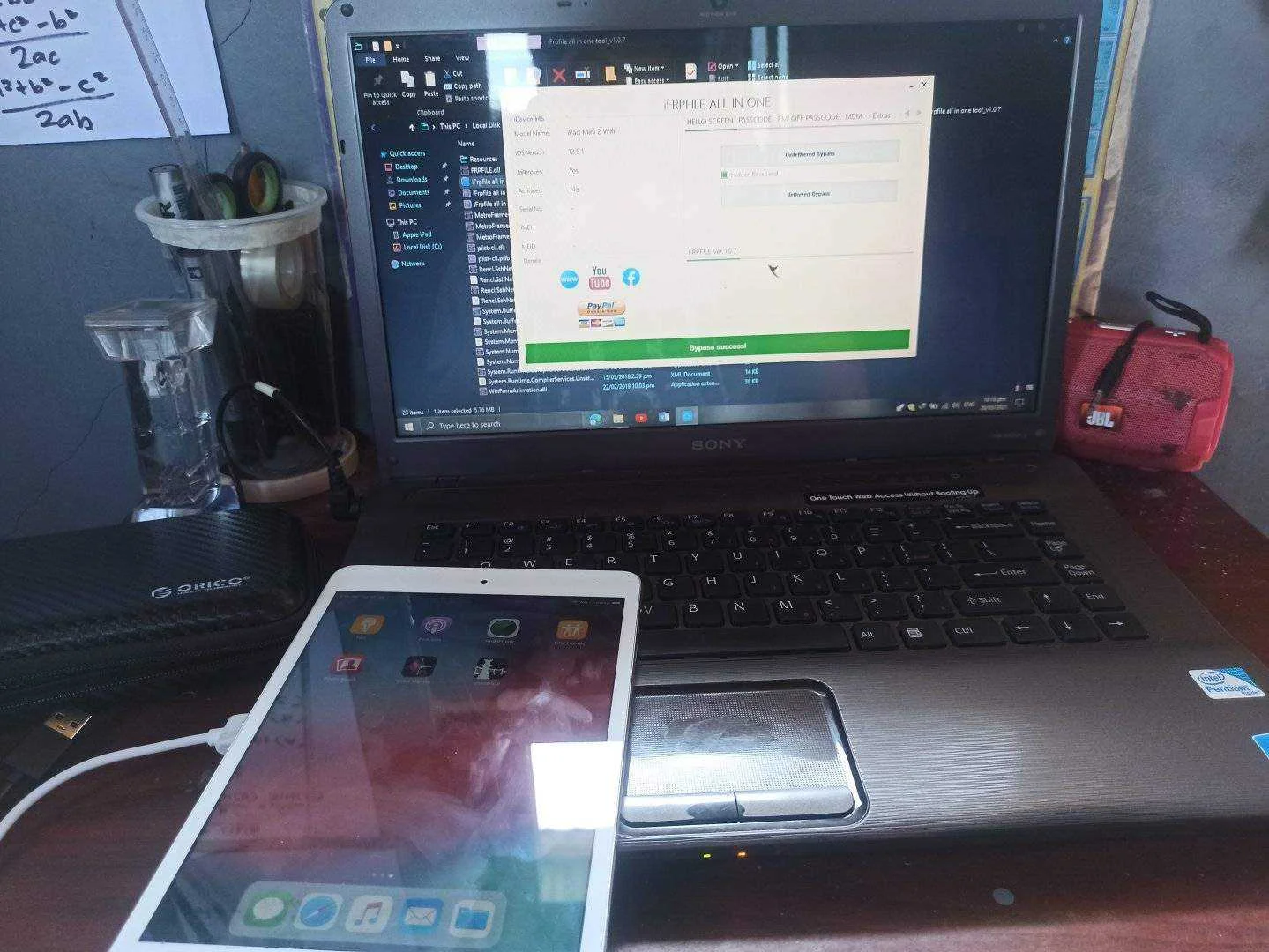

3. Eto na po pinaka hinihintay natin mga paps!!!!😁 Bypass the icloud of Ipad mini 2 wifi so (need po natin dito ng internet connection) ang gagawin lang po natin dito ay iconnect si Ipad mini 2 wifi at icheck ang Hidden Baseband iclick yung untethered bypass then mag boboot po ito ng several times antayin po natin matapos ang pag ikot ng bolang orange 😅 then after nun matapos Congrats gawa na ang ipad mini 2 wifi niyo mga paps.😍
