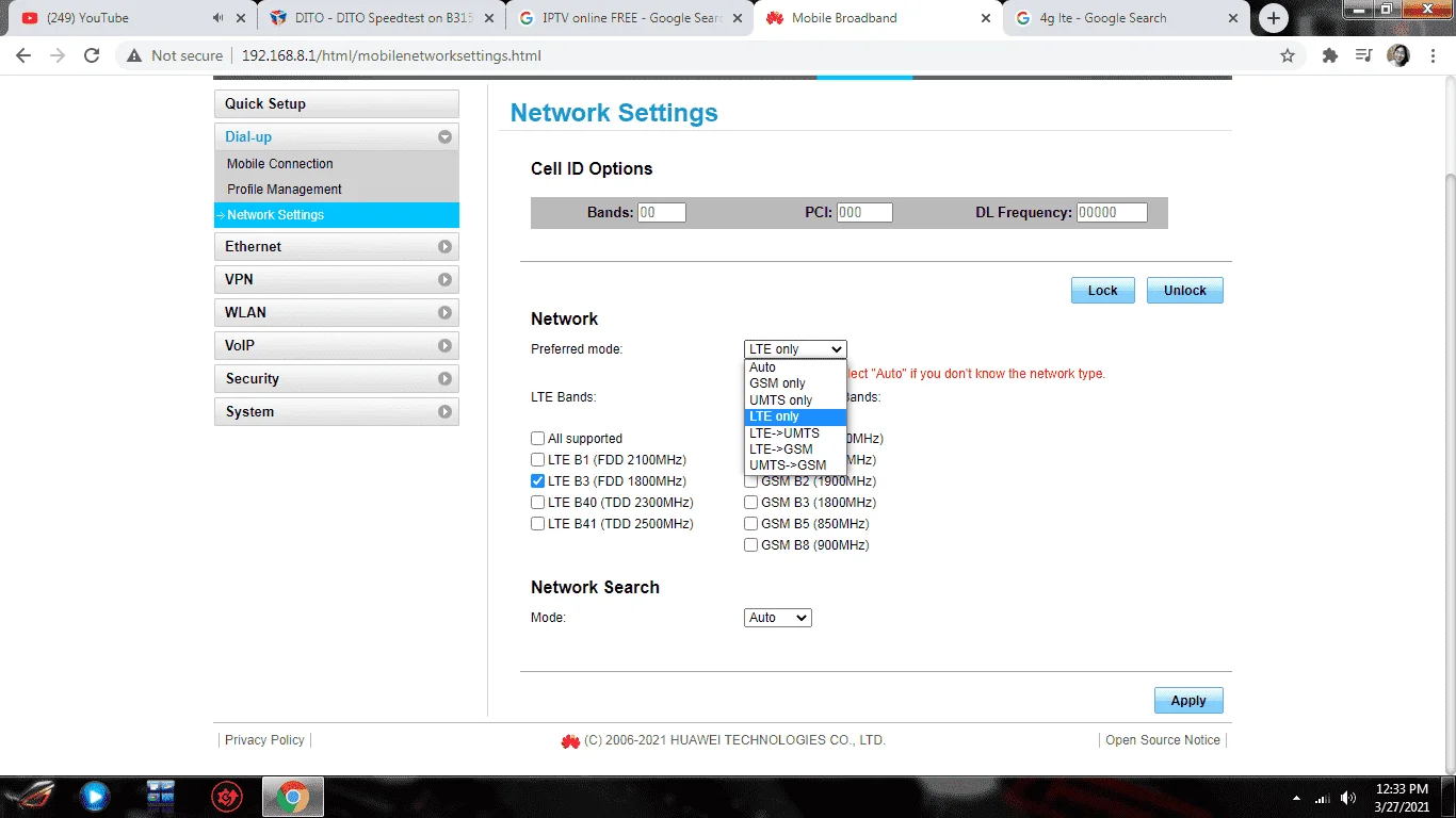

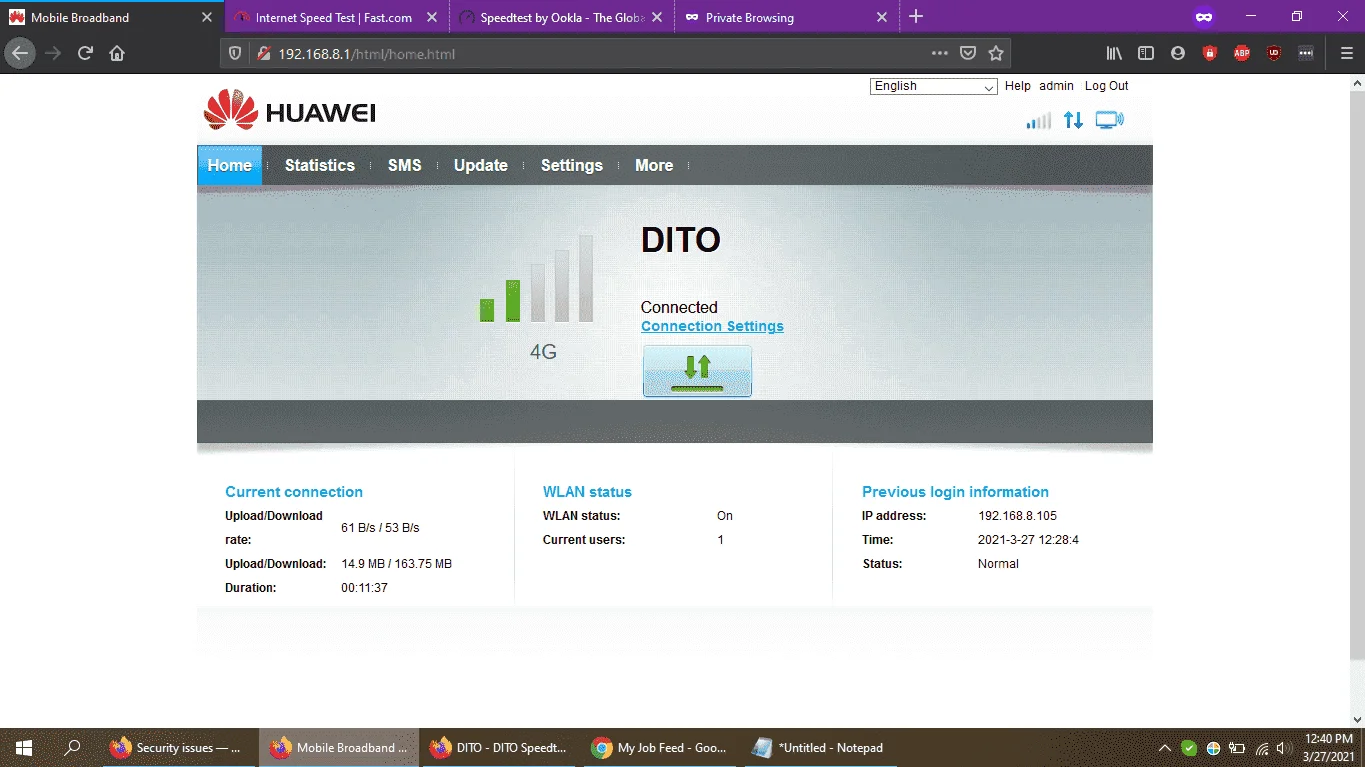

bago lang din dumating dito simcard ko salpak ko agad now gamit ang b310as-938. try mo check ang tdd b41 then sa network search mode piliin mo manual tas click apply. lalabas ang dito (51566 4G (available)) at globe sa list. piliin mo yung 51566 then ok.

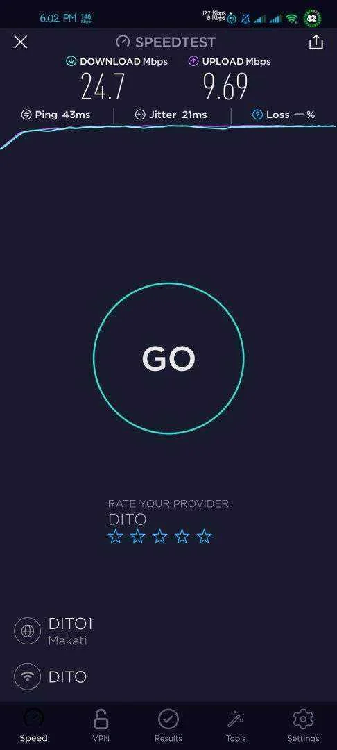

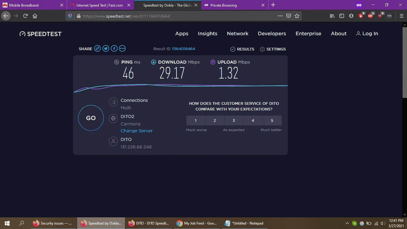

DITO Speedtest
Modem: B310AS-938 (Openline Unlocked w/ VPN)
Modem Network Mode: TDD B41 (2500Mhz) - 51566 4G
Modem signal bars: 2
Time of speedtest: 12 NOON
Location: Colon St, Cebu City (infront of Super Metro)
Average internet speed result: 25-30Mbps

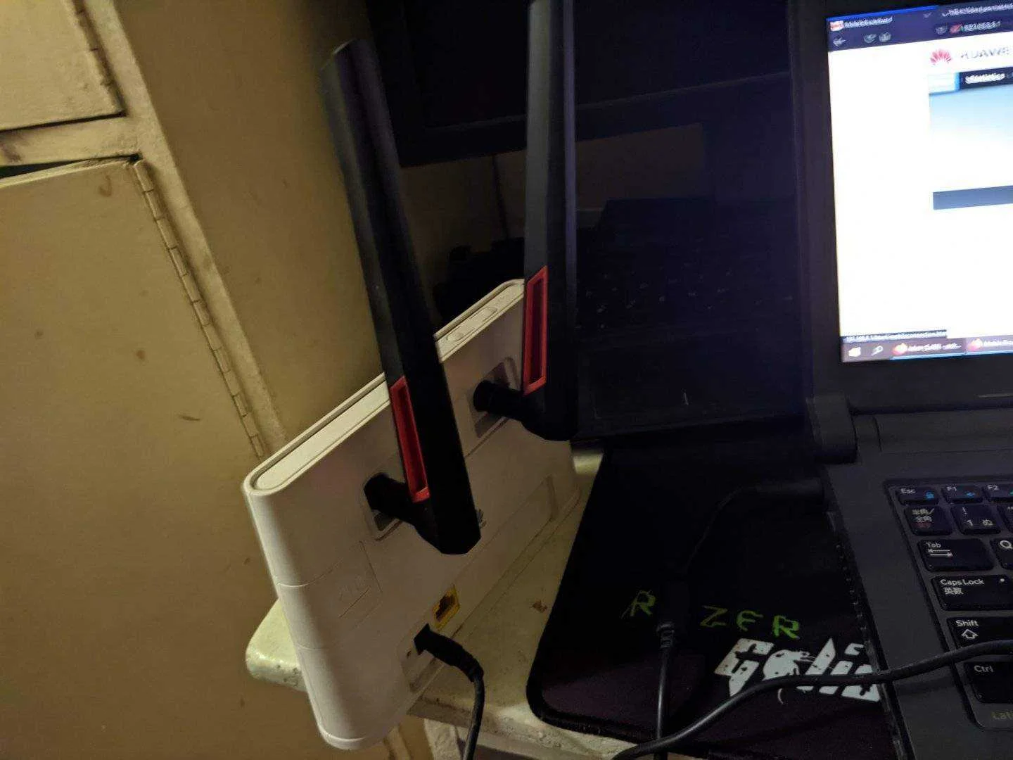

sya nga pala.. may napansin ako. nung nilipat ko yung globe modem sa ibang part ng room, tinanggal ko yung 2 mini external antenna. nung nag connect ako ulit, na check ko na No Service na yung dito!!! ibinalik ko yung antenna bumalik ang 2 bars!
kayo dyan na No Service or hindi mahagilap ang band 41 ni dito, subukan nyo bumili ng antenna ng modem nyo if compatible para ma boost yung signal na masagap nya.
eto yung akin.

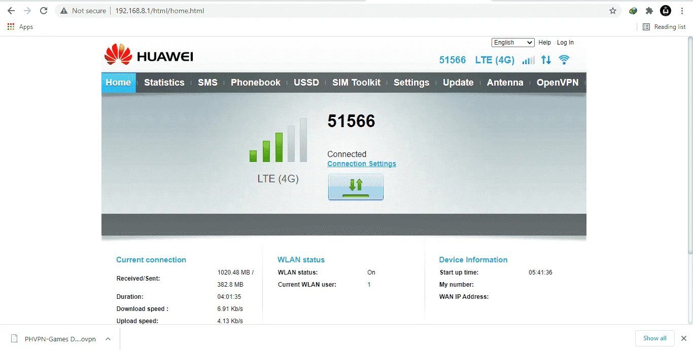

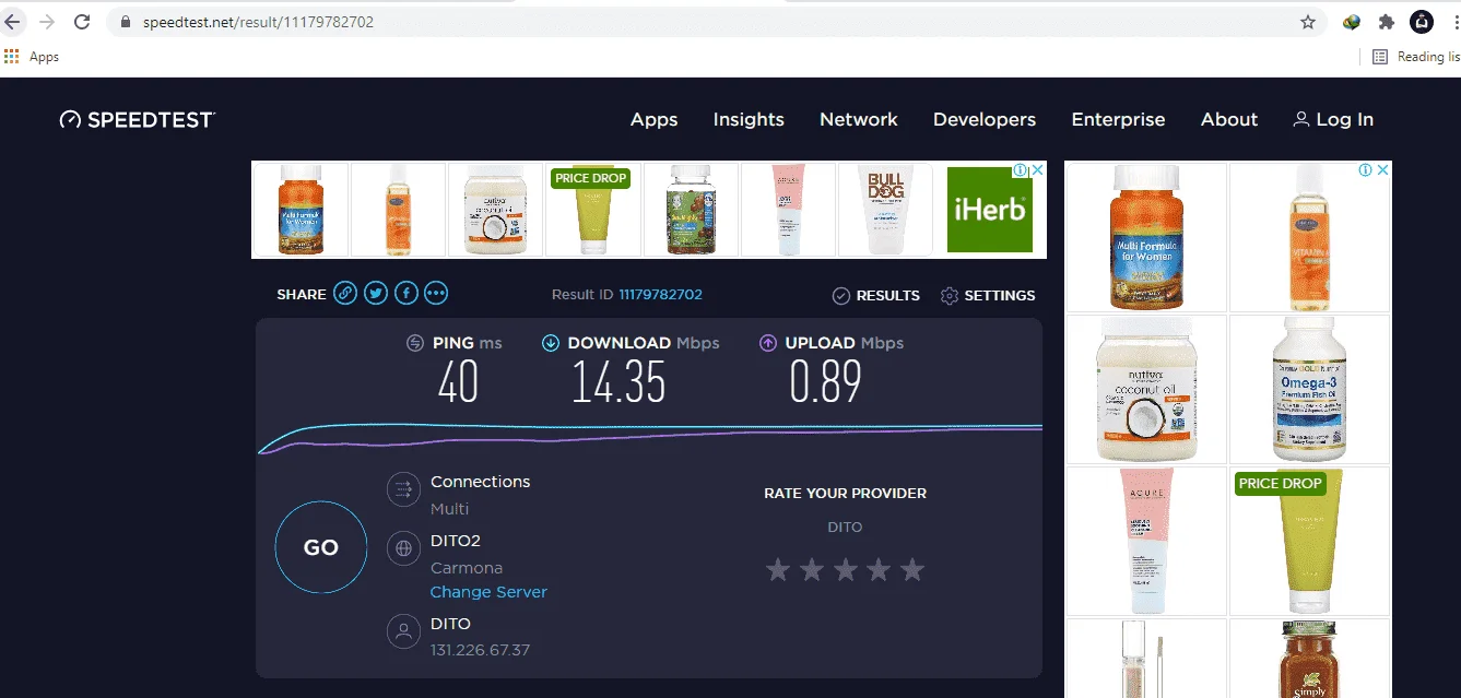

DITO Speedtest

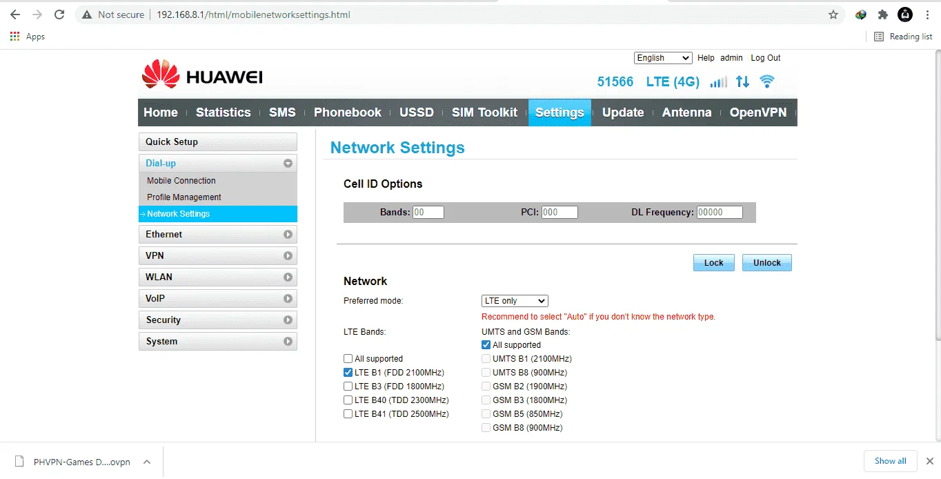

Modem: B315-936 (Openline Unlocked w/ VPN)
Modem Network Mode: TDD B1 (2100Mhz) - 51566 4G
Modem signal bars: 3
Time of speedtest: 4 PM
Location: Lagtang, Talisay City (Remote areas of Lagtang)
Average internet speed result: 10-18Mbpsversion.webpband.webpspeedtest.webp
boss, anong firmware po gamit nyo dyan? d kasi gumana sakin ang dito sa kahit anong firmware version. ok na ok sa cp ko fullbar malapit lang kasi samin ang DITO tower nasa 50-80meters lang.
[XX='evan_miller, c: 1013385, m: 1842457'][/XX] wala akong binago, at first hindi siya gumana . Ang ginawa ko nag insert muna ako ng ibang sim like Smart and then insert ko ulit si DITO ayun gumana siya.
[XX='Latskag, c: 1012027, m: 382559'][/XX] master paano mo eset sa band 28 ang 936 mo? master pashare na man po ng firmware na may band 28. wala kasi sakin
