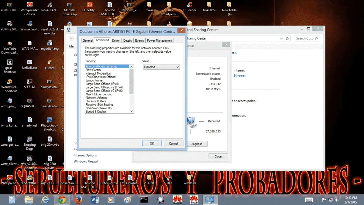

1st step na tayo.. ihanda si modem dv-23panget or 22m at ikabit na si lan cable
2nd step naman.. ihanda si winspreader 0.7 (mas pino kesa 2.0) at piliin yung firmware depende sa huling ginamit na firmware bago ma bricked or ma remote...wag muna i click ok? browse lang sa file nyo...
3rd step naman.. i click si lan properties, click configure (upper right side) , then advanced tab then hanapin yung speed and duplex..at ilagay lang sa 10mbps half duplex..remember po half lang wag full duplex ok at take note na din kahit anong adapter pede wag lang sa lan card na naka separate na nabibili, di ko pa tested
yun..then i click din si flow control at interrupt moderation sa disable lang i set... pag may option ng ipv4 v2 na dalawa paki disable na din...then press ok nyo na and close... (kahit naka ''X'' lan nyo ma eedit nyo yan sa control panel sa network connections or sa ilalim ng system tray lang...)note: di na kelangan mag static ip ok?
4th step naman..click start na si winspreader then i plug na si power cord sa unit nyo at mag antay ng 2 to 4 minutes at bahala na syang mag flash
nyan.. matic na yan ...yosi ka muna!!!
at kung gusto mong makita ang development kung may pumapasok na firmware, masdan sa loob ng 1 minute and ten secs biglang identifying yan then pag umabot na ng 2 minutes and 5 secs mamamatay na dapat power ng unit nyo till restart na..flashing continues hanggang mag steady light
na sya.. sa 22m signal 1, 4 and 5 ang success.. sa dv panget naka ilaw na lahat at nagbi blink lang ung power pag success.. :D pag di pa din madale sa ganitong paraan sad to say kelangan ng ipa flash nyo na yan thru hynix chip..
ts saan koto makikita sa lan bato kailangan naka desable....
boss tanong lang ipv4 bali apat kasi yan nikikita ko may ipv4 v2 ako at ipv4 lang din at ipv6 v2 ako at ipv6 lng ako
Gumana po cya ts ang prob ko lng po No https p dn ako nd 169 ip po tpos kpg ng change ako ng static 192.168.15.1 my gui n cya pero no https p dn.. ano po b praan ? ngwa ko n dn po tru winspreader wala p dn..pero po ung tut nyo po gumana kc ngkaroon n ko ng gui..
