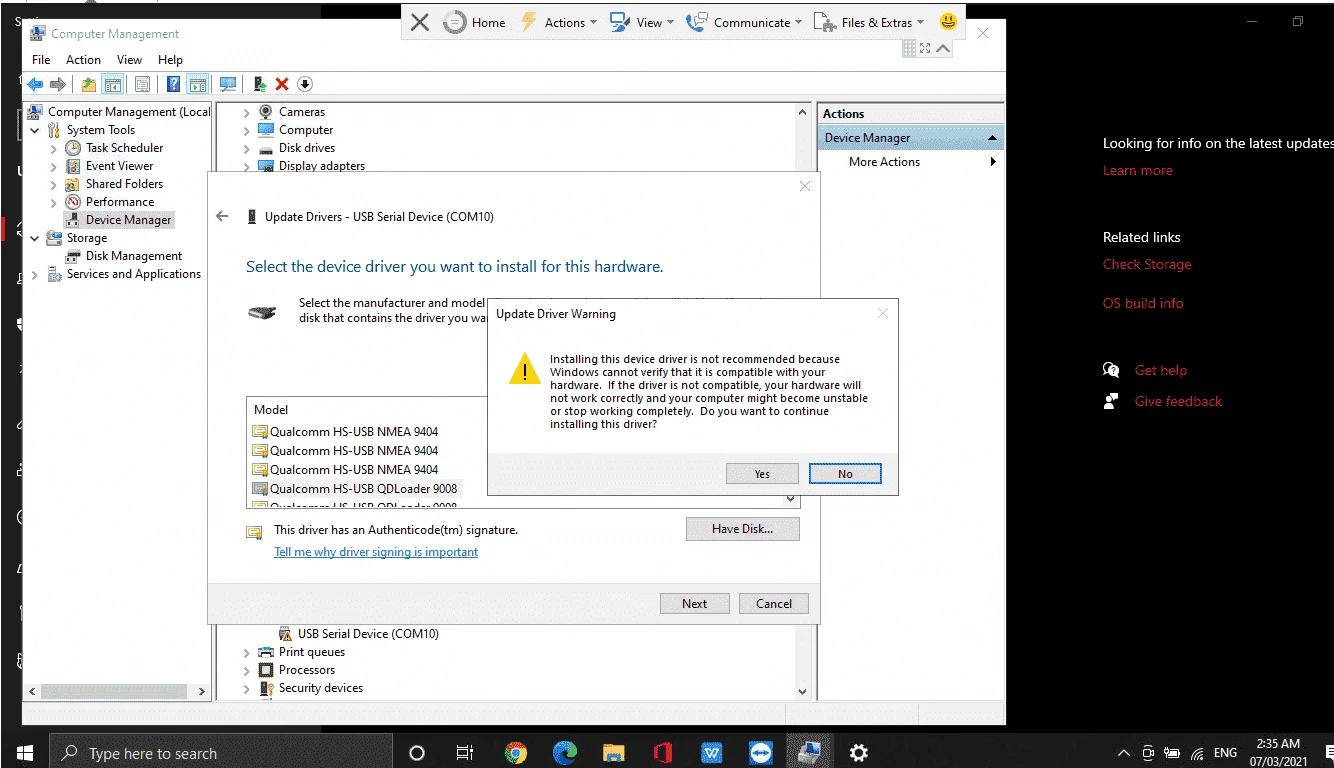

me other problem naman po sir is yung qualcomm hs-usb qdloader 9008 drivers di napapalitan sa mismong port niya sir pano kaya yun asus yung sakin and kapag sa Device manager namn palagi error lumalabas kahit inupdate ko na mapupunta siya ng usb lang ito po kasi yung di makita sa miracle thunder nung nilagay ko na lahat ng drivers and yungfile naman po nito is ginamit ko yung 64 and 32 pero ganon padin po di lumalabas po yung qualcomm hs-usb qdloader 9008 asdasdasd.webp
and ito lang po yung nakikita sa mismong port is usb po di po yung "qualcomm hs-usb qdloader 9008" View attachment 1330728

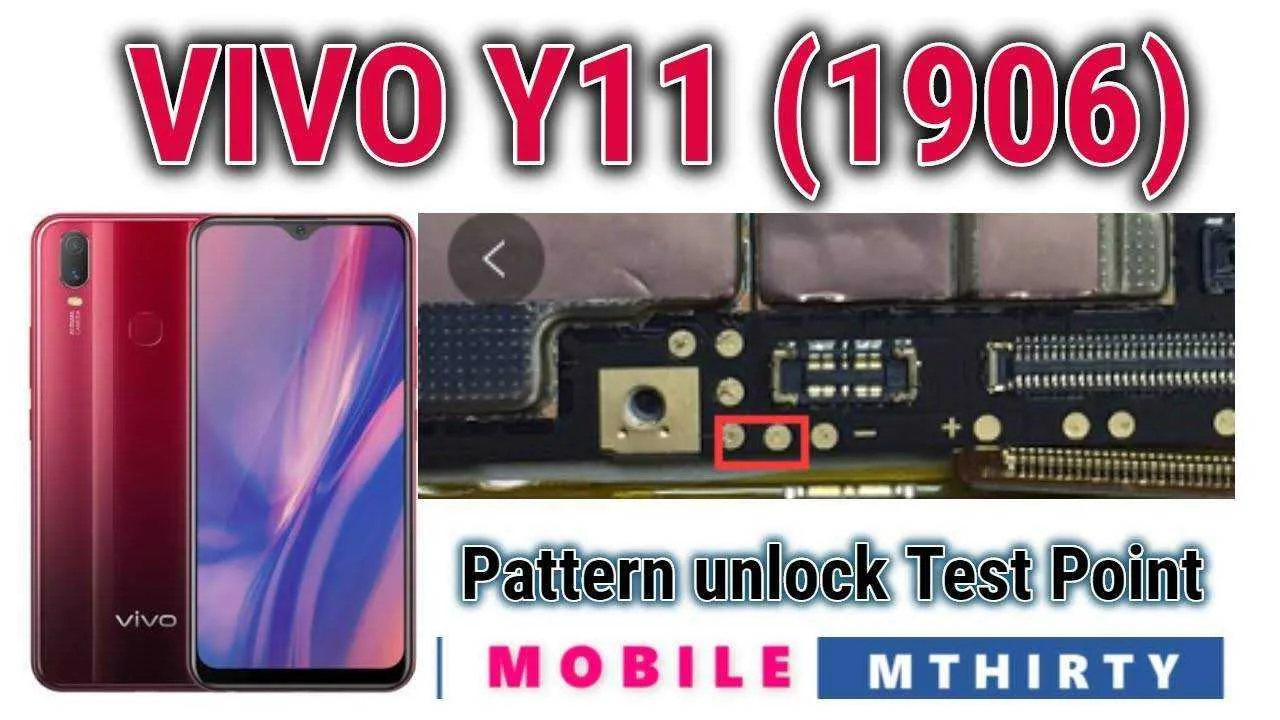

kung oppo or vivo naman model ng phone mo pag qualcomm yong chipset niya search ka sa google type mo yong testpoint di kasi na dedetect if di mo mismo napopoint yong two dot point sa qualcomm drivers.
example:
Kailangan mo baklasin si phone at hanapin mo yong two dot gamit ka twiser short mo yan dalawang bilog din scan port pagtumonog at nagpakita si sa port it means detec na si devic ready mo na reset iether format hit start buton.
TAKE NOTE: sa paggamit ng testpoint kailang di naka iinsert o naka kabit si baterya para iwas dead si unit.
