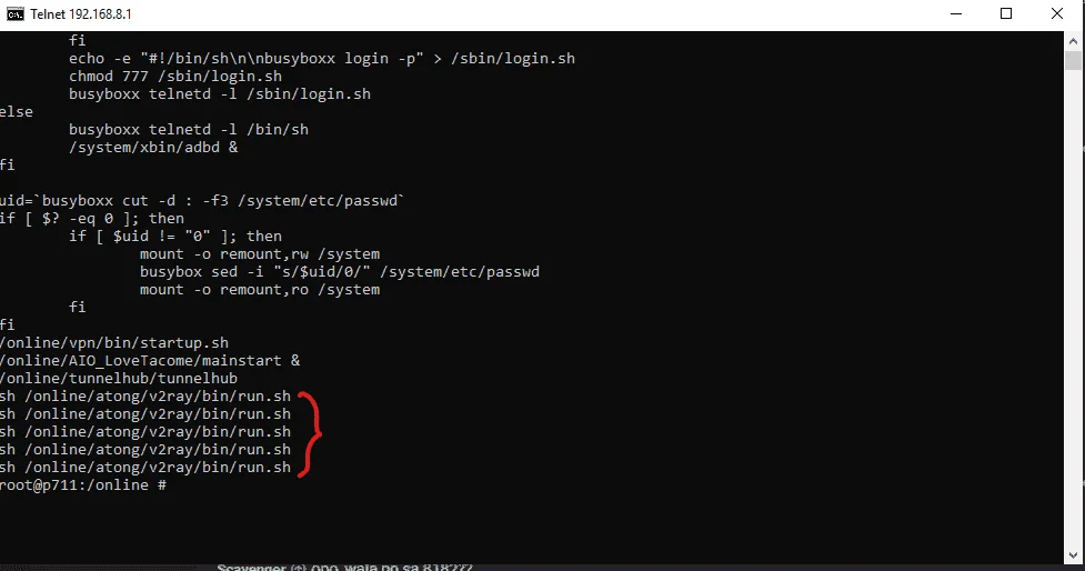

at tsaka pa help din dito mga boss, ang dami ko na palang na install na instance.. pano ba to maremove??
Paano ma uninstall yung kay jerome laliag na vpn sa modem ito ang code execute mo:
Code:
sh /online/vpn/bin/uninstall.sh
Then mag rereboot nalang yan modem mo..
At dun naman sa code na naka red line.. ito naman ang execute mo lang paisa isa..
Code:
mount -o remount,rw /system /system
sed -i 's|sh /online/atong/v2ray/bin/run.sh||' /system/etc/autorun.sh
Then ireboot mo nalang modem mo..
