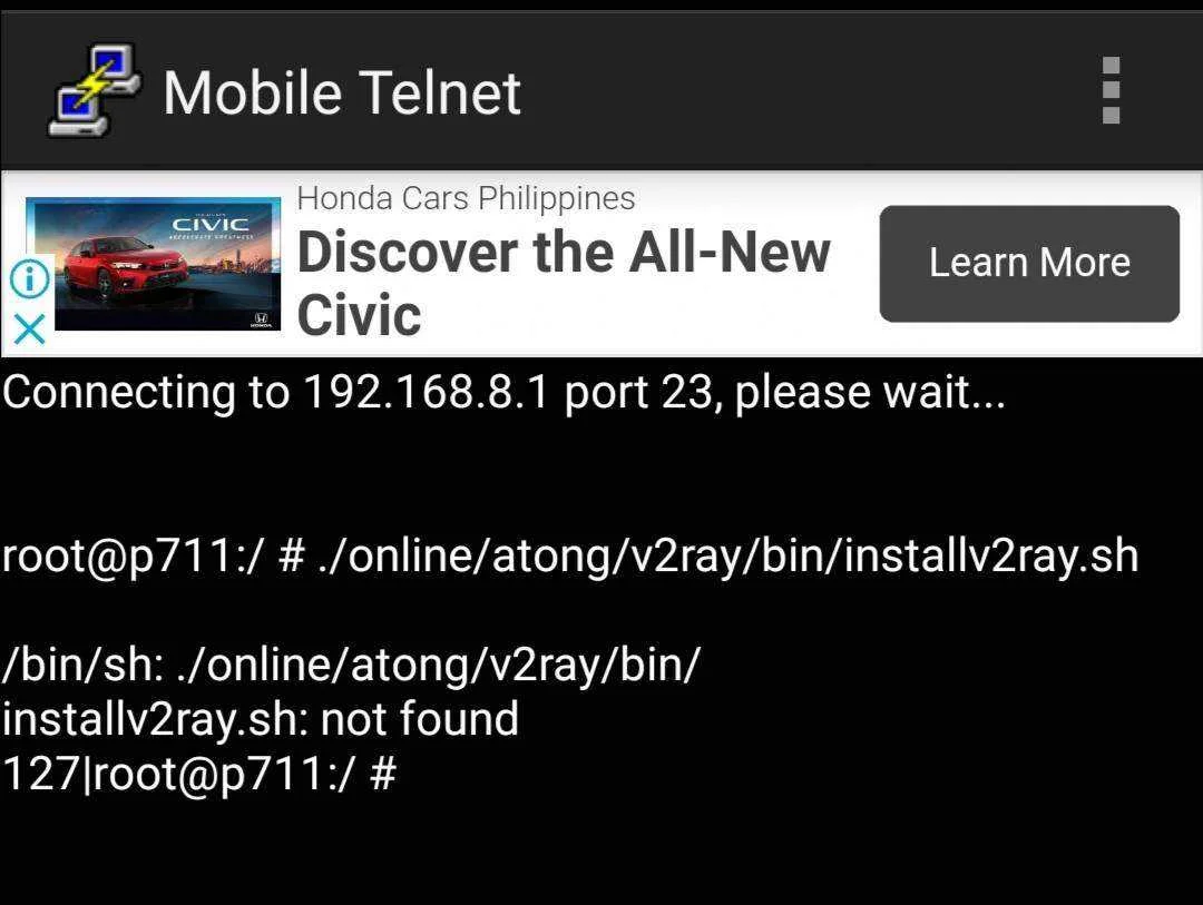

yung unang code nagawa ko na kanina tapos nag error sa huli ang install.sh
tinry ko ngayon yung bagong code yung sh /online/atong/v2ray/bin/installv2ray.sh
404 error din.

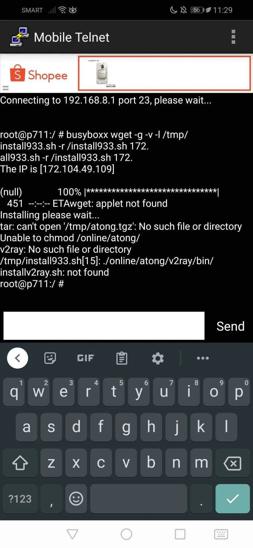

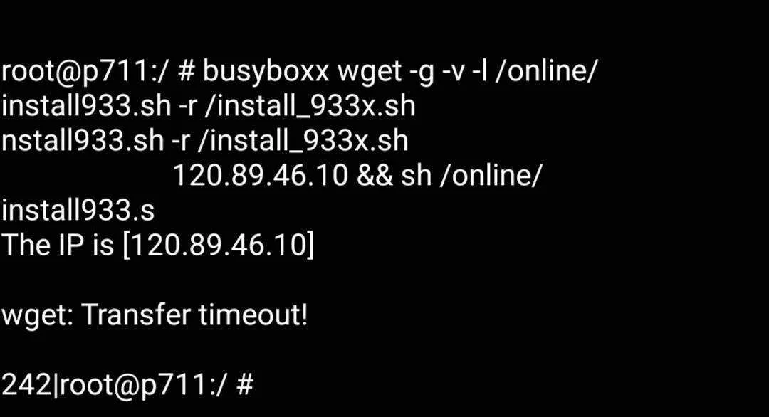

Sa net ko ba ito .?
Ito response ng busyboxx
Transfer time out

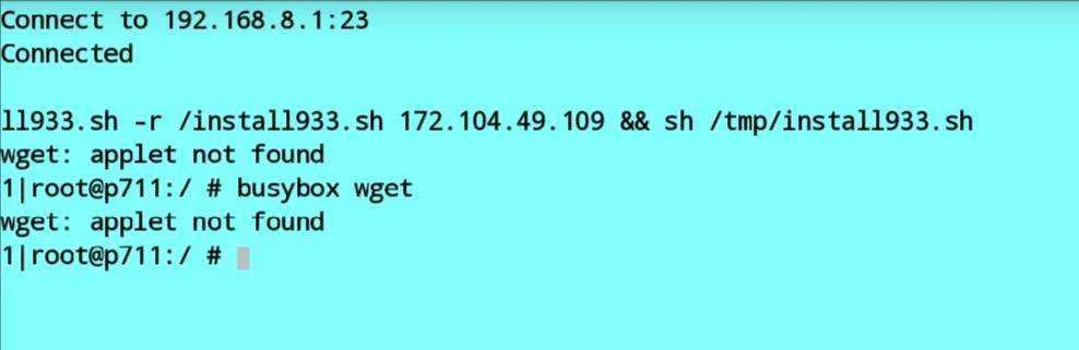

Sa response ng busybox
No applet found

Sa net ko ba ito .?
Transfer time out
No applet found
hindi pala
mali na copy ko command
Sa net ko ba ito .?
Transfer time out
No applet found
busybox wget -g -v -l /tmp/install933.sh -r /install933.sh 172.104.49.109 && sh /tmp/install933.sh
or
busyboxx wget -g -v -l /tmp/install933.sh -r /install933.sh 172.104.49.109 && sh /tmp/install933.sh

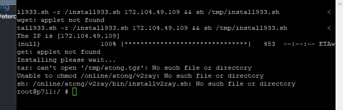

Ito sya boss atong sa 172.104.49.109

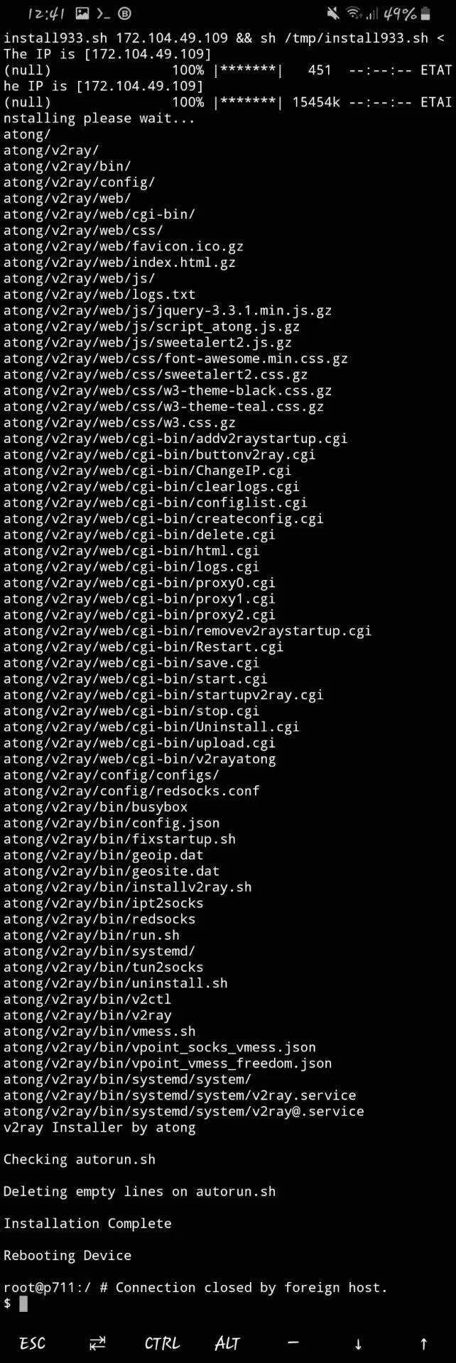

Prophecy666
try mo muna clear yung mga nadl na unang files. sundan mo to. termux app gamit ko. connect mo muna sa telnet ang termux before proceeding.
1.
rm -rf /online/atong
2.
yan naging smooth na ang installation sakin. if ayaw pa din. try to change fw ng 933. yung kay boss jerome.nakuha ko lang sa yt. salamat ulit boss atong. bawi ako next time sayo. di ko pa nasusubukan if gumagana ang nakainstall na v2ray. ang importante nareinstall ko ulit yung dating nadelete sa 933 ko.

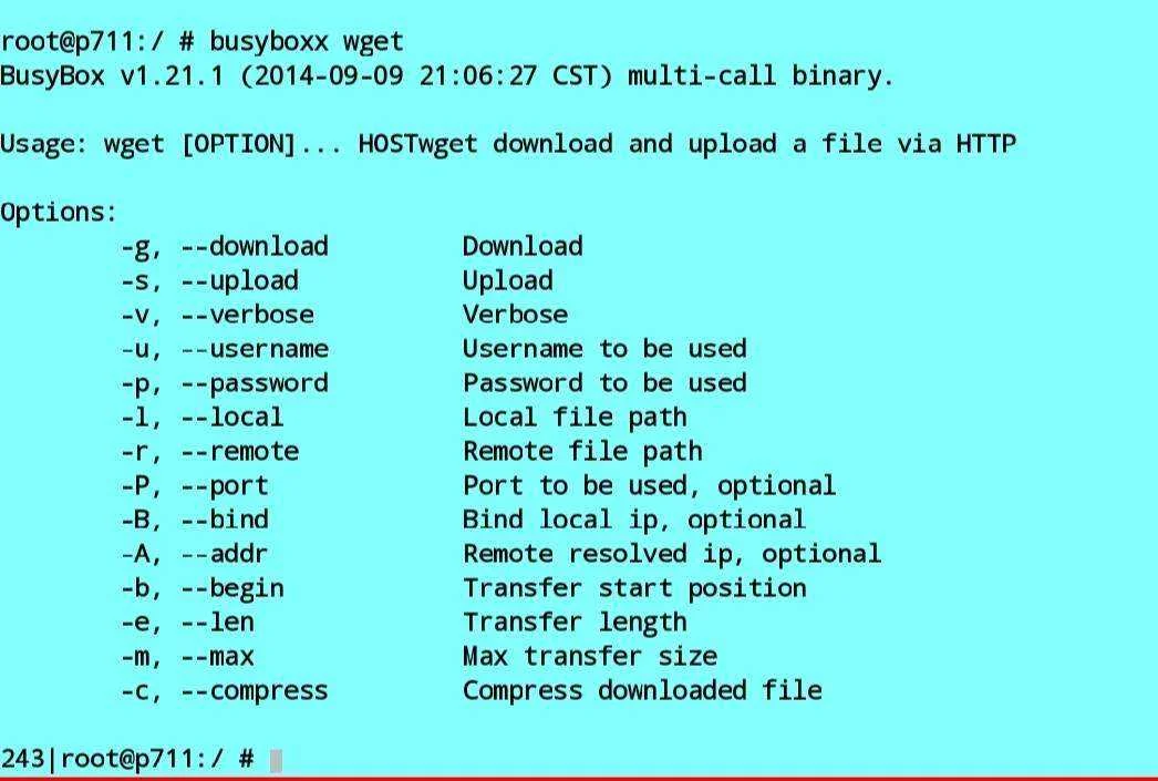

Yung busybox na isang x kasi no applet found sakin

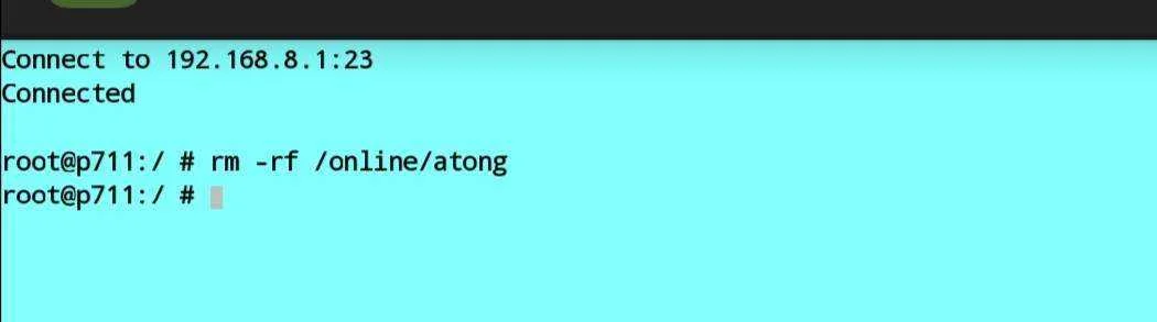

Ito yung step 1.
Walang response sakin
