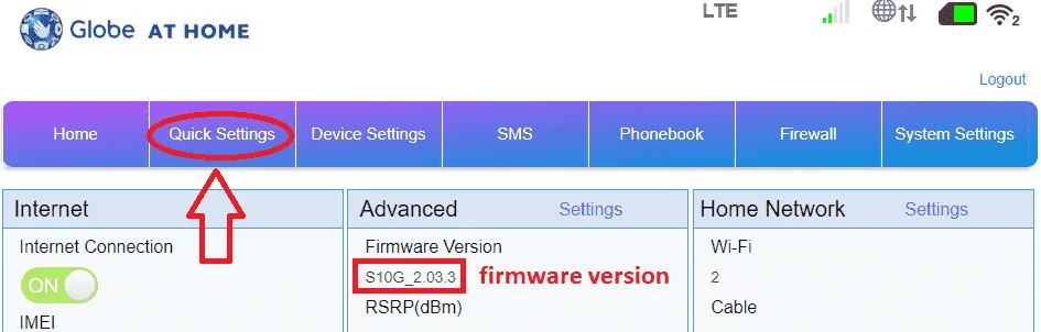

1.) Log-in muna sa modem UI nyo, check the firmware version. Kung mismatch then STOP na lang. If same... read on and continue.

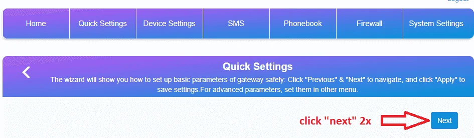

2.)

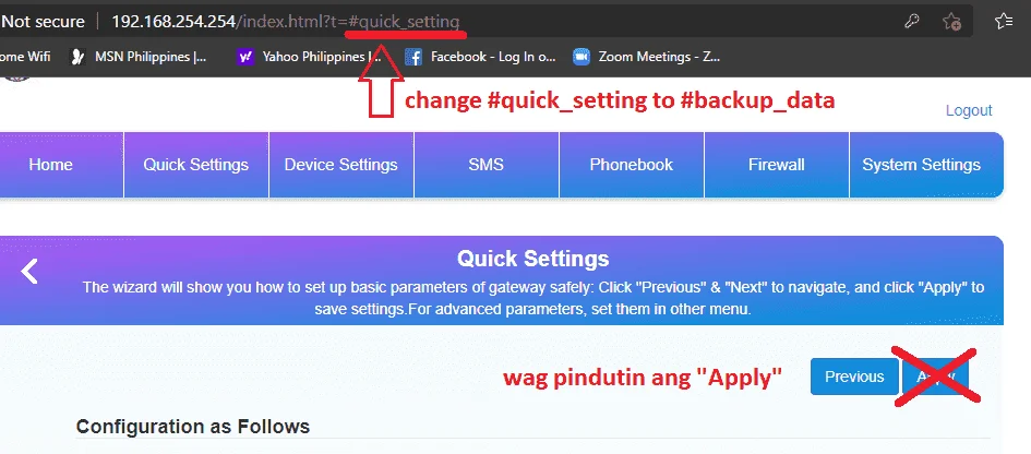

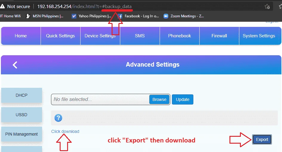

3.) Palitan yung #quick_setting ng #backup_data sa url.
4.)

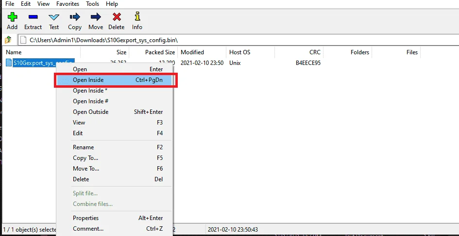

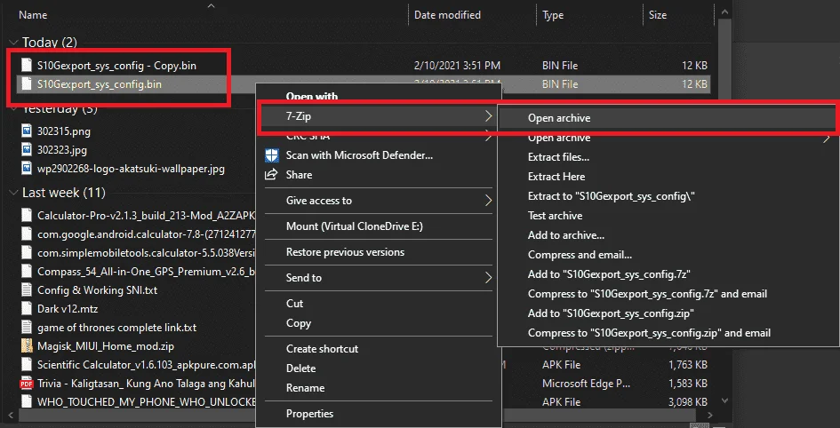

5.) Gawa kayo ng copy nung na-dl na file para may back-up kayo, then right-click sa bin file na i-edit then select >> 7-zip >> Open archive

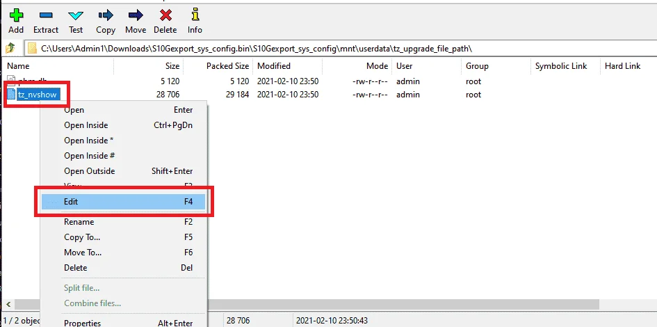

6.) Makikita nyo dyan yung file na "S10Gexport_sys_config" file, right-click >> "Open Inside"

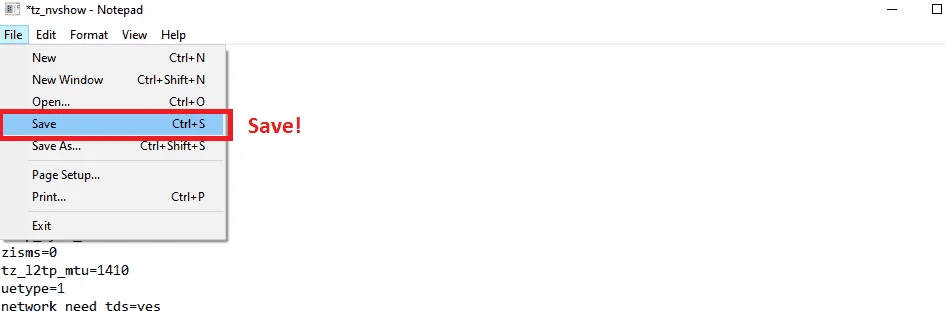

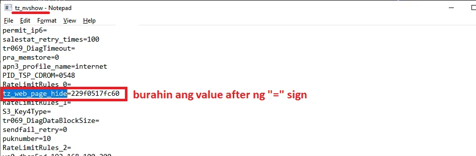

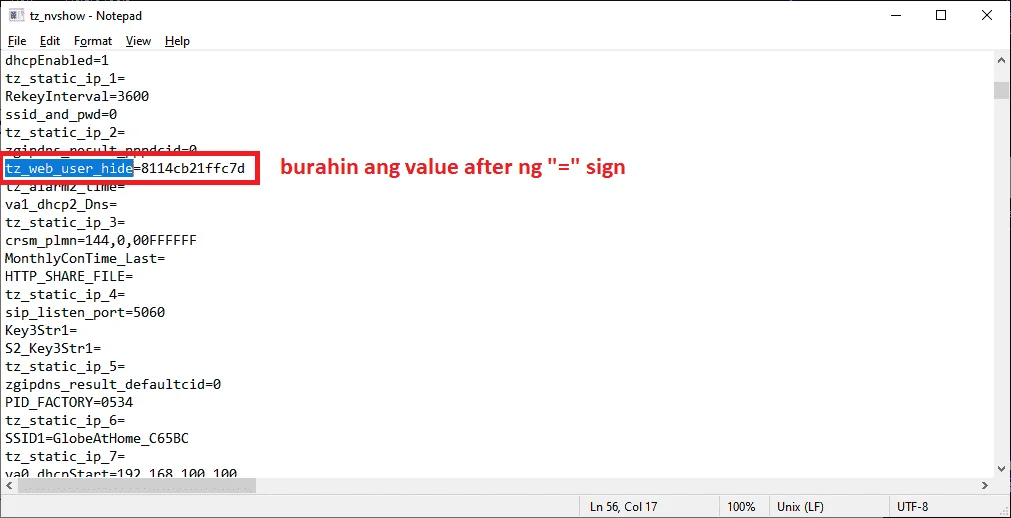

7.) Sige lang, right-click >> "Open Inside" lang hanggang makarating kayo dun sa file na "tz_nvshow", right-click ulit tapos "Edit", lalabas yung Notepad

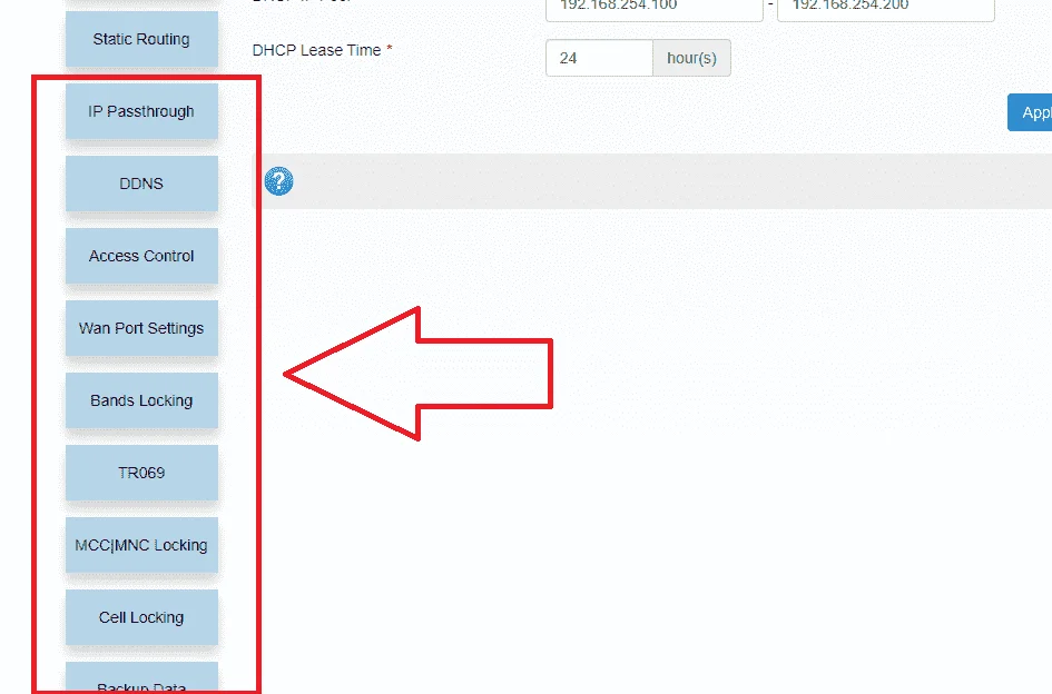

8.) Eto yung dalawang string na dapat ma-edit: tz_web_user_hide at tz_web_page_hide - search nyo dalawang yan at burahin nyo yung mga value after ng equal sign then save nyo yung Notepad.

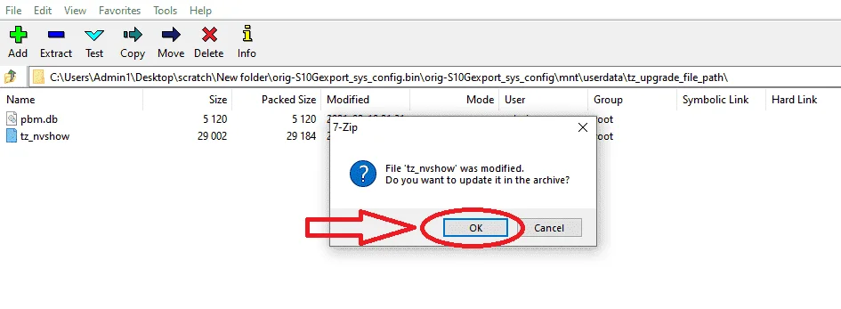

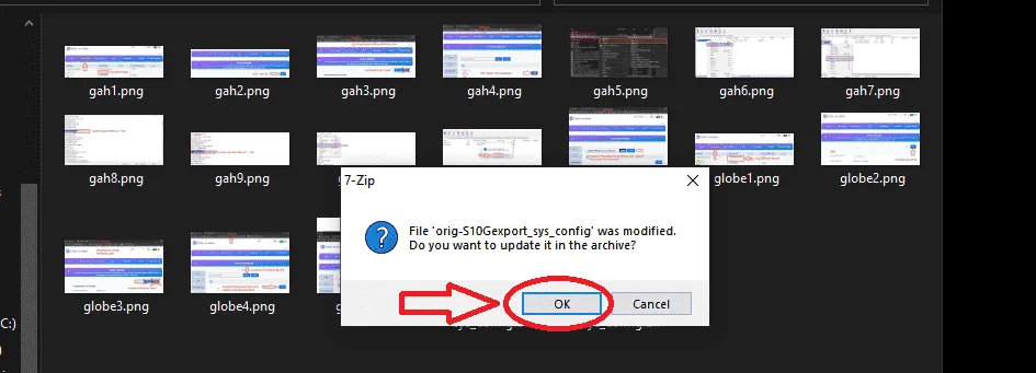

9.) Close nyo yung Notepad, mag-prompt yan, click "Ok", close nyo na yung 7-zip - prompt ulit, "Ok" ulit.

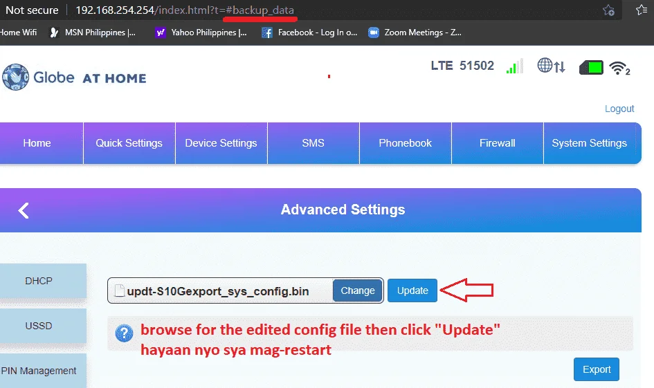

10.) Import nyo na yung updated bin file, balik kayo sa procedure 3 & 4, kapag naka-restart na yung modem, log-in ulit Goto Device Settings >> Advanced Settings
Makikita nyo na dyan resulta ng ginawa nyo.

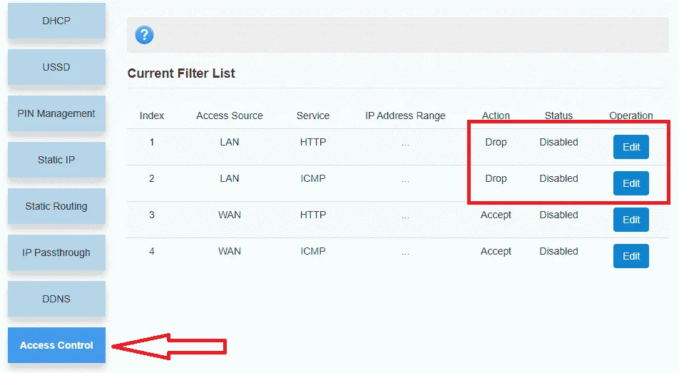

yung web ui di mo maacess? malamang may ginalaw ka dyan sa >> device settings >> advanced settings >> access control
kapag inedit mo alin man sa dalawa dyan sa naka-box na yan, di mo na mabuksan yung webui nya gamit yung 192.168.254.254 sa url ng browser, pag ganyan no choice ka kundi i-hard reset yung modem... HOW? tanggalin mo yung sticker sa likod, buksan mo yung compartment, nandyan yung sim at sa right bottom corner sa loob nandun yung reset button, press & hold mo, pag nawala yung mga ilaw, let go... reset na yan pag balik nung mga ilaw at pwede mo na ulit ma-access yung webui mula sa 192.168.254.254 sa browser mo PERO TAKE NOTE: YOUR WARRANTY IS NOW VOID DAHIL BINUKSAN MO YUNG SEALED COMPARTMENT NYA.

meron ako ginawa na ganito bossing. same process ng sau nilalabas lang ung mga laman ng advanced settings.. ang naging problema ko kahit anong gawin ko di nalabas ung mcc/mnc locking options.. even gawin ko via url trick di rin gumagana.. baka me tricks ka jan.. salamat. same version btw.
