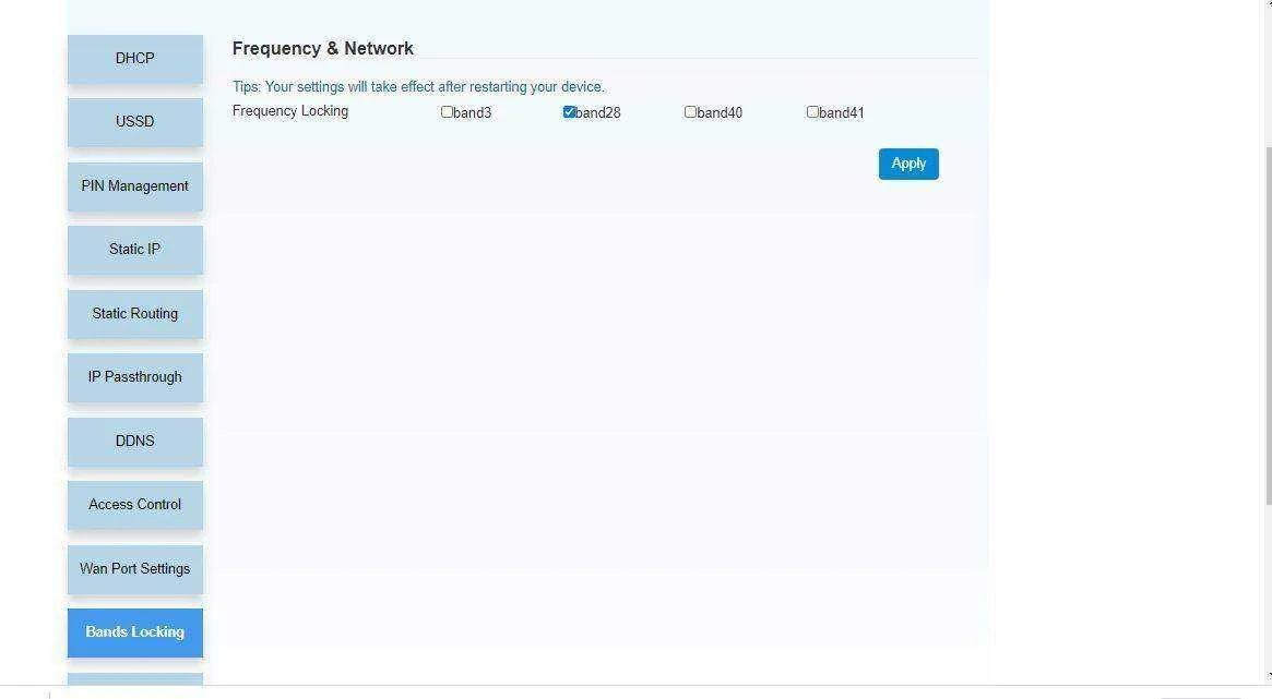

Bumili po ako ng Globe at Home zlts10g tas sinabayan ko na din po ng MIMo antenna. Without the antenna po, 3 bars lang siya with its own antenna. Nung nakabit na po ung antenna, umaabot siyan full bars. Kaso po, ang problema, kahit full bars, sobrang hina padin po. AS IN 0.60 kbs po huhuhuh Paano ba mapapabilis ito? Kelangan bang Full Admin Access? Di ko po sure if naka full admin access na ung modem ko. Di ko po alam anong dahilan: Sadyang mahina lang ba talaga yung globe dito saamin or di lang ako marunong mag-utilize sa MIMO antenna ko? (4 bands lock lang po open)wifi.webp Here's a screencap ng modem options ko.

congested tower nyo ganda ng signal mo with mimo antenna wag ka mag band 28 kasi di naman talaga yun yung frequency nung antenna mo kaya hihina band 28 or worst walang signal compared sa built in and indoor antenna.

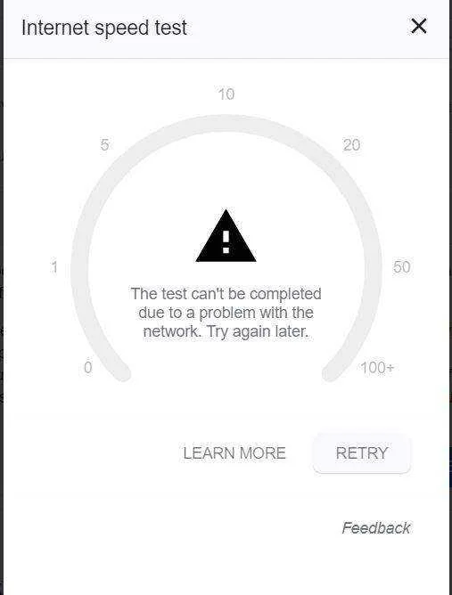

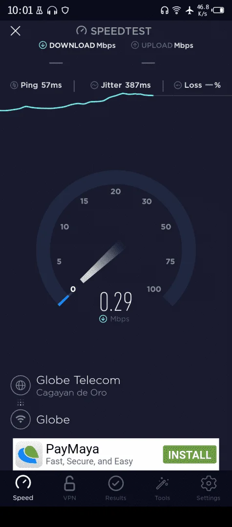

Mga lods, may apat lang pong bonds na available at tinry ko po lahat kaso blags parin talga. Ni hindi man lang maspeed test kasi mahina po talaga.. Sayang pa naman kasi full bars tapos sobrang hina. Tulad po ngayon, nagtry ako magspeedtest, tapos eto o resulta View attachment 1141808

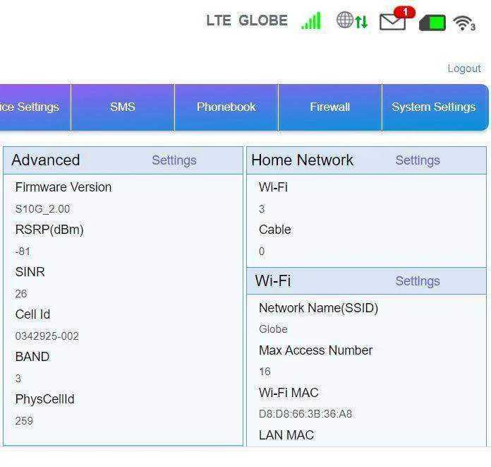

Tapos eto po wifi stats
Idolo, mahina talaga yan kapag marami kayong nakaconnect..kung gusto mo mag OL games or browsing ..iblock mo po yung mga nakaconnect ss modem mo sir.ayun lng
