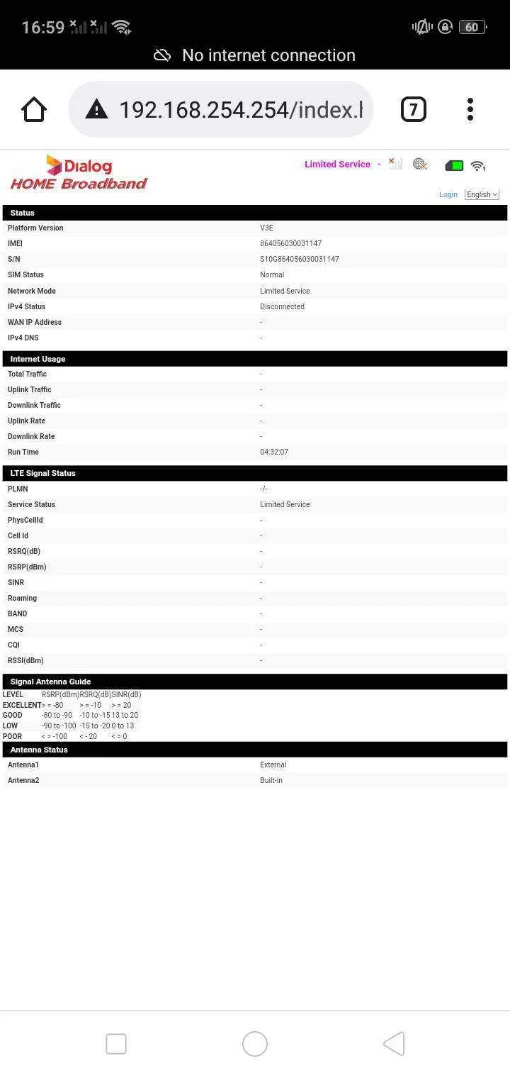

Boss nolife baka mt solusyon ka sa limited service hays lahat ginawa kona ayaw padin
ganyan din po problema ng zlt ko dati lods eh bumalik naman pagkatapos ng ilang araw, pwede rin po na sim may problema? may tutorial din po yan sa yt though hindi ko pa natry hardware problem po yata ni zlt kaso irereheat no pa po kung sakaling may problema
lahat ng sim ginawa kona lodZ factory reset lahat ng sim ok naman sa isa kong zlt eto lang tlga nag ka probs sa firmware.. ano kaya sira nito?? cpu ??sub_network_type= limited service
kung sa firmware pwede din po baka may mali sa mga naka set na defaut values? :unsure: ano po ba version yan kung may backup file po kayo ng original firmware baka gumana pa po kung sakali
hardware nga yan pre negative lahat ng sim at kahit anong reset hindi makuha,
custom firmware pati nakasalpak sa zlt niya
aww ayun lang baka gumana pa yung sa yt yung irereheat yung mga components sa sim slot kaso di ko pa nasubukan eh hardware problem daw baka may problema din sa mga internal antenna nya, kung may iba pa sira sa components mahirap na yan🙁 kung firmware naman baka makuha pa ng full backup

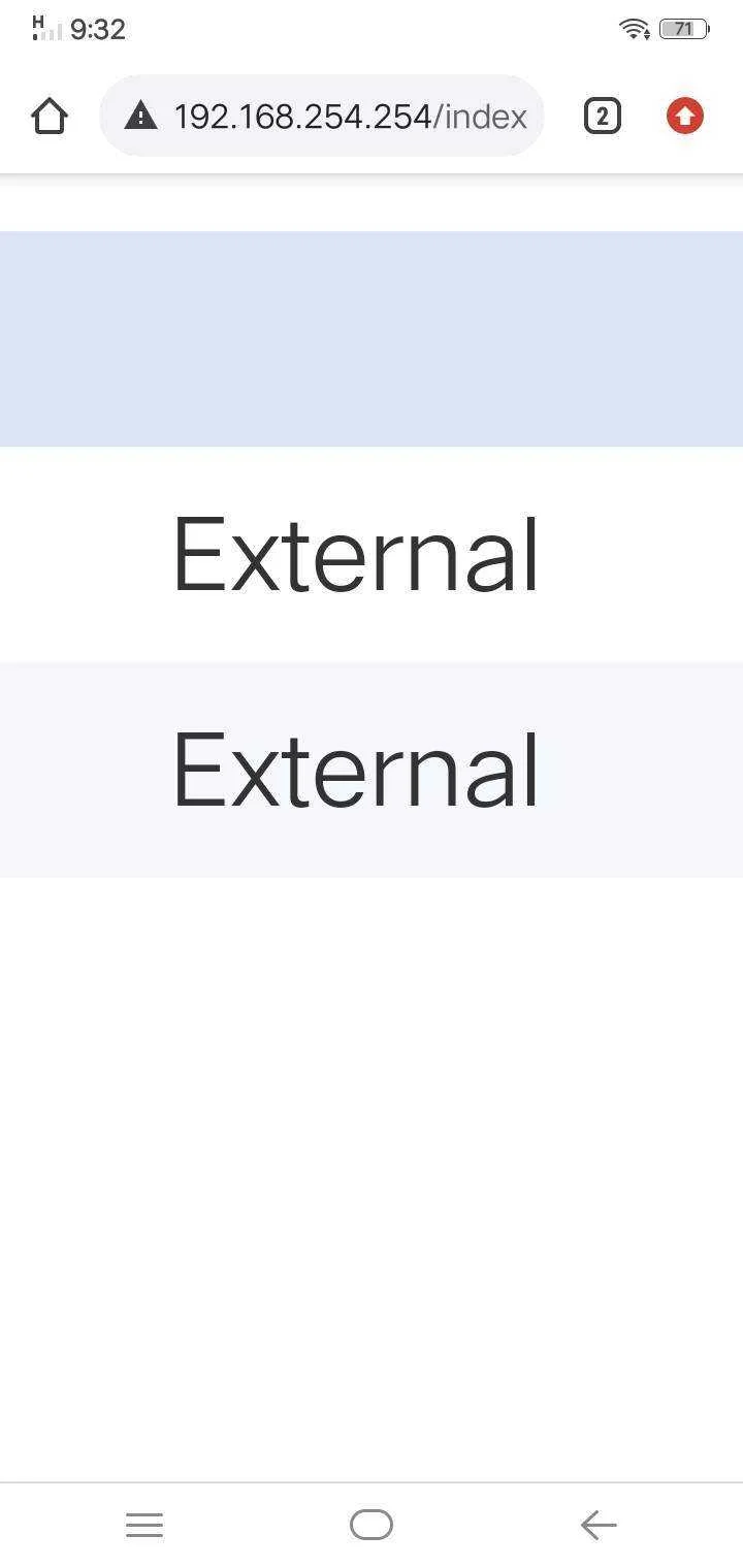

mga lodz gumana naman sya sa band 40 ung dinala ko sa malapit sa cellsite kaso connecting lang lagi tapos kahit walang external antena my na dederect na isang externel kahit wala naman akong nilagay na antena na sungay.. ok sya sa band 40 kaso connecting lagi. pag nilapat ko sya sa band 3 at band 28 na malakas sami. limited service tlga.
yan ang nangyari lodz my external sya kahit wala akonh nilagay na antena hahaha kanina sumignal biglang nawala agad
di lang pala yun ang problema ng modem na yan paps. im sure na hardware yan wala na sa firmware yan
try mo kaya silipin yung socket ng antenna para sa external baka may kulangot lng na nakabara baka yun lang din dahilan, kaya mahina signal niya kase nadedetect niya na may antenna na nakasalpak sa kanya kahit wala try mo rin buksan baka may nag short na nanggagaling sa external 1 antenna slot

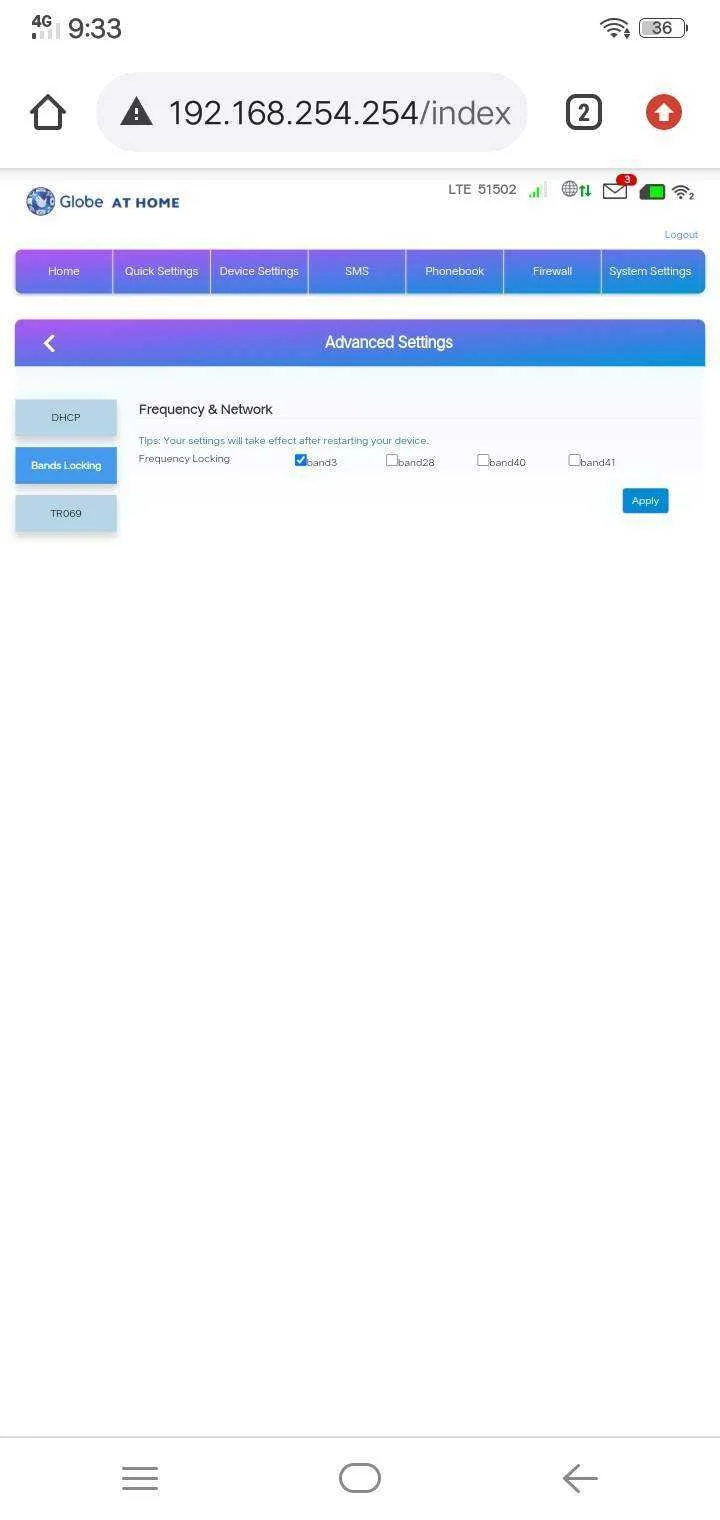

Mga boss paabala lang po saglit. Ito po kasing band 3 is may signal naman kaso hindi po makakconnect sa internet. The rest ng band is okay naman kaso yung band 3 lang po kasi yung mabilis the rest po is mabagal na. Naka full admin po ako before, then nagupdate ng kusa into 2.10.1 yung firmware. Pagkaupdate po, although may signal sa band 3 wala po siyang connection. Ano po kaya yung possible problem and solution po? Thank you po amd Godbless.Screenshot_20211030_213354.webp

Mga boss paabala lang po saglit. Ito po kasing band 3 is may signal naman kaso hindi po makakconnect sa internet. The rest ng band is okay naman kaso yung band 3 lang po kasi yung mabilis the rest po is mabagal na. Naka full admin po ako before, then nagupdate ng kusa into 2.10.1 yung firmware. Pagkaupdate po, although may signal sa band 3 wala po siyang connection. Ano po kaya yung possible problem and solution po? Thank you po amd Godbless.View attachment 1692273

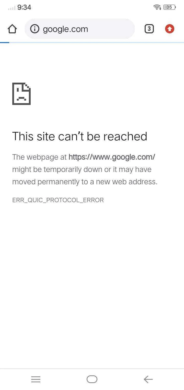

try nyo po idisable yung quic protocol sa chrome://flags
type nyo lang po sa url:unsure: kung hindi po gumana baka sa band na po problema, pwede din po kasi full signal sya kaso overloaded, minsan nagpapalit din ako ng DNS kapag may problema sa internet lalo na sa rocket sim
Goodmorning po. It didn't work po pero thanks for the help parin.

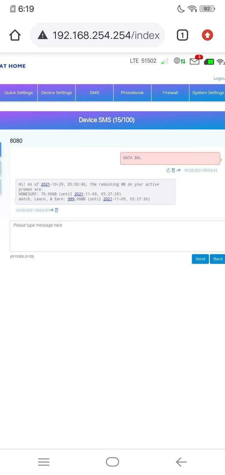

Yung isa ko po pala napansin is hindi ako makapag check ng data bal kapag nakaconnect ako sa band 3. Pero pag lipat ko po ng ibang band is saka po lumalabas.
Edit: Yung ibang globe sim ko po is nakakaconnect sa band 3 ng walang problema, kaso sayang po kasi gb diyan sa globe at home sim ko po.
unstable band 3 mo paps. halos kagaya lang din yang ng the rest ng band mo, maganda lang readings ni band 3 actually halos sa lahat ng modem maganda readings ni band 3 ang problema lang hindi reliable gamitin, kase maka connect kaan dyan bibitaw rin agad, suggest ko bilhan mo na lang ng external antenna yang sg10 mo, baka gumanda pa ibang bands
Naka mimo antenna na po ako boss. Pero before po kasi mag 2.10.1 oks na oks siya as in para po akong naka fiber(lol).
Edit: Pero thank you parin po sa mga sumagot sa inquiries ko po. More power po sa community natin. Hintay nalang po ako siguro ng mga makapag full admin ng 2.10.1 Godbless po.
