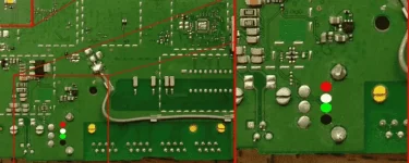

  • * Connecting USB in device
    1. Buksan ang B310.jpg.
    2. Makikita nyo sa picture na merong color coding na red, white, green at black.
    3. Don nyo ididikit ang usb wire na icoconnect nyo sa modem.
    4. Kapag connected na, proceed to booting device in download mode.
A
  • * Booting device in download mode
    2. Makikita nyo sa picture na merong 2 red dots, pag didikitin mo yon gamit ang conductor metal.
    3. Habang nakadikit ang conductor metal dun sa 2 red dots, isasaksak nyo ang power supply.
    3.1. Dapat hindi iilaw ang modem kapag sinaksak nyo ang power supply.
    3.2. Kapag umilaw ito nung sinaksak nyo ang power supply, iunplug nyo ang adaptor at ulitin ang step 1-3.
    3.3. Kapag hindi umilaw, isaksak ang usb cable at iremove na ang jumper.
    4. Success na ang download mode, proceed to flashing firmware.
