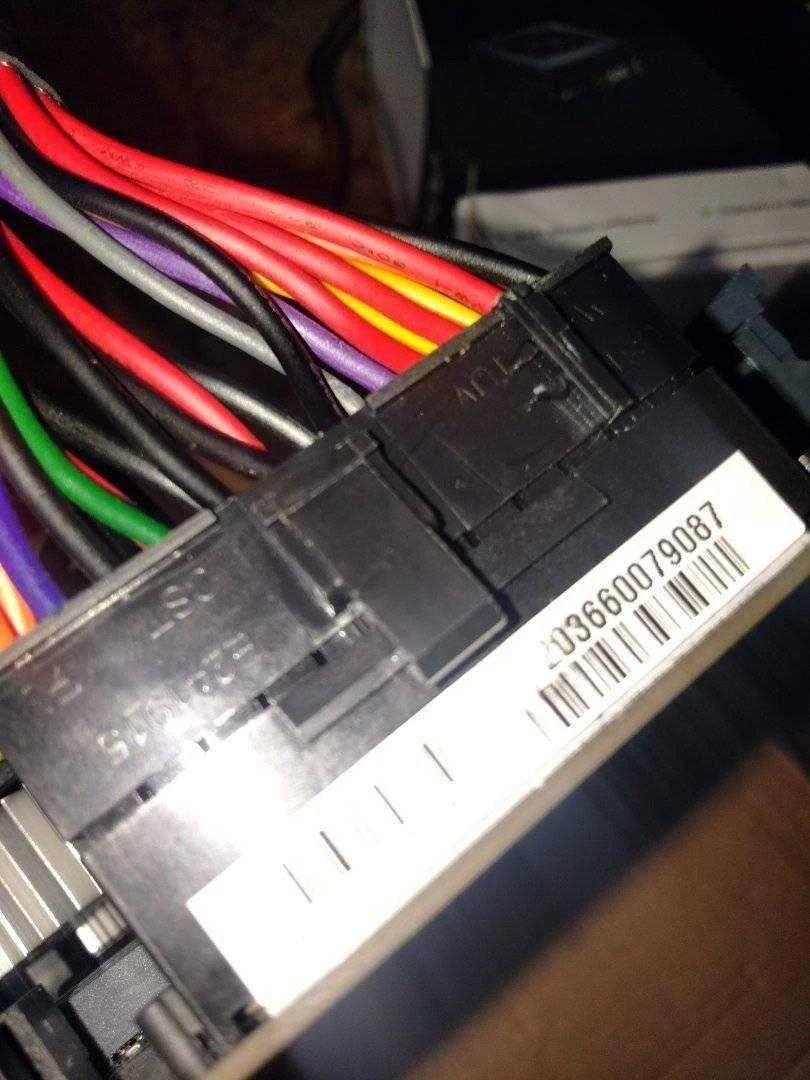

Hi phc! Merry Christmas! May tanong po sana ako, first time kong bumuo ng pc, ngayon triny kong i-on kung gumagana ba kaso hindi umiikot yung cpu fan pati yung chassis fan. Pero umiilaw naman po yung on button sa case, ano po kayang problema? Kinakabahan ako baka mabatukan ako ng nanay ko hahaha
Hindi ko pa naranasan maground natatakot ako hahaha. Triny ko yung paper clip test ng psu pati fan niya di umiikot. Sana replyan ako ng seller :< kaso wala na yung return button sa shopee
Sige po try ko. Opo brandnew, nadissapoint nga rin ako sa psu na nareceive ko na 'to kasi walang kasama na power cable, binilhan ko pa tapos baka mamaya defective pala talaga.
Okay guys just an update naalala ko may isa pang color black na wire dun sa 24 pin kaya tinry ko ulit yung paper clip test, ayun gumana umikot yung fan ng psu. Ngayon di ko alam ano na bang ichecheck ko rito 😅

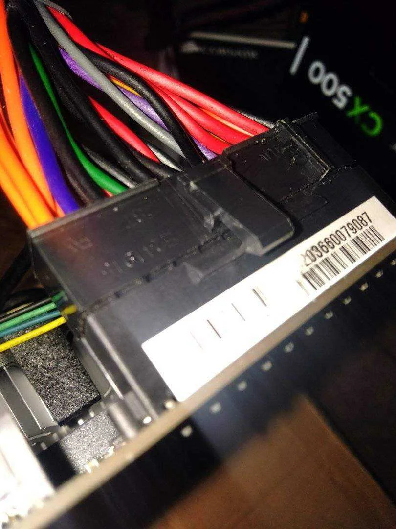

Nung nakaraang araw pa yang pic na yan bago ko baklasin sobrang hirap tanggalin kahit pindutin yung clip, try ko po ulit ikabit naiistress ako sana gumana hahahuhu
goodluck po pero ganon lang gawin mo mahirap kasi mag suggest san mo galawin kasi hindi naman namin nakikita mamaya pala hindi pala nkasaksak sa power supply diba. basta common problem sa connection lang
check if nakasaksak ng mabuti connector ng fan at mobo mo, btw ano ba psu mo? baka nahihirapan magbigay ng desired power yan
Nakalimutan kong iupdate pala itong thread hehehe, napagana ko na po yung pc ko. Thank you so much kay sir togatogs sa pagrecommend ng specs ng pc hanggang sa walang sawang pagguide sa akin sa pagbuild kahit napakarami kong tanong HAHAHA. Ang naging problem lang po yung 24 pin, kailangan pala talagang ididiin ko sa mobo para magclasp yung clip kahit na mahirap. Corsair cx500 po yung psu ko, working naman pala siya thankfully kasi hindi ako nirereplyan ng seller sa shopee haha.
