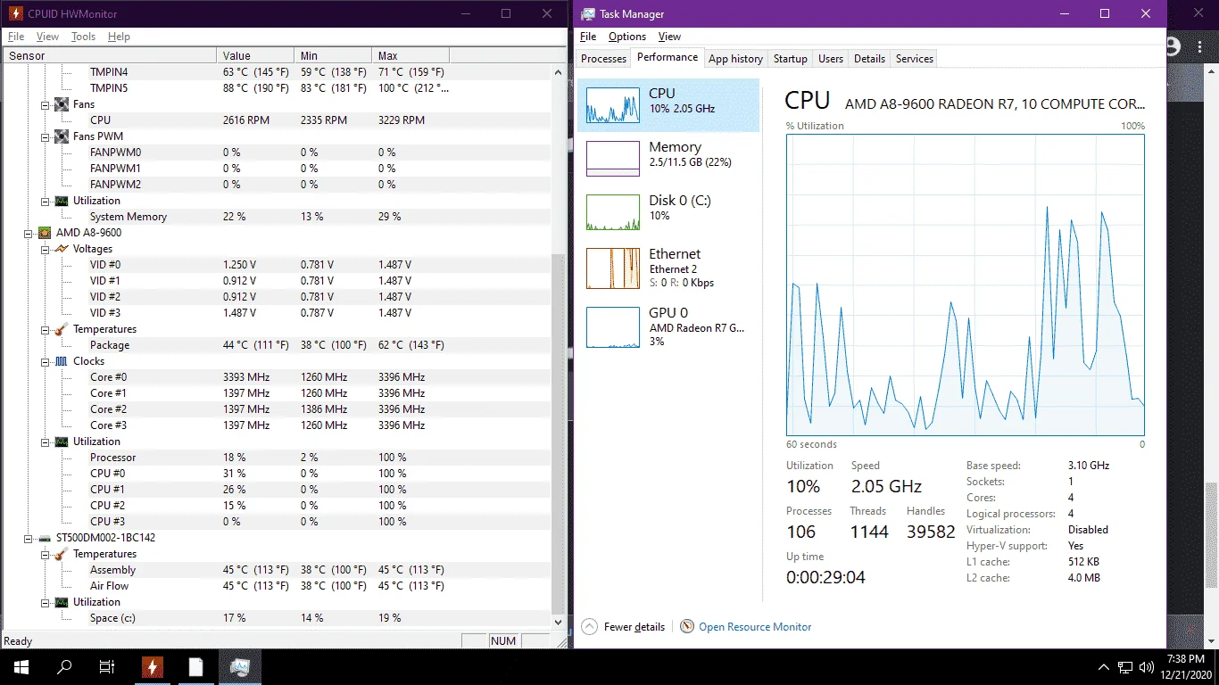

Bakit po kaya biglang namamatay yung PC ko?
I already bought new PSU and RAM kasi akala ko ayun yung issue, and naglagay ako ng bagong thermal paste sa CPU.
PC Specs:
AMD A8-9600
Gigabyte A320M-DS2
1x8GB DDR4 2400mhz RAM (new) and 1x4gb 2133mhz (eto yung luma, inalis ko din siya pero parang di naman ito sira).
Any idea kung motherboard or cpu yung sira?
Wala din siyang beep sounds (motherboard) pag namamatay.
Sana magtuloy-tuloy na siya. Nag disable/enable lang ako sa BIOS then umaabot na siya ng halos 30mins.

balita sa unit mo ? try mo mag bili ng UPS hindi kase reliable ang AVR eh kalaunan sasabog din yung fuse nyon .. pero depende naman sa AVR if branded hindi yung generic.
Troubleshoot natin TS
1st question , namamatay ba sya without error message? As in walang power? Kung Oo baka motherboard mo ang problema kasi sabi mo nagpalit ka ng psu, pero bago yan lets assume na okay ang motherboard mo may AVR ka bang ginagamit o extension? Check mo baka faulty na yung mga cables check mo mabuti baka nag loloose, try mo din sa ibaang saksakan ng bahay nyo baka faulty yung saksakan.
2nd question, kung may error message na lumalabas pwede natin ma troubleshoot yan from error message mas madali yun kaysa walanh error message.
Check mo ung mobo paps kung may lumolobo sa mga gusali sa board..
sabi mo nga nadali ng disable some feautures sa BIOS.. Baka naka ON Turbo mode ? try mo na rin mag format.. gamit ka Modded OS ni Ghost_Spectre..
Sorry for late update.
Working na po yung PC since inumpisahan ko 'tong thread. Si AVR nga ang problema, hindi na pala nakakapag supply ng sapat na electricity kaya nag a-automatic shutdown.
Maraming salamat sa inyong lahat! Happy New Year!
