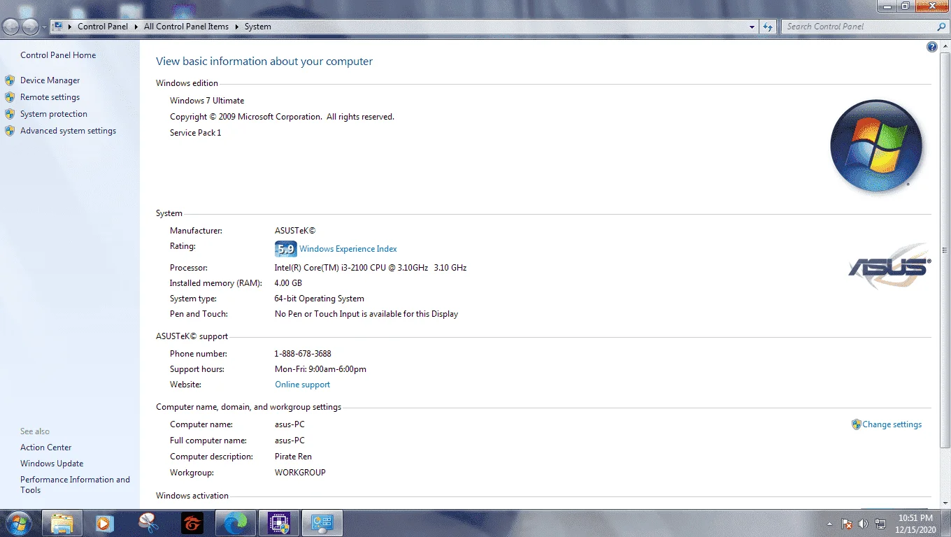

Good Day Guys,
Magtatanong lang po sana,
Core I3 2100
4GB Ram
1 GB GT740 VID CARD
2TB HDD (52% HEALTH)

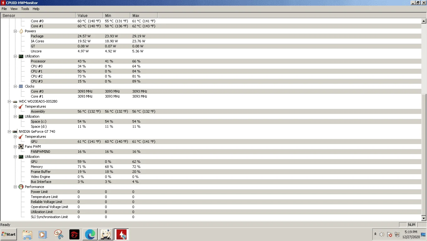

Gustong gusto ko lng maglaro ng Genshin impact sa PC, kaso nag sshutdown minsan kapag matagal na naglalaro.

#1: Okay lng 1 channel 8gb ram peru hanggang 1333mhz ram lng kaya ng processor mo. kung 1600mhz bibilhin mo magiging 1333mhz padin e re read ng processor mo kasi i3 2nd gen.

#3: Yes bibigay nayan masmabuti bili kana ng bago nakaka affect din ng delay o lag yan sa system dahil sa bad/delay sector.
#4: Kung type mo Win10 okay din naman peru kung trip mo talaga Win7 dahil kunti lng mga feature di gaya ne Win10 marami halos nga di nagagamit yung iba.

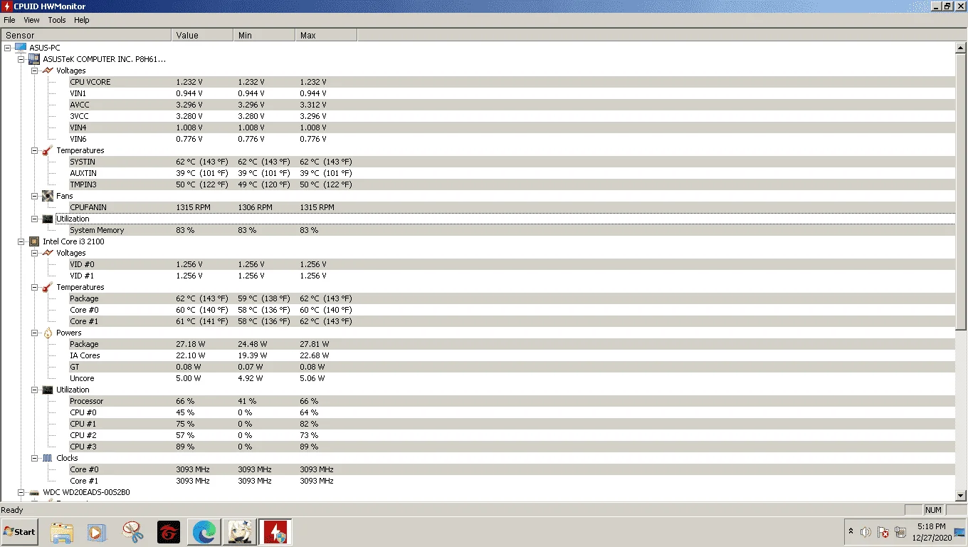

Nag sha shutdown siguro kasi dahil overheat na yung Processor mo check mo kaya Heat nya DL ka "Harware Monitor" Maximum heat ng processor mo at 69.1°c pag sumubra ka auto shutdown.

Hi Sir, Sorry late reply, matagal akong di nakapag open.
Anyway po, tinry ko po maglaro ng Genshin Impact (lowest setting) for 1 Hour then inopen ko po ung hardware monitor.
Kaso di ko po gets mga nakasulat. hehehe.
Pa react po ako sir if kamusta po ung PC Unit ko po.

ask ko din po sir if, pwede pa po ba ako magdagdag ng FAN?
Baka naiinitan po kasi ung unit.
Kaya po ba ng kuryente ng PC if dadagdagan ko po ng FAN?
