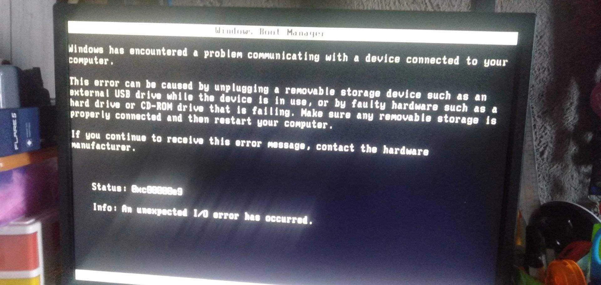

Maybe i-check mo ang plug ng hard drive then unplugged and plugged mo ulet yung sata cable mo sa hard drive mo. Suspetsa ko ang problem mo is hard drive na, mukhang delicates na, worst scenario is format 😅
ganun po?meaning mahina na po ang hard drive ko?noong july 31 ko lang po binili tong cpu ko,at mukang bago naman po yung hard drive mg cpu ko...sad naman.
It's just "Maybe" yun lang speculation ko 😅, i think hindi mahina hard drive mo, what i mean to say is maybe corrupted na ang nilalaman niya (Yung sa OS mo i guess? 🤔). 2nd hand ba yan or brandnew? if hindi eh i conclude na may something na ang hard drive mo (Have Bad Sectors na 😅)
brand new po ito eh,bali pang 2nd time na po nangyari to,first is last october then,dinala ko sya sa binilhan ko,at sabi kailangan ire-format nga daw,then nireformat nila,tapos ang sabi sa akin sa "os" nga daw ang problem,then sa susunod daw may bayad na daw reformat pag naulit...nakaka-sad talaga,wala ako magamit sa online class😥
brand new po ito eh,bali pang 2nd time na po nangyari to,first is last october then,dinala ko sya sa binilhan ko,at sabi kailangan ire-format nga daw,then nireformat nila,tapos ang sabi sa akin sa "os" nga daw ang problem,then sa susunod daw may bayad na daw reformat pag naulit...nakaka-sad talaga,wala ako magamit sa online class😥😥😥😭😭😭
Hmmm ang ininstall na OS sayo is maybe a "Cr@cked/Pir@te" na OS kaya madaling ma-corrupt or maybe an outdated type of Win10 😅. try mo na lang na mag safe mode and look for system restore baka may system restore siya.
