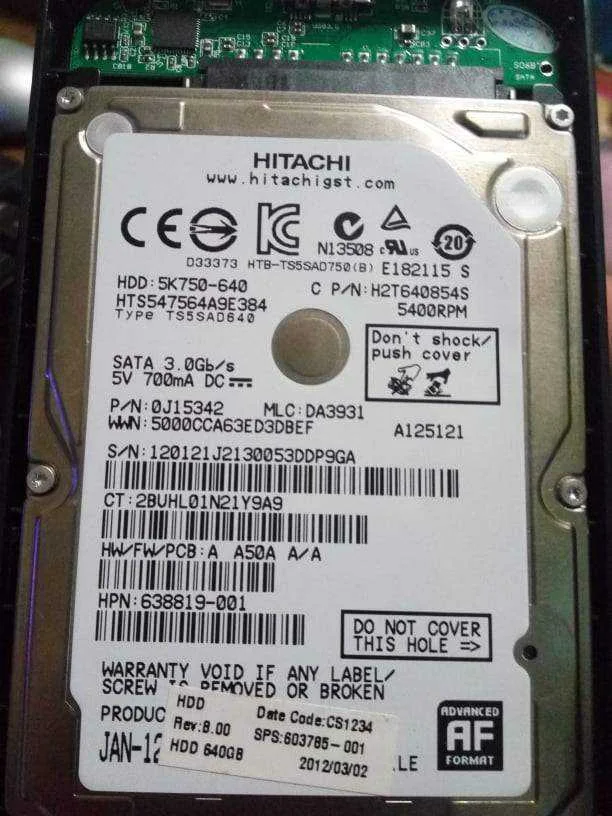

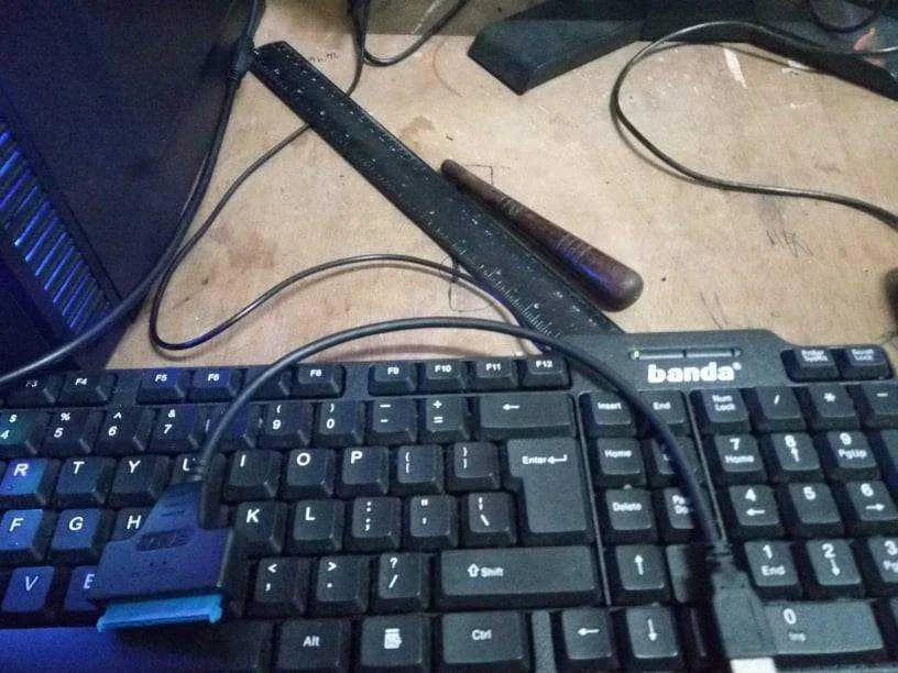

Good day po. Pwede po pa advice? Bumili po ako kasi ng external enclosure o anupaman. Kaso nung sinalpak ko na e not working. Bumili na rin po ako ng connector, failed pa rin. Sana matulungan niyo po ako, salamat.
[XX='kaitokirito1412, c: 567510, m: 1606466'][/XX] marami nang bad sectors yung hdd. or mababa na yung health niya pag chineck sa hdd sentinel.
Ganun ba boss, sayang naman. Marami pa naman akung pdf, movie, pic, powerpoint na naka save. Siguro sa susunod ssd na lang bibilhin ko para mag-tagal. Mag teten years na rin po kasi hdd na po yan e. Wala na po ba talagang way para ma recover? Salamat sa response.

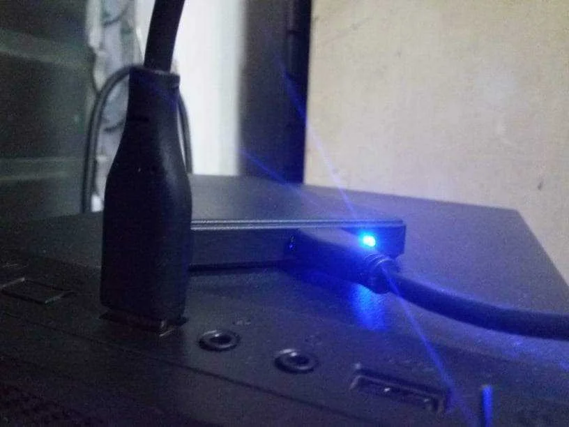

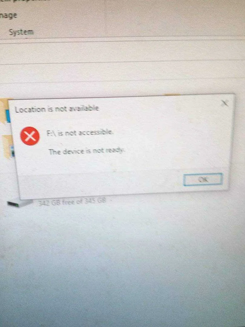

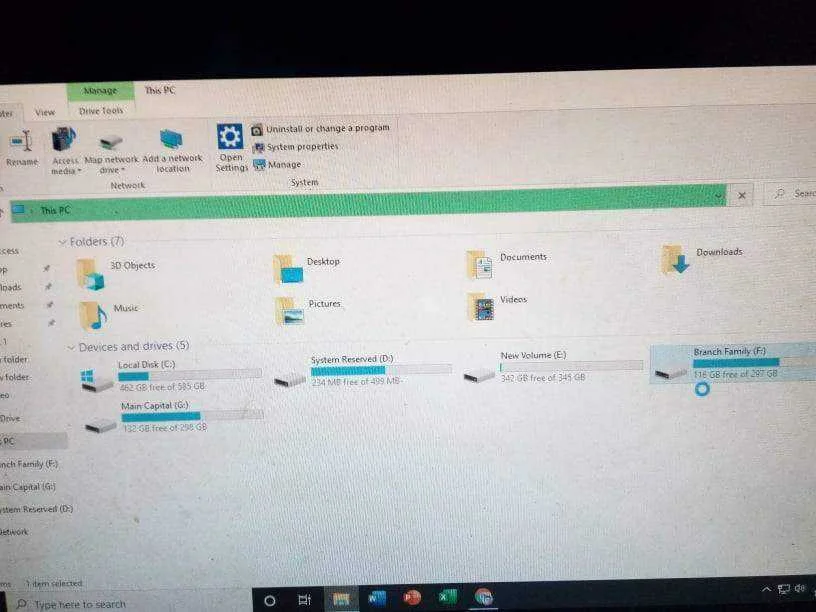

help din boss, unresponsive na pag isaksak sa pc, dina ma detect hard disk sentinel, takes time to load sa drive. tapos isa sa tatlong partition nakalagay RAW pag scan ko sa easeUS data recovery. Diko ma access yung tatlong drive ng external ko sa pc. ang dahilan kasi na off ko yung pc habang nag startup dskchk pa yung isang drive. pero working pag sinaksak ko sa tv working yung dalawang drive, yung isa mag hang pag inopen ko., mga boss any solution.?
try mo sa ibang pc then do chkdsk. If fail means kelangan ayusin si HDD, pag success maybe try to find a way online paano sya mababasa sa pc mo
na try ko na boss sa ipang pc, ganun parin unresponsive, pero pag tataka ko sa tv working sya, pwede ko pa ma panood yung mga movies sa isang drive tsaka makita yung mga file. pero pag na open ko yung drive na na interrupt during chkdsk nag hahang. baka may solution na ma reformat na lang yung drive na erro or ma delete yung volume, di kasi resposinve si disk management.
