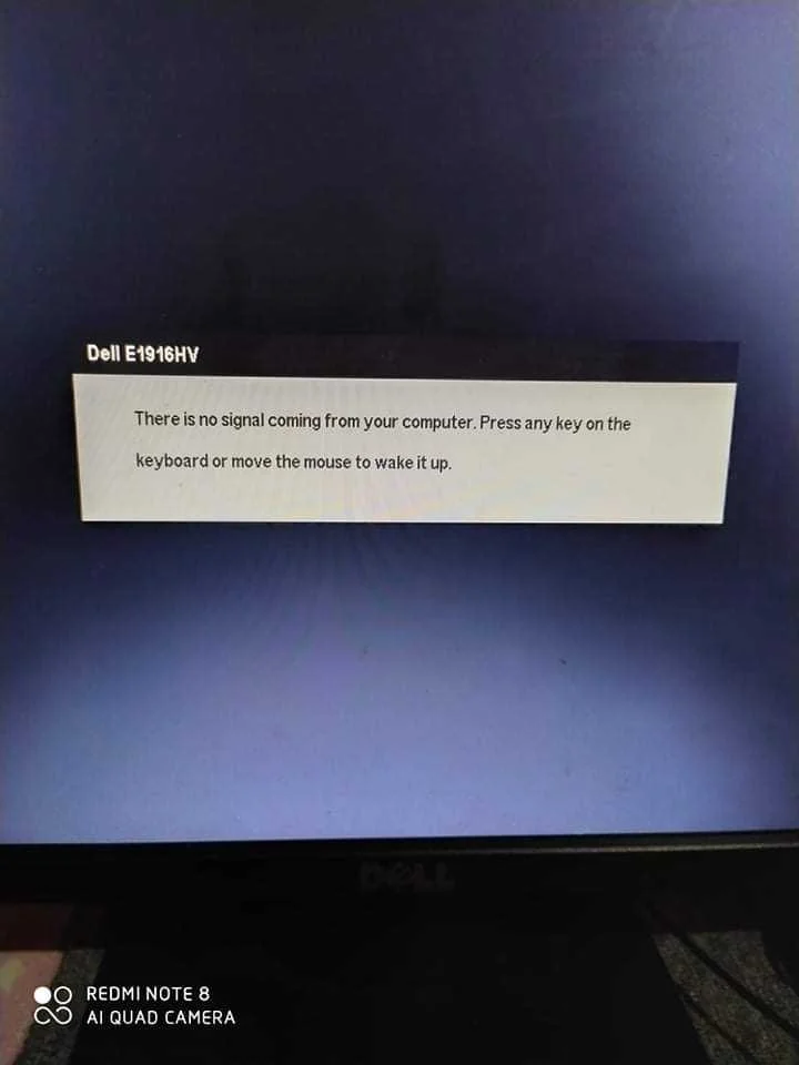

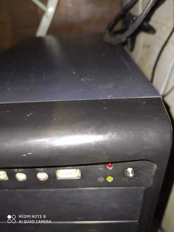

PatuLong mga Lods. Ano kaya nangyare dito sa Computer namin? Green Light naLang umiiLaw sa CPU. Yung RedLight hindi na. tapos ito sabi sa Monitor. Pakicheck naLang po Picture mga Lods. Sana may makatuLong. Ginagamit pa naman to ng kapatid ko pang OnLine cLass.

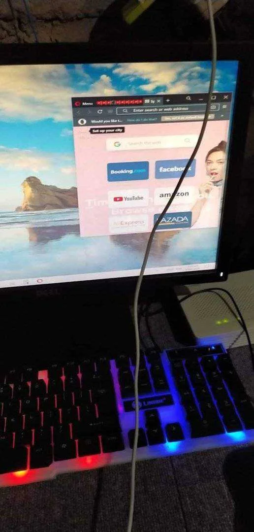

saLamat sa mga nagcomment Lods. Okay na po. Naopen na uLit 😊😊 Clean RAM Lang po.

Clean ram hdd then cmos alisin muna press power key habang wala cmos wag isaksak habang nakapress si power button mukang di nag2owork si cpu tgnan kung umiikot ang fan yun muna ang tgnan if umiikot no display try other vga cable if hindi pa rin try other monitor if wala pa din dedo na si board if di naikot ang fan possible psu or bulging cap if ok ang psu possible in board gpu try videocard if non work mobo problem hope marunong ka gumamit ng tester at hot air
