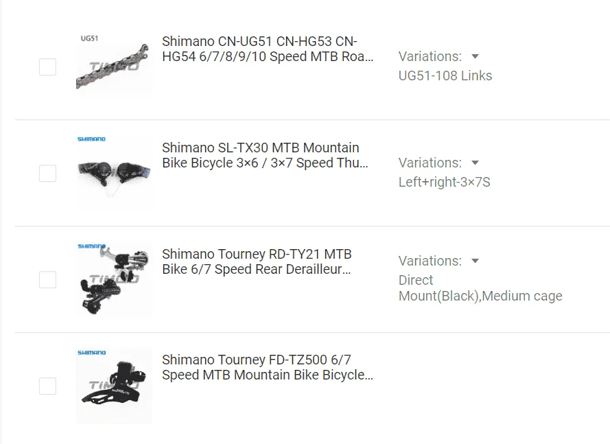

Hindi boss, generic lang na parts to mga unknown na brand, bakit pangit po ba yung shimano tourney o madaling masira? for now yun lang yung pinaka afford ko kasi parang gusto ko ng mag upgrade kasi gamit na gamit ko talaga yung bike.
Ito yung balak ko muna sana biilhin
Yung shifter kasi yun na talaga sira at yung chain feeling ko talaga pumapalya na din, nasa tamang landas na ba ko haha?
[XX='Delta India Charlie Kilo, c: 551319, m: 262490'][/XX] Sige boss salamat sa pag payo, follow up question lang, ok lang ba kahit ganyan na assorted yung parts ko?
basta legit na tourney boss palag ka dun naka try n ako nun 21s nila rapid fire combo brake shifter lever tapos mech disc brakes palag sa trail eh yun nga lang nag slap yung chain sa frame unlike nung nag deore ako na my switch tahimik
regarding sa nalalaglag ang kadena boss sa palagay ko sa high and low na adusment screw yan genun din siguro ang problema kaya di sya na akyat hangang sa pinaka malaking chain ring pa tignan mo muna sa mekaniko na mapag kaka tiwalaan mo mahirap kasi mag DYI kasi baka lalo mawala sa ayos, beware lang sa mga mekaniko minsan kasi sasabihin nila na sira para bumili ka ng pamalit
