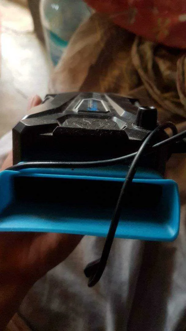

recommend ko external exhaust fan lalo na sa gaming, ganyan gamit ko kapag naglalaro ako like watchdogs 2 , gta v..etc
