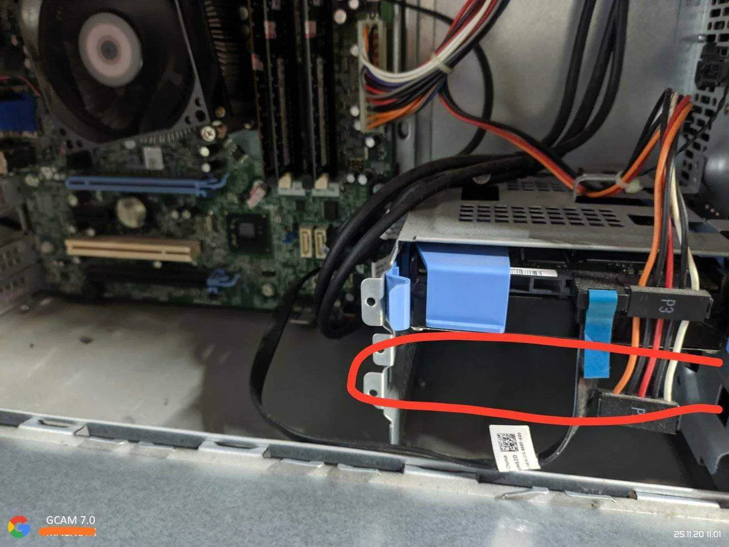

guys bumili kasi ako new PC kasi sobrang bagal na nung old pc ko.. kaso tong bago 320gb lang ang storage nya.. gusto ko sana tanggalin yung 500gb hdd na nasa lumang pc.. kaso di ko alam kung papano.. may bibilhin pa ba adaptor? and one thing nakainstall pa yung os ng lumang os dun

isalpak mo lang sa new pc mo, isang cable from PSU to lumang hdd, tapos isang cable from lumang hdd to motherboard (SATA cable) gayahin mo lang kung ano meron dun sa bago. okay lang may naka install na os sa lumang HDD basta sa boot priority ung bagong storage ang nauuna. kung nag aalangan ka, i back up mo ung laman ng lumang HDD saka mo i wipe, tapos ibalik mo ung files, tapos salpak mo na sa new PC mo.
kaso sir need pa ata ng salpakan.. eto yung lagayan nya..
yan ung bago mong PC? kung oo, pwede mo ipatong muna dyan sa taas ng tray, lagay ka ng pagpatungan para di mag contact ung metal parts ng hdd at tray. tapos bili ka nung hdd tray, pag meron na, saka mo ilipat dyan sa baba.
