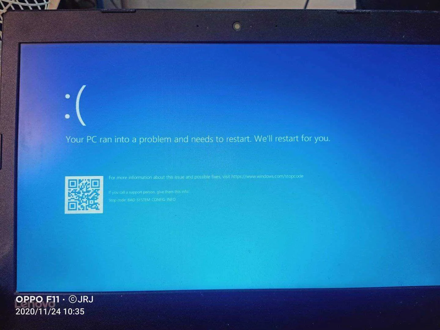

Help po mga Master. Paano po itransfer ang files na nasa desktop papunta sa usb. Mga pictures and videos po kasi ng anak ko noong baby pa siya. Sayang naman kung ifoformat lang. May paraan po ba kahit using cmd? Maraming Salamat po.
Puede mo rin iboot sa safe mode yung laptop:
then i backup mo na yung mga kailangan mo sa usb.
Puede mo rin itry ang system restore.
Kung di parin umubra system restore, system reset. Parang reformat siya pero di mawawala yung files mo sa laptop. Mga apps lang ang mawawala.
Resetting reinstalls Windows 10, but lets you choose whether to keep your files or remove them, and then reinstalls Windows. You can reset your PC from Settings, the sign-in screen, or by using a recovery drive or installation media.
Pag di parin solved using safemode, need na talaga tanggalin yung hard disk sa laptop (Katulad ng sabi sa taas) at ipasok sa enclosure (SATA to USB) then i connect sa isa pang laptop/PC para malipat/backup ang mga important files mo.
try mo gumamit ng live OS, try mo yung linux mint para madaling gamitin para ma access mo yung drive mo, check mo lahat ng mga folders para makita mo yung hinahanap mo
