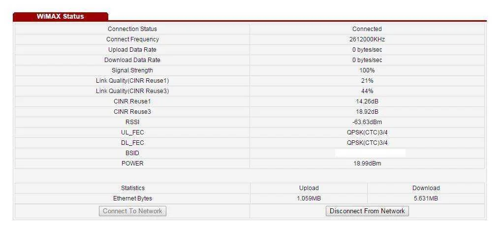

dati halos nawalan na ako ng pag asa sa kaka setup ng wimax ko ilang modem na din nasira ko sa kaka experiment but now na success ko na rin :D
yung dating 0% signal naging 100% signal ako
Modem use:
BM622 (2011)
Methods:
Baklas si bm622 tapos ilagay ang board nito
sa lalagyan ng binaklas na external antenna.
bali ang loob ng external antenna nyo ay ung bm622 board nyo :D
20meters UTP - for lan
17 meters wire - for power
10 meters wire - for switch (di ko kasi ma auto swtich)
then i set-up sa kaya nyong taas :D
mas malakas ang bm622 makasagap
siguro kasi may set up sya na
wimax -sniffer on sa telnet para
sa bm622 2010
di ko ma SS ang modem ko pero ok lang nyan bigay lang ako ng idea sa inyu :)
tyaga lang nyan at hanap nag good signal at frequency
wag mawalan ng pag-asa ang signal nan dyan lang sa tabi-tabi
nandito ang magandang source:
search nyo sa google: bm622 modified antenna
tapos click nyo ung after sa youtube tapos basa-basa nalang
thank you :D
Modem use:
BM622 (2011)
Methods:
sa bm622 2010
tapos click nyo ung after sa yôutubê tapos basa-basa nalang
thank you :D
