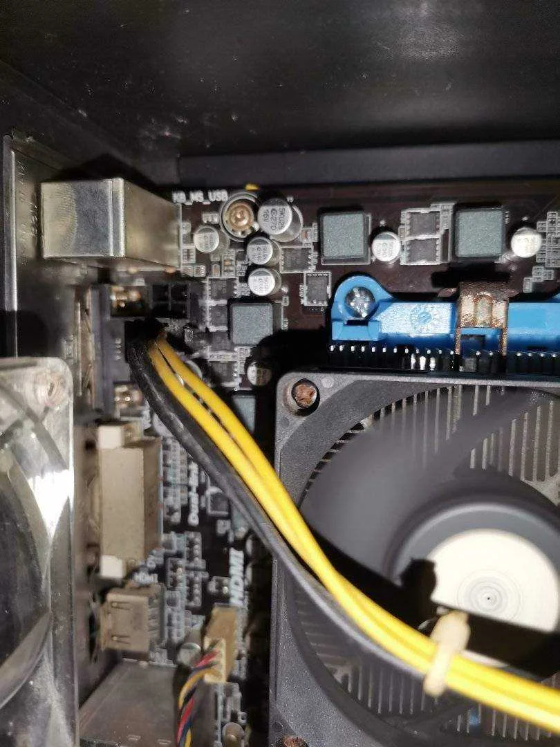

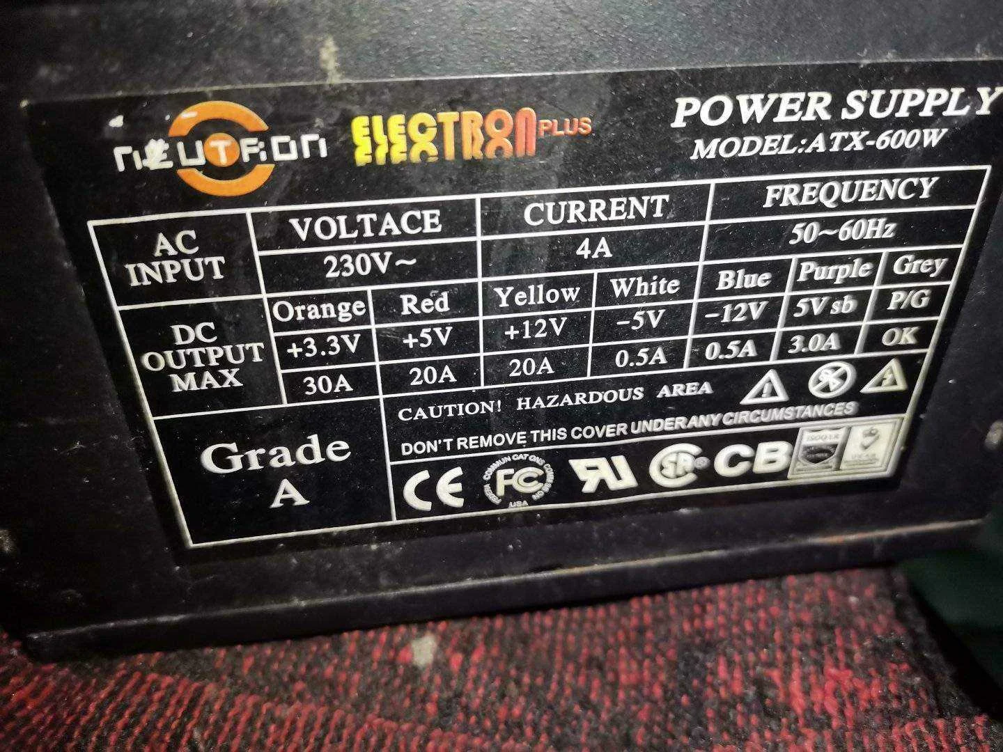

Mga Paps. Binuhay ko ung desktop ko. at natukoy ko ang sira eh Power Supply. ngayon, dun power supply na nasira ay 8 pin don power,
tas don sa pang test kong power supply 4 pin lng don sa power. ano magiging problema non pag wala yon 4 pin na kulang don sa power. bagohan lng sa pag gagawa eh. gusto ko pa matuto ng madami. hehe. thanks.

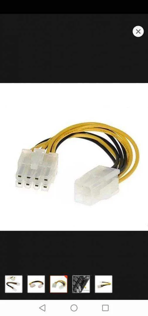

tyaka kung bumili ako ng 4 pin male to 8 pin female. wala bang magiging problema computer ko? ayan ung power supply na gagamitin ko tas lagyan ko ng connector. 12v p den ba labas non?

saan ba naka connect yung extra 4 pins (8pin connector)?
based sa post mo ng power supply mo, multiple ang output nya... so depende kung saan naka connect yung pin kung anong magiging output nyan.
pero kung sa output pin ay 12V connected, di naman magbabago output voltage mo.
para sure ka, dapat may volt meter ka
