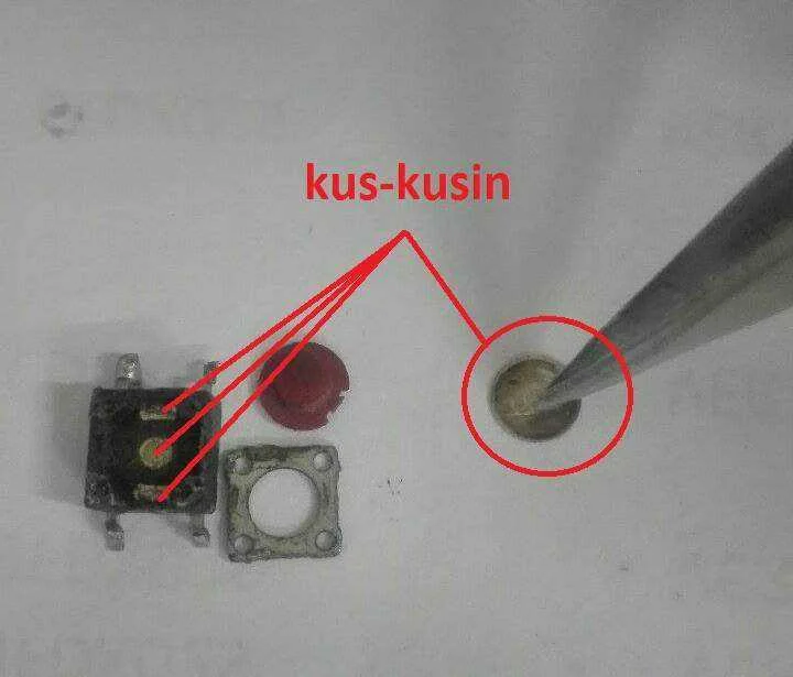

-Kadalasan din problema ang power switch sa printer na ito, maari nyo e test at linisan ang power button baka corroded ang cap sa loob ng powerswitch. kus-kusin nyo lang ng tweezer.
click image to enlarge

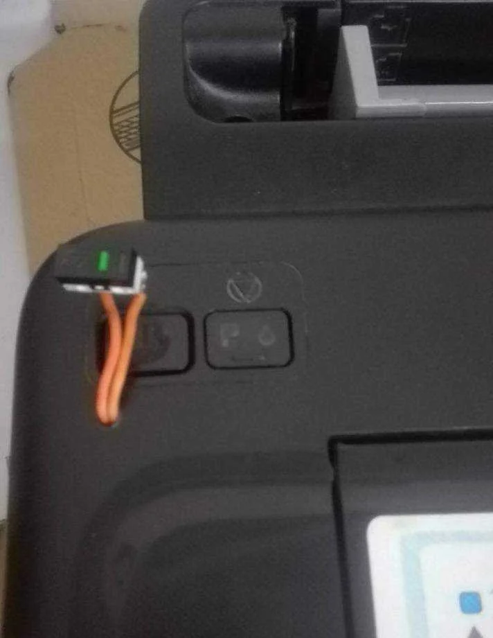

or Palitan nyo ng switch gaya ng nasa baba, :)
kawawa switch ko, mouse button! wala kasi akong switch na makita eh.. LoL :)
idikit nyo lang gamit ang stick glue.
