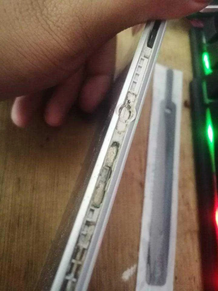

sira po yung mismong pindutan ng Phone ko
Phone ko ay Samsung J7 pro
naka built in batt sya
tapos po nangyayari nag o-on off yung phone ko so it means sira yung pindutan
Ginawa ko ginamitan ko ng blade ung mismong pindutan baka sguro pudpud na kaya di na sya nakapit don sa pinaka mismong button doon sa board ng switch
at tama nga pudpod kaya di na sya na aabot don sa mismong switch button ko
Ginawa ko ginamitan ko nail cutter tas blade para masira ung pindutan na plastic
tas mabuti pag ka wasak nun di na sira ung mismong pipindutin na pindutan na prang kulay alluminium
