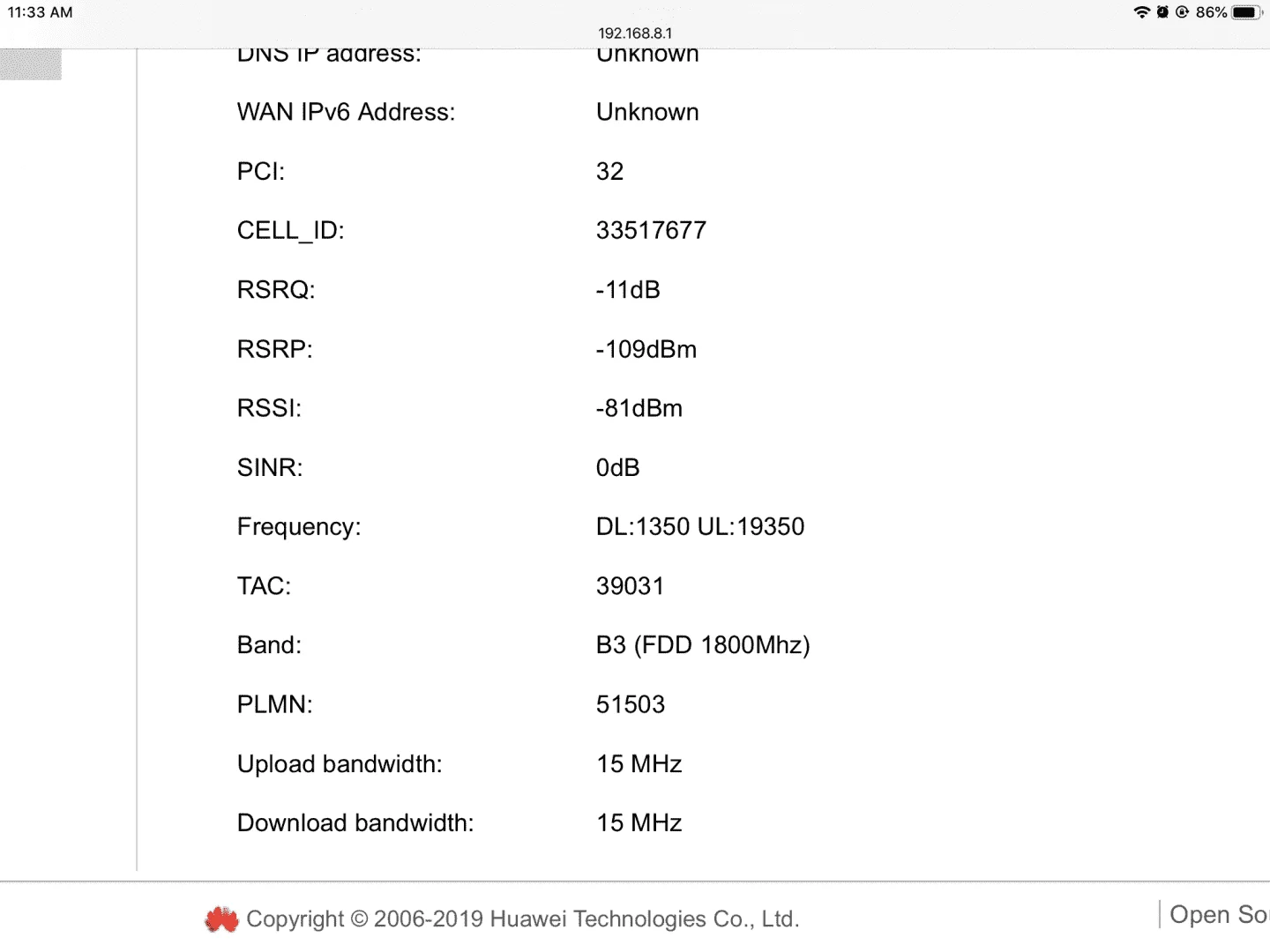

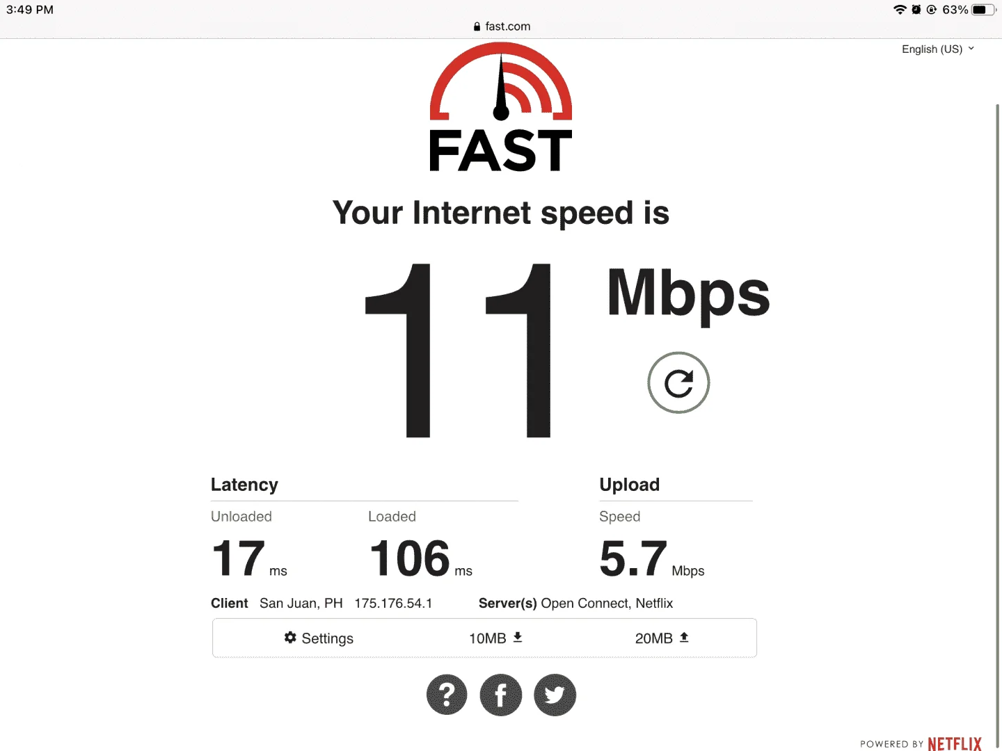

B310as-938 po current modem ko with smart sim and mimo antenna hanggang 10Mbps lang speed nya. Nakalock sya sa band 3 kasi un ang malakas dito, pag mamba po ba gagamit sya ng dalawang band to send and receive signals (for example b3 and b28), CA supported po ba ang B3 at gusto ko rin po sanang malock ang cell id sa certain one. Pls see the attachment.

Lods bago ka magpalit modem ayusin mo muna signal. 0db SINR mo napakahina nyan. Para gumanda speed sa LTE ang required ay 12db. Kung may antenna ka cguro hndi masyado nakatutok sa celsite.
na fix ko na po yan using the other cellid kaso ung cell id na un ay 4g with 4bars and SINR ay 20 db kaso ang down speed lang nya ay 1Mbps pero dito sa cell id na to only 2 bars with negative to 0db SINR but ung down speed nya ay 11 upto 20 Mbps as you can see with 6Mbps up, then ung ping nya ay around 100ms lagi. So sa tingin ko po ung SINR ay para lang sa quality at hindi helpful pag congested ang cell site
