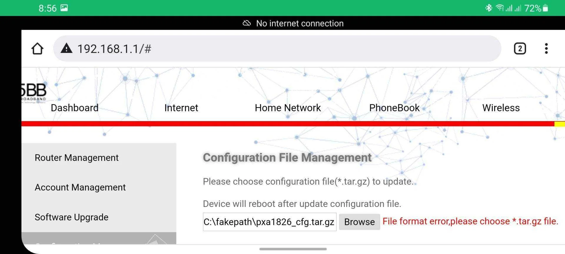

Meron ako nito haha nag factory reset ako sa dashboard ayon lods wala na isang ilaw na lang nagana yung power na lang, baka may idea ka dyan paano i flash ito?? mukhang corrupted na ang firmware nito

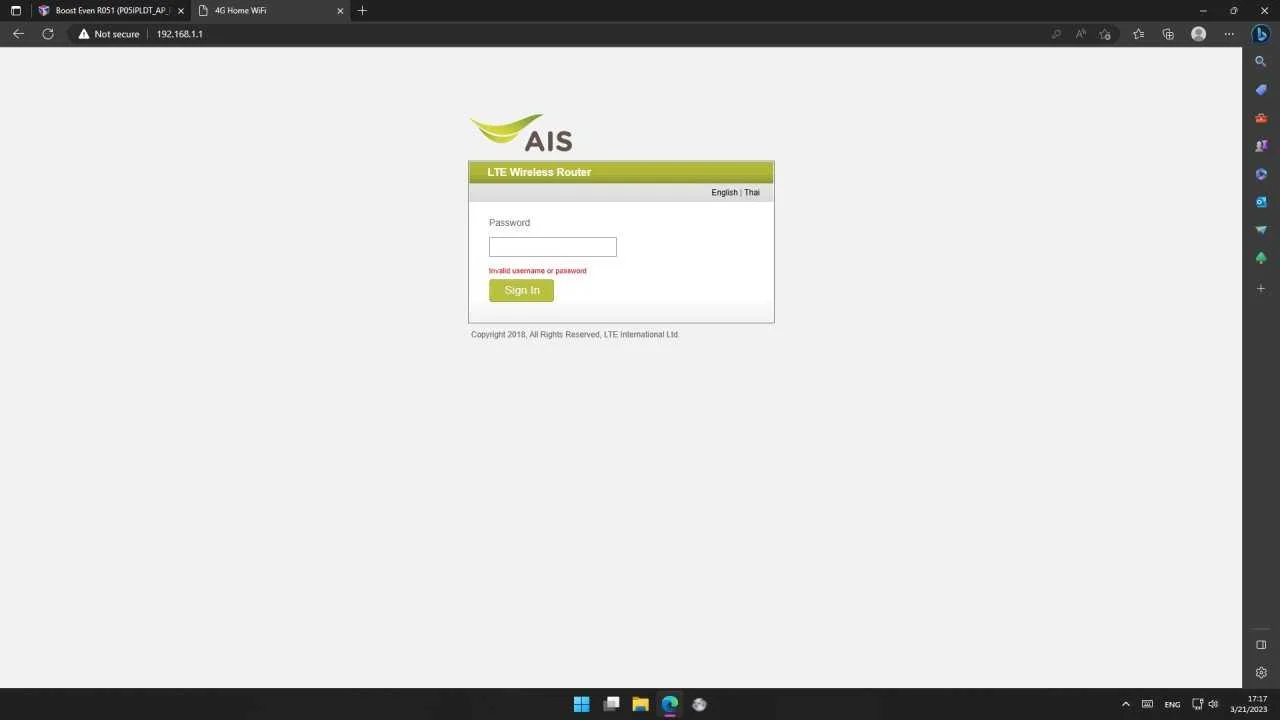

Password ?
