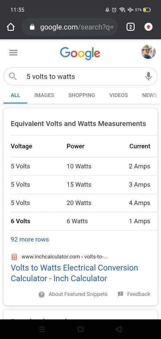

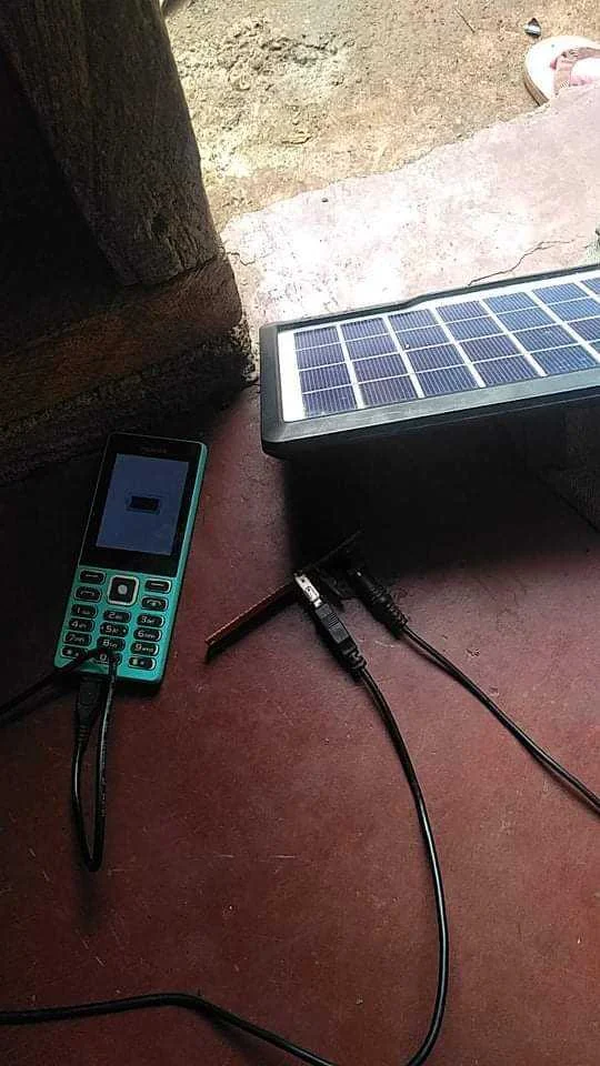

Ok po ba ito diba po 2.1 ampere charger ng cellphone po natin .di po kaya masira kasi 3ampere pala ang ganyan po.. at ano pp ba ang kulang para maging stable ang charging po newbie/noob po sa ganitong sitwasyon 🤣 .
