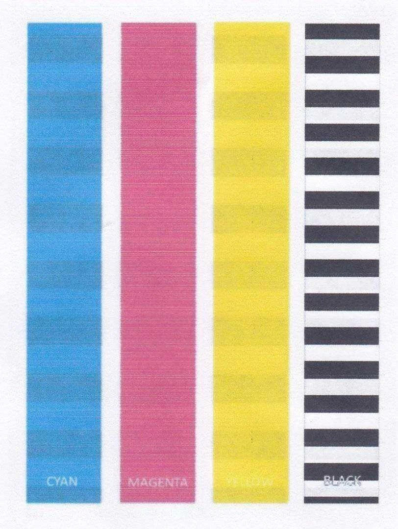

Gamit ko poh tong Canon Mp237 na CISS. Ganto na poh yung You do not have permission to view the full content of this post. Log in or register now..
Araw araw ko nman sya nagagamit pang print. Di ko alam bat bigla na lang nagloko yung Blank Ink nya. Di ko alam kung natayuan ba sya ng ink or something.
So far, ang na try ko na eh ang sumusunod.
1. Deep clean 5x
2. Ibabad yung printhead nya in ******* and warm water for 5 mins.
3. Ibabad yung printhead sa warm water and ******* for 1 hour
4. Ibabad overnight yung printhead sa warm water and alochol
Yung deepclean walang pagbabago. Yung sa pag babad ng printhead okay yung print nya sa una pero pag 3 pages na nagloloko na naman yung print out nya. Nasubukan ko na din ngayon lang na i reset yung ink counter nya pero wala pa din pagbabago.
May experience ba kayo sa ganto?! patulong nman mga boss. salamat

Honestly lalong masisira kapag panay deep clean/maintenance, natry mo ba hair blower heat mode, 2-3 pages okay na pero bumabalik din, solution niyan palitan mo black cartridge lang, colored cartridge okay pa naman based sa screenshot mo pero nagstarting na magdegrade print quality niya(y)
Kaya nga eh. Ganun nangyari sa Color Cartridge nya. Na misaligned kaka Deep Clean ko.
Yung built-in scanner nya yung malabo kaya ganyan parang kupas heheh. Kakainis to MP237, wala pang 2k pages nagloloko na mga cartridge nya. 1k petot p nman pagpapalitan kada cartridge. Lugi negosyo.
