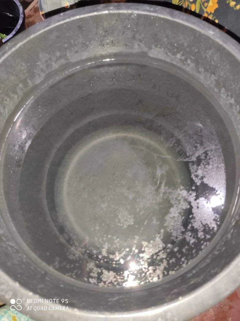

Last thread ko,nagtanong ako about magkano ang papagawa ng poso
And finally nakagawa na rin😇

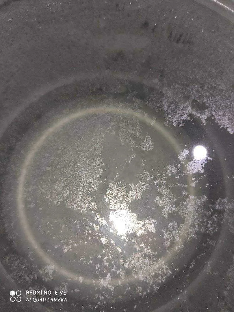

Kaso ang problema,malinaw na malinaw naman ung tubig pero pag mga isang oras nang naka stock sa balde or galoon ung tubig..may mga puti sa ibabaw na parang oil..diko alam ano yun
Tingnan nalang po sa picture..
Nagpagawa kasi kami ng poso,for drinking purposes narin..malayo kasi bilihan dito ng mineral water,dagdag gastos pa yung pamasahe sa motor😅
Ano kayang sanhi nito? maalis din kaya yan or ilipat nalang sa ibang side para maghanap ng ibang ground water source.?
Useless tuloy itong poso😢
Bago pa lang boss,dipa nag dalawang linggo ito..
sobrang linaw naman ng tubig,at walang amoy.
Nung mag isang linggo na naming nagagamit,tinry naming inumin..wala namang lasa
pero yun nga na observe namin yan,kaya di na namin iniinom..
Diko alam,bat may ganyan..
Bago ba yung Bakal na ginamit na pang higop ng poso sa tubig? Bka galing sa bakal ng Poso yan. pag nagtagal baka mawala din yan. naninibago palang siguro yung tubig galing sa poso wala naman kasi kayong poso dati dba???
Ah ganun ba yun boss,opo bago yung mga bakal na gamit..30k din nagastos namin dito
tos sobra 1 week palang tong poso,ang iniisip kasi ng nanay ko..baka daw sa lupa kaya balak nyang ilipat
[XX='PHC-MACMAC, c: 361964, m: 1723195'][/XX] eto tips ko para sa inyo. Nung may poso kami ang ginagawa namin sinasala namin gamit puting tela (sa inumin) natry nyu na ba yan? Gets mo yung pag gamit nung puting tela? Diba timba tapos another timba na may tela na pansala. Baka maalis yung parang langis sabi mo naman ay walang lasa o amoy. Pero kung nagdadalawang isip parin kayo na inumin mas mainam na wag na kayo kukuha ng inumin sa poso. Baka kasi langis pa yan nung mga bakal.
Deep Well TS has minimum depth, sana naconsider din to bago nyo bayaran yung gumawa. Nagpagawa kme nyan sa province namin mismo sa loob ng bahay pa pero after 1 day ginamit agad namin at walang ganyang problema.
[XX='copro14, c: 362005, m: 258459'][/XX] oo boss,na try ko nang lagyan ng tela ung mismong tubo na labasan nung tubig..pero andun pa rin
pag mga isang oras na,umiibabaw na yang mga puti puti
Un na nga,for safety din..tinry ko lang inumin kung may lasa or wala..pero di talaga namin iniinom.
So kapag dagdagan kaya ng lalim ito boss,mawawala yang ganyang problema? or sa mismong lupa na talaga yan?
need nang ilipat ng pwesto?
may mga deepwell naman dito..yung makina na ang humihigop,maayos naman ang quality ng tubig
ung iba binebenta pa nila sa mga karatig barangay,parang nagrarasyon ng tubig.
[XX='kuyhaa_whitehat_PHC, c: 362097, m: 541420'][/XX]noted boss,pero siguro aagos din hanggang baba yung tubig nito..so affected pa rin hanggang sa baba,kumbaga ma cocontaminate din
pero sige boss,try namin palalimin..kung wala na talaga
lipat nalang ng pwesto hehe
[XX='PHC-MACMAC, c: 362213, m: 1723195'][/XX] alam mo meron kcng kanya kanyang saturation ang lupa, merong mga lupa na naabsorb nya yung mga grease/dumi galing sa mga lavatories at since my movement yan every second yung mga dumi na yan hindi yan mag stay sa taas, mapupunta yan sa ilalim kaya kahit akala mo na malinis na yung source mo need mo parin yan palaliman hindi lang sa dahil malakas naman ang tubig kundi sa kung gaano sya ka potable..
Para safe boss pakuluan nyo muna ,or bumili kayo ng paper yong nagtetest ng acidity ng tubig ,nakalimutan ko name nun ,pero okay yong acid lvl nya pwede nyong mainom ,
try nyo mag test madaling araw ,1pm kasi mainit at 6pm cooldown ng tubig galing sa mainit,
madaling araw tulog yong tubig stock kunbaga,
