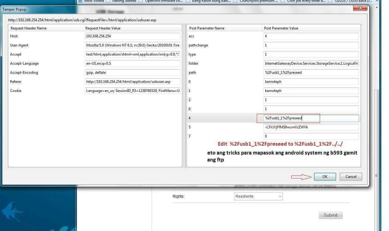

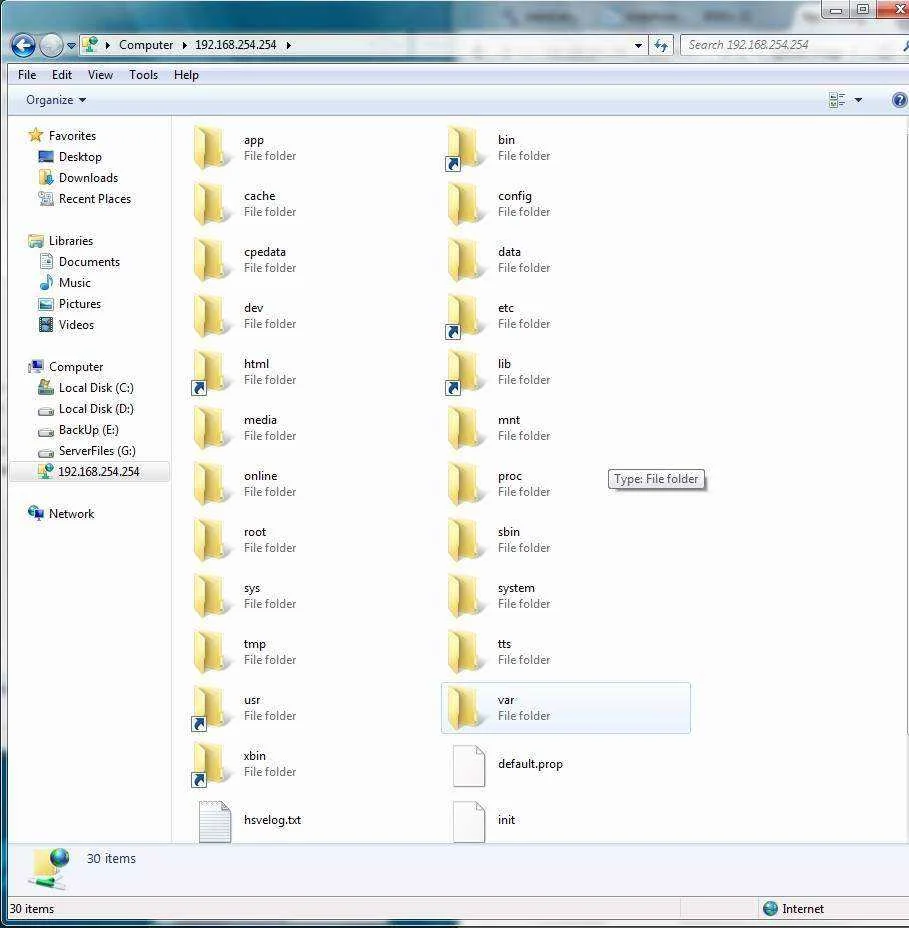

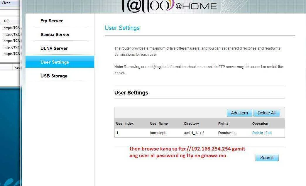

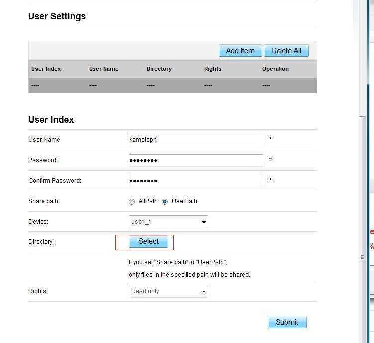

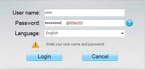

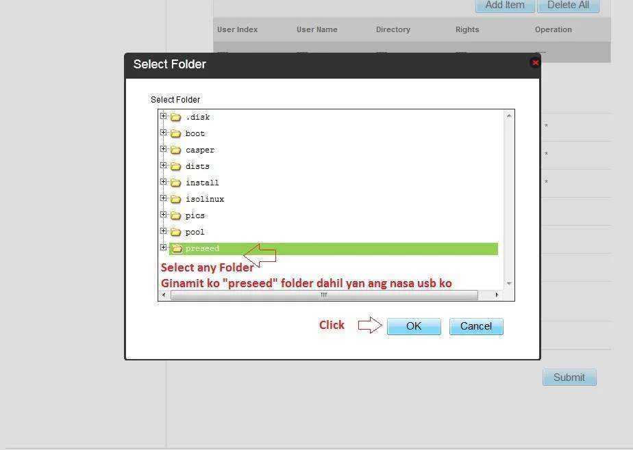

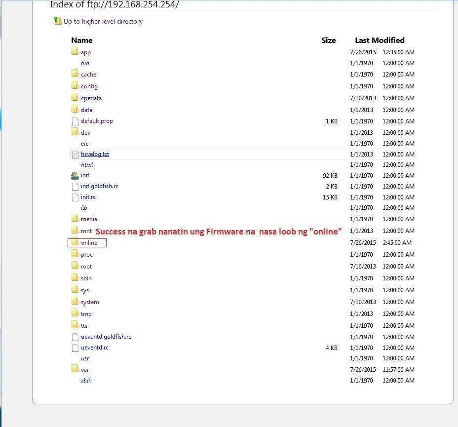

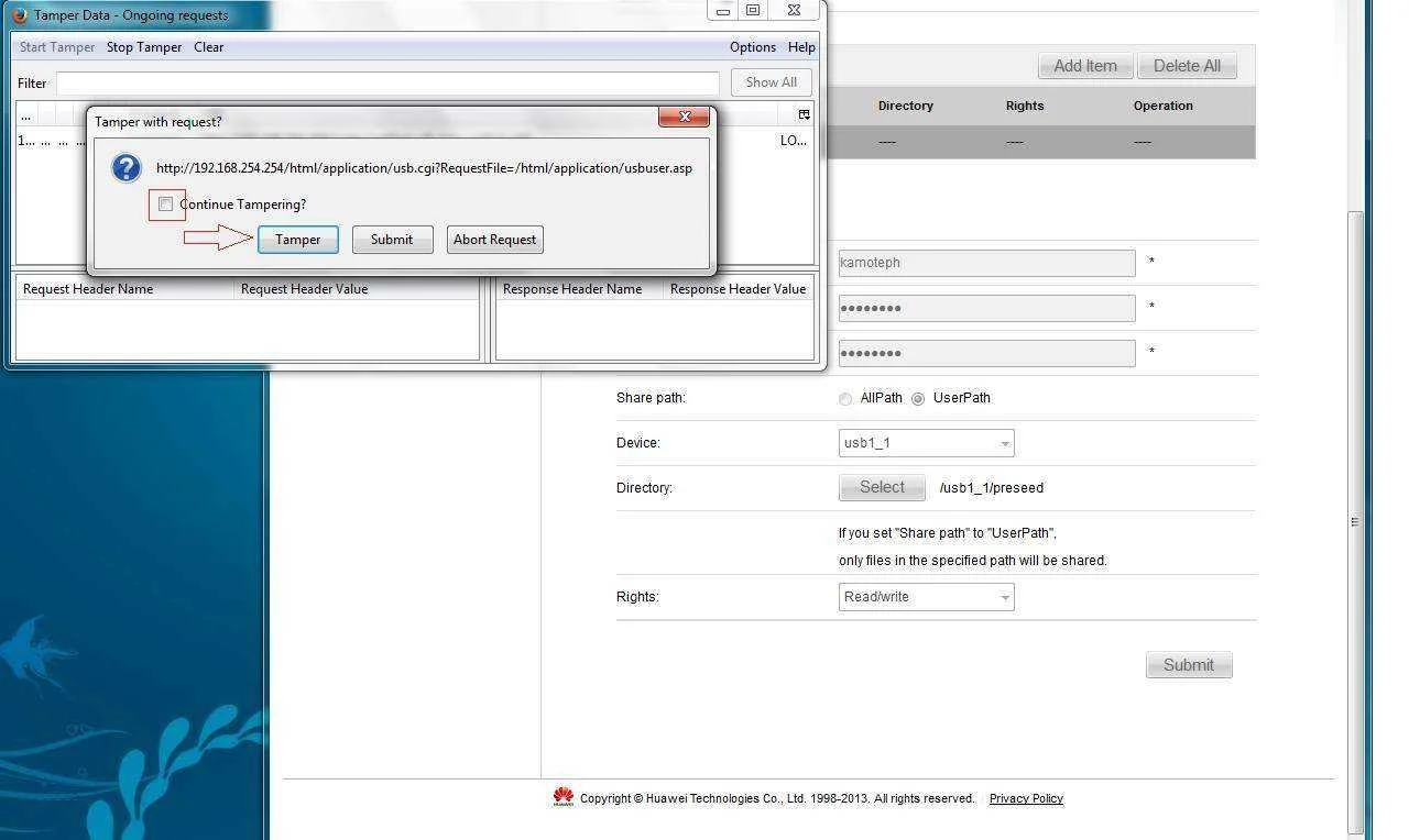

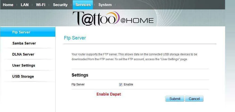

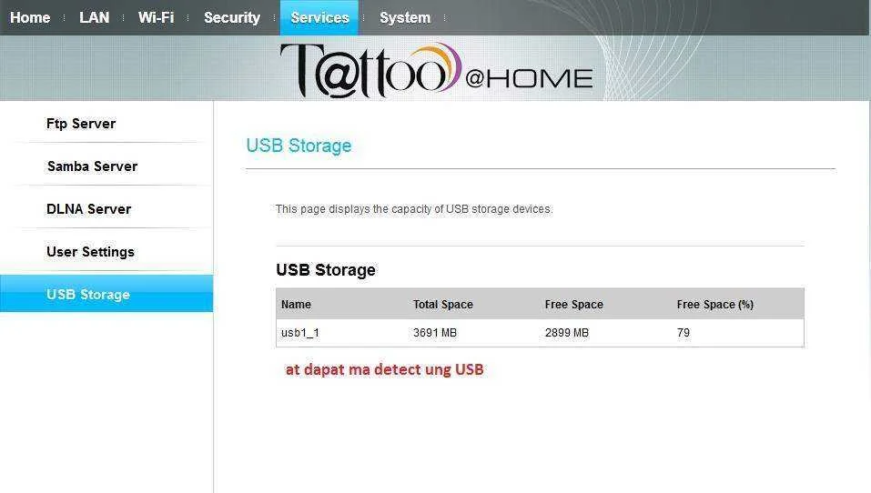

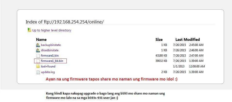

Una sa lahat Para ito sa mga may ari ng b593 na hindi pa nagagalaw o na uuploadan at na flash ng ibang firmware ..
mga kailagan
USB
Mozila Firefox
TamperData
Utak na gumagana
at pang huli
makalokot :)
follow nyu ung sreenshot. pag hindi nyu naintindihan sa screeshot, comment nalang :)
ngapala gamit kong USB ay yung may Bootable Usb ng Ubuntu hindi kase gumagana yung Usb na FAT at NTFS format sa Modem Ewan ko ba...

ung ssh password nasa /var/sshusers.cfg
