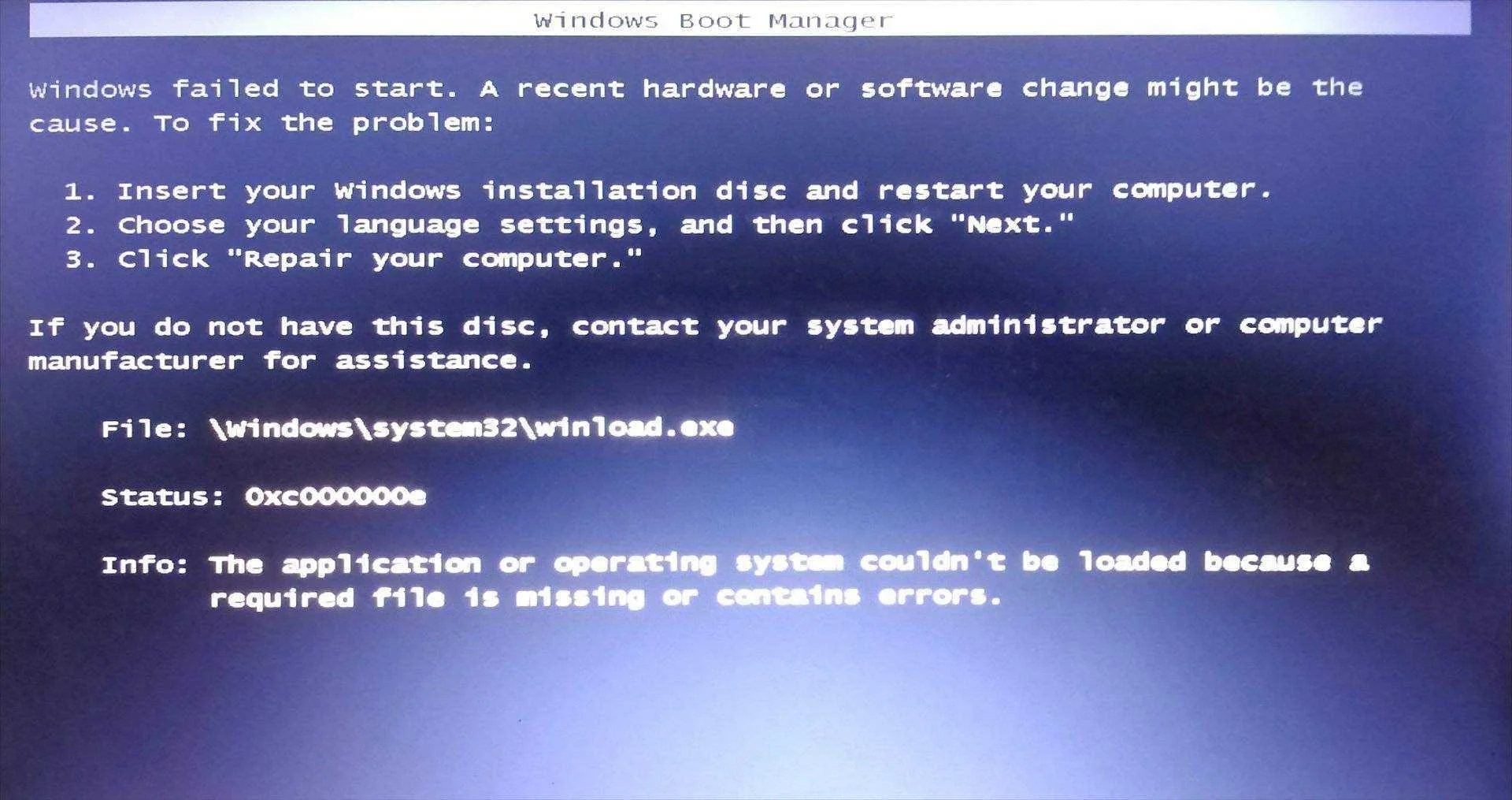

🔒 Closed How to fix this missing Window Boot Manager
Pa tulong sa Sony Vaio Laptop gamit ang Windows 7 Software. Boot missing.. At hindi rin magawa gamit ang BIOS na forget password po kasi. pa tulong sa naka ka alam. Salamat po
nakalimutan ang password ng bios? need mong idisassemble yang laptop para ma resit mo ang battery ng bios. (pag nagawa mo yun reset to default na ang bios wala ng password yun)
then saka mo na iformat. / repair
need mo tanggalin yung cmos nyan para ma reset mo yung bios nd laptop mo, tapos pag na reset mo na bios ng laptop mo plugin mo lang yung installer mo tapos try mo mag startup repair, try mo din mag system restore, pero kung wala ka naman importanteng mga files clean install ka na lang
