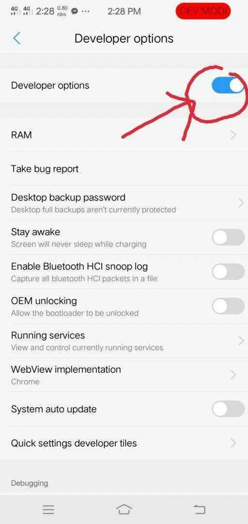

Open settings and activate nyo po muna yong developer option nyo!

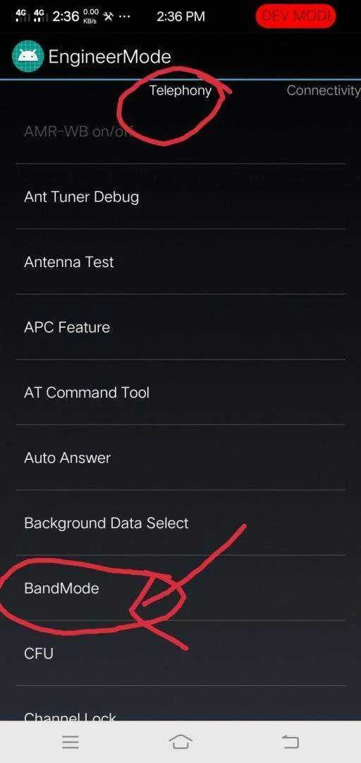

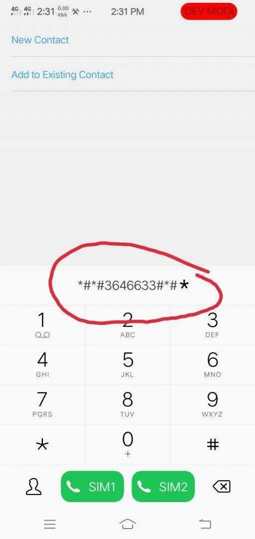

Open nyo po yong dialer ng phone nyo at eh INPUT nyo po yong engineering code natin ##3646633##
3RD STEP: after ma input ay ma pupunta po kayo sa engenering mode under telephony option hanapin nyo po yong naka sulat don na BandMode!

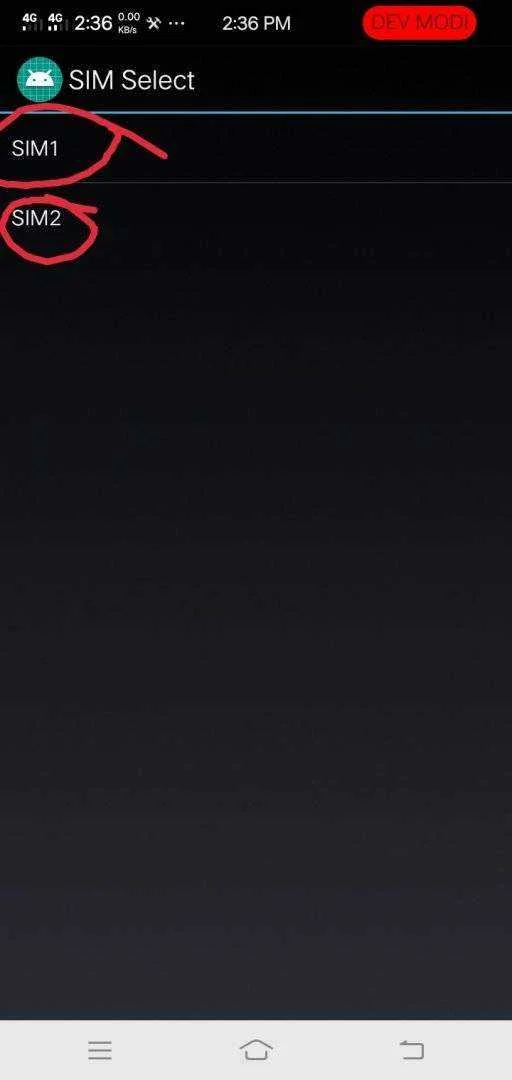

4TH STEP: pili po kayo kong anong sim ang eh chechange band nyo!

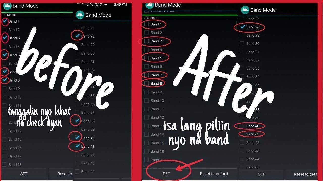

5TH STEP: scroll down lang po tayo at hanapin nyo po yong mga naka check na band at eh Un check nyo po lahat yon at pili lang po kayo ng isa!
Take note po mga lods eh checheck nyo lang po yong band na available dyan sa area nyo!

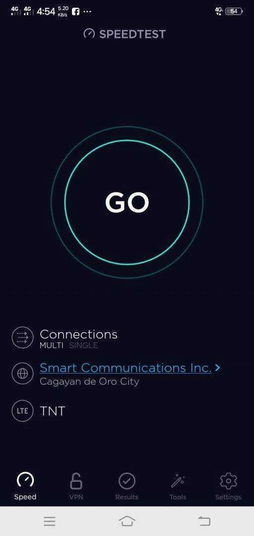

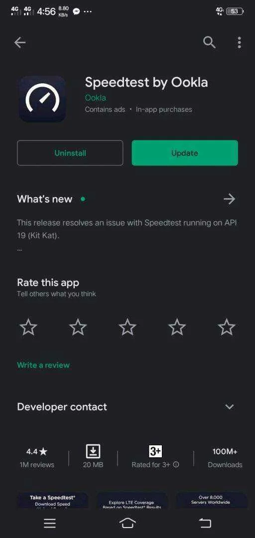

Paano ko po ba ma lalaman kong gaano ka lakas yong band na na pili ko? ang sagot ko po nyan mga lods ay mag download lang po kayo sa playstore ng speedtest na app para po ma laman natin kong sino yong malakas na band! Isa isahin nyo po eh test lahat yong mga band na available dyan sa area nyo at kapag na hanap nyo na kong sino yong malakas dyan sa area nyo ay yan na po yong gagamitin nyo na band just tap nyo lang po yong SET button at good to go na po kayo!
