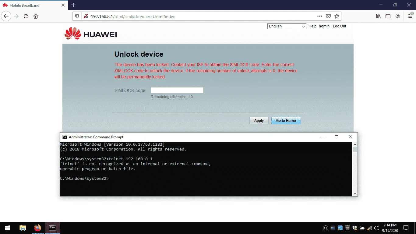

Mga master, nasa last step nako ng pag openline ng b310as 938 version "A" ko na modem. Sinunod ko ung kay jhowel, successfull naman ang kaso lng ung last step ako nagka trouble. Ang last step is kailangan ng utp cable pra ma enter sa cmd ung script na "telnet 192.168.8.1". Ang problema ko po is wla akong utb cable, ask ko lng po if may alternative way para matanggal ko na ung unlock code sa gateway. Thanks po

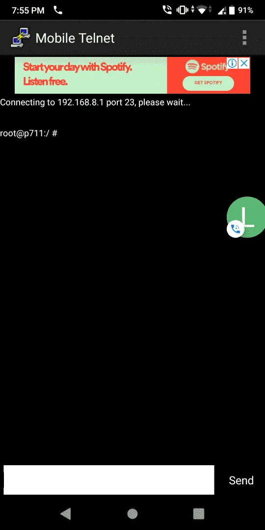

Ts connect mo cp mo sa wifi. Tapos install ka sa android phone ng mobile telnet. Iset up mo yung ip address/gateway mo. Tapos pindutin mo yung connect. At itype mo na "unlock". Tested ko na yan ts sana makatulong hehe
