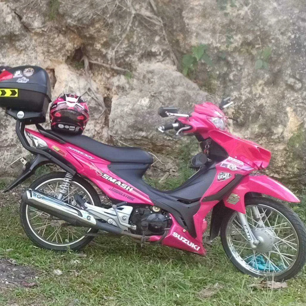

baka may makatulong sakin mga lods
sa problema ng motor ko kpag kase matagal na syang umaandar lalo nat mag longride ako ok naman takbo nya kaso pag magpahinga na ako sa tabi bigla nalang mapapatay ang makina ng motor ko tapos pag gamitan ko ang push starter ayaw nya mag start ...
Nanghihina na ang kanyang kuryente...
Umaandar naman sya pag gamitin ko ang kick starter. Kaso mahina talaga ang kuryente nya
Sa palagay nyo mga lods ano kaya sira?
sana may makatulong dito...
Kung namamatay pag umandar tingnan mu daw ang choke baka naka on e off mu. 2nd pa check mu minor mu baka mahina kaya namamatay adjust mu yan sa carburador.. kung di mu alam paano mas maganda epa check mu na lang sa marunong or sa mekaniko baka may iba pa sira yan baka lumala pa.. pero sa tingin ko minor yan di na adjust or.naka choke
tune up boss. then tignan mo din battery mo at wiring mo lalo na sa cdi at regulator minsan kasi dyan nagkakaproblema eh. nd ako mekaniko pero ganyan lagi kong tinitignan sa motor ng pandeliver namin ng tubig. at baklasin mo sparkplug mo at linisin mo. baka masyado reach or lean ang pasok ng gas at hangin try mo din ipatuning carb mo hehe
