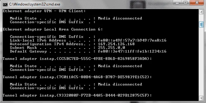

❓ Help B593s-931 cannot access GUI after reset
Patulong po..
Na-reset po ung B593s-931 router ko, ngaun ayaw na po mgload ng GUI.
192.168.1.1 or 192.168.254.254 parehong ayaw mgload.. Blank page lng sya..
Ano po pde gawin para mai-balik? TY po sa makakatulong..
