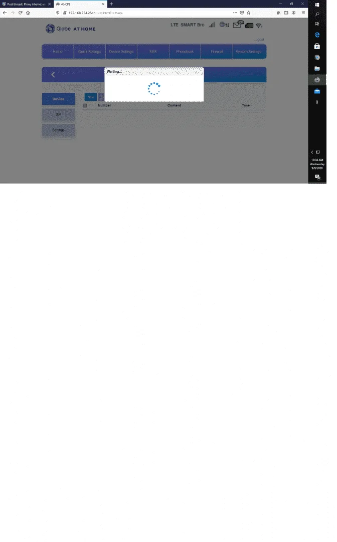

ng reset na ako mga lodz, kaso setting lang na rest sa kanya.baka may alam kayu.
waiting lang lagi pag click ko sa SMS sa modem ko..
see SS mga idle. :(:cry::unsure:

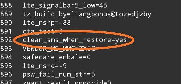

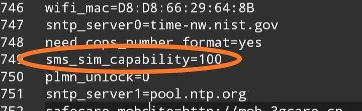

Yan mangyayari kapag yung messages mo na reach na ang limit ng device.
Solution diyan edit mo .bin file niya.
Gayahin mo lang to.
Need niya yan para di mabilis ma reach agad yung limit.
Eto naman para mafix yang, problem mo.
Save mo lang then import tas reset mo na modem mo.
