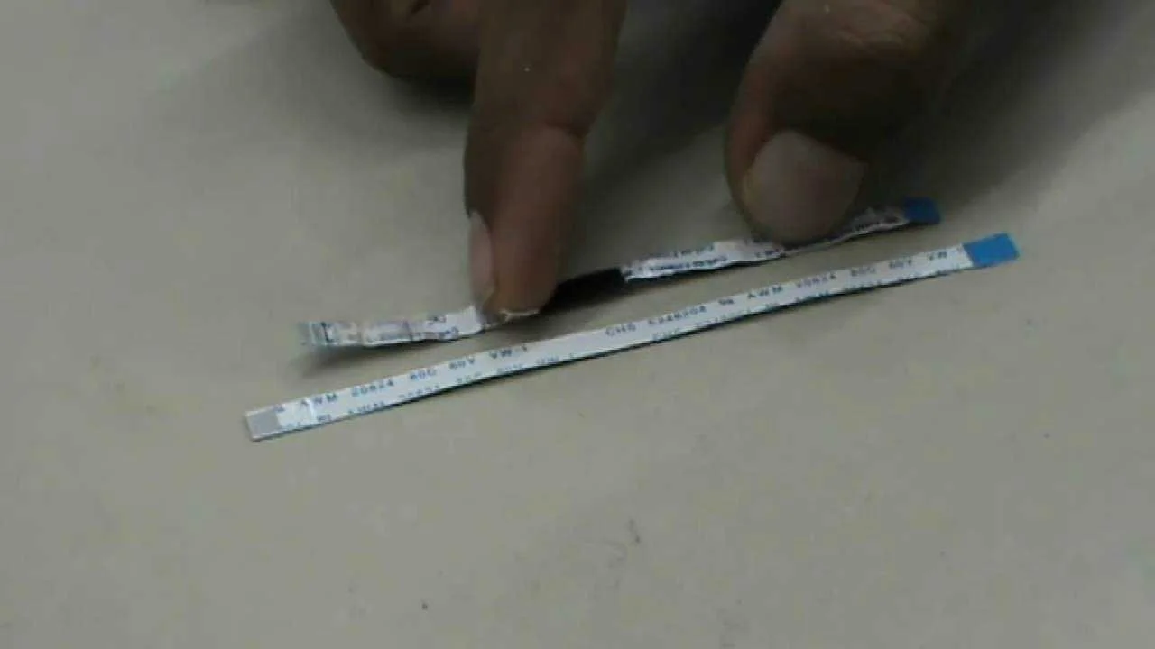

same issue sa laptop ko (asus x550l)
try mo paps ayusin ung power ribbon cable ( ung manipis na wire sa power, sensitive kasi un eh) bali naka ilang trial and error ako sa pagtanggal kabit non tapos naging okay na ( medyo careful lang paps kasi madaling masira un and mahirap humanap ng pamalit )
ganto itsura nun pero mas mahaba
note: dko alam kung mag wowork sayo pero nag work sakin kaya share ko nalang baka makatulong
