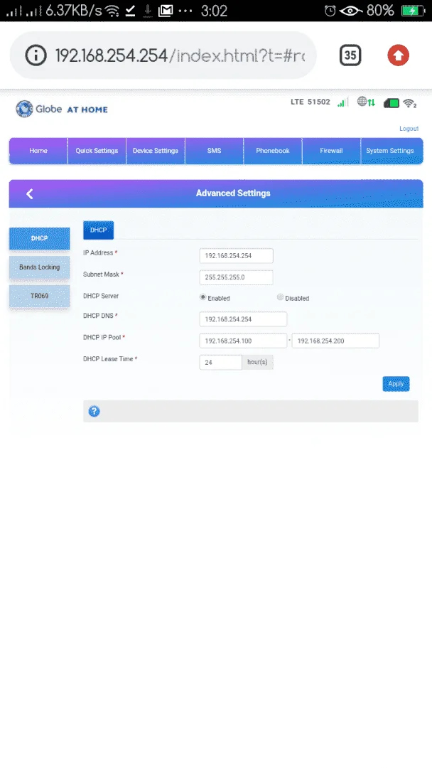

Help po. Nagtry po ako magfull admin access gamit ang phone. Nanood lang po ako ng tutorials sa YouTube. Nasundan ko naman po lahat ng steps pero, 3 options lamg po yung lumabas sa device settings. Nakita ko po sa iba na maraming options dapat ang lalabas. Paano po kaya ang gagawin ko? TIA po! Screenshot_2020-09-07-15-02-56-63.webp
basta meron kang e chechange, click mo yung DHCP ulet after clicking advance settings, then change mo ang router_setting to backup_data, then download or export config, basta sundin mo na lang instructions sa youtube
basta meron kang e chechange, click mo yung DHCP ulet after clicking advance settings, then change mo ang router_setting to backup_data, then download or export config, basta sundin mo na lang instructions sa YôùTùbé
Nagawa ko na po lahat ng instructions. Dinouble check ko na din po. Wala naman pong mali, pero ganyan lang po yung result.

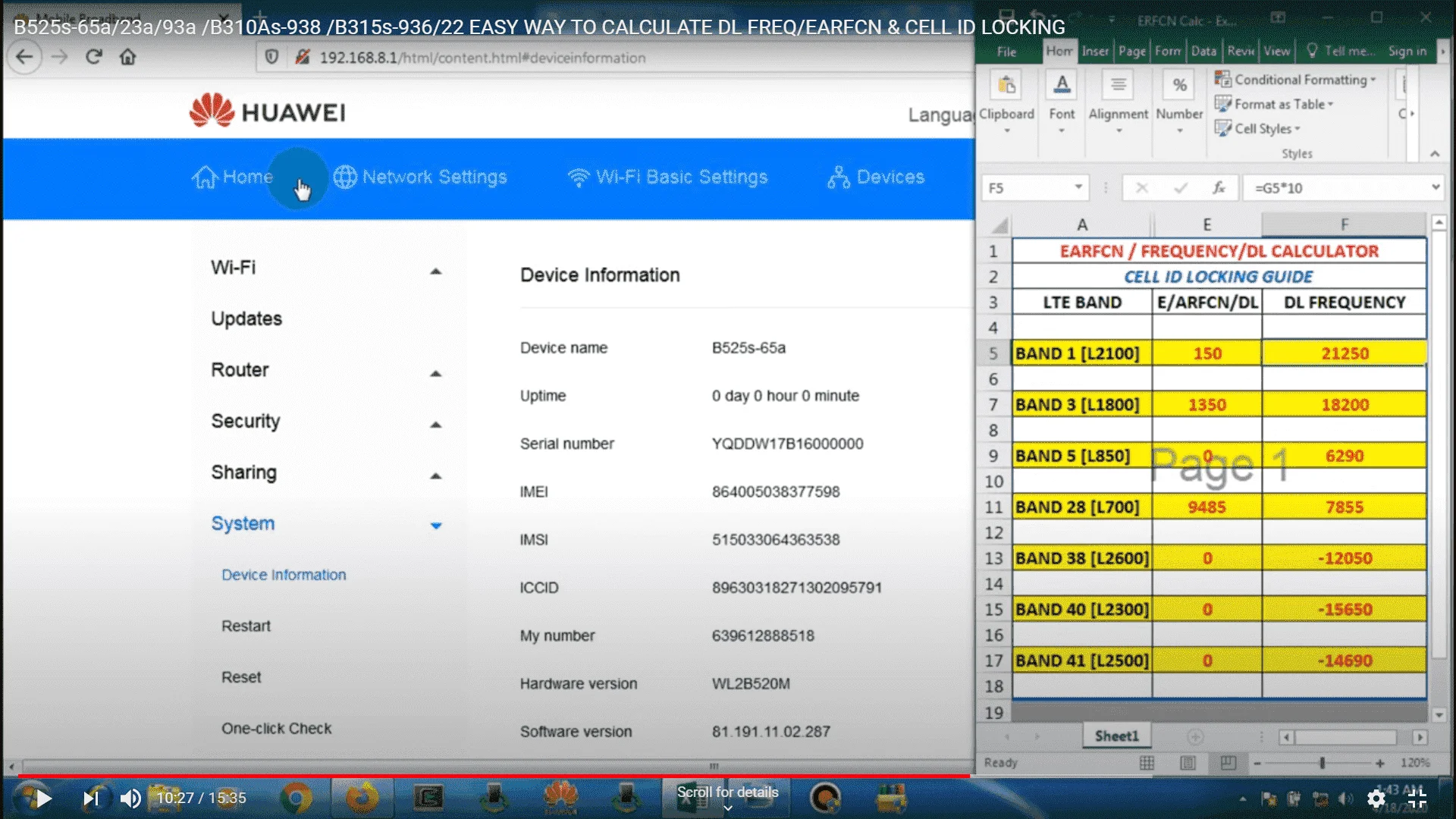

open mo kasi yung bin file via 7zip, then search mo yung tznvshow, yang nvshow na file, extract mo sa desktop o saan folder, then edit mo, webadmin = no
basta ganyan, para extended lahat ng option, pati admin pass, makikita mo rin jan kay nvshow

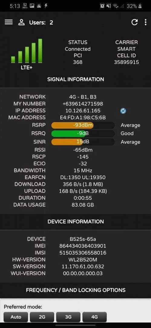

[XX='KenGwaps, c: 258430, m: 746290'][/XX] yung EAFRCN, automatic upon changing band, pero yung cell ID, ikaw pa mag.setup, kelangan ng cell monitor para makita mo ang cellsite list, copy paste mo lang yung corresponding EAFRCN
