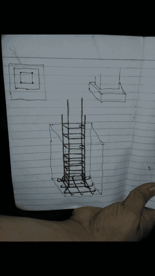

❓ Help Baka lng may maalam/archetic/engineer dito bout sa pagcoconstruct.. pahingi mga tips
ultimas palavras
Forum Veteran
serious answer lang mga paps hehe.. nagpapractice kasi ako para makatipid sa laybor.. dagdagskill narin para sa kinabukasan :D

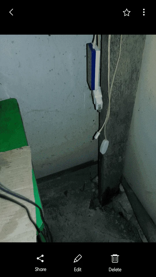

~Ask ko lang dito sa pagpopostehan ko kung ok lang ba na hindi ko e sentro yung bakal ng poste sa parilya?
bale e babase ko lang yung bakal ng poste at ang pagpopormahan ko jan sa pinagtayo'an na ng kahoy na haligi(temporary palang kasi bahay namin^^)
kakailanganin ko kasing gawin yan para matipid pa yung sobrang space sa gilid(Note: nakadikit yung bahay namin sa kapitbahay) bale mas mapapabor na yung hukay ng footing dito sa loob namin.. yan yung sitwasyon mga paps
~gusto ko lang malaman kung ok lang ba ang ganyan at titibay ba?
maraming salamat talaga kung may makakasagot.. nanonoud narin ako sa youtube pero di na kasi nasasagot mga bagong tanong dun kasi matagal2 ng na upload

di kailangang isentro yung bakal,
yung iba halos nakasagad din sa dulo para maximize kapag gipit yung area at boundaries
kaso kakatakot idikit dyan sa mga kapitbahay mo kung pader nadin ba ng bahay nila yan, at least meron kang 6" seismic gap para pag lumindol di matutulak ng pader nila yung bahay mo:ROFLMAO:
oy salamat sa comment paps.. so ok lang pala talaga di masentro yung bakal? lalawakan ko nalang footing ng poste sa ilalim para mas tumibay kahit nakapabor sa gilid yung bakal at porma
oo paps hindi madidikit yan.. bale yung footing lang ng poste sa ilalim ng hukay ang didikit pero yung bakal ng poste at porma niya e nakabase lang sa kahoy na haligi na yan(yung nasa pic) meron parin kunting gap
kadalasan kasi alam lang naten yung poste nasa gitna, pero pwede din naten ilocate ang poste sa gilid
at kung lalawakan mo at sasagarin sa kapitbahay tignan mo nalang para wala kang matamaan na sapatos ng kapitbahay
at dahil dikit dikit search mo para fire resistant yung mga pader at gawing firewall (2 to 4hr fire resistant) iwas sunog at walang opening pero pwede mo lagyan ng fire resistant na glass blocks para may kunting liwanag since dingding lang pagitan:ROFLMAO:
kung available pa mga fiber cement boards gawin mong pormas sabay buhos para solid at hindi CHB at ready to paint na wala ng palitada, your budget, your safety, your choice :p
wala na sigurong matatamaan na sapatos, nasa mas mababa na kasi silang pwesto at nasa taas naman kami kaya yung footing nila nasa mas malalim na napart
ok din siguro yan advice mo paps sa firewall kasi e cloclose naman talaga namin yung walls dito sa side ng kapitbahay namin at sa kusina nalang yung may cementong bintana para may ventilation at makalabas yung usok.. pero mas magasto nga lang ata yan kung purong buhos lang gagawin sa walls paps? 😅:unsure:
nasa sayo na yun papsi, idea lang yun :LOL: medyo nakaw man sa semento pero less labor sa palitada at load bearing wall vs chb
so parang split level kung mas mataas kayo at mas mababa sila pero wall padin ng bahay nila mga yang nasa pic at hindi yung bakod nila, kaya napa suggest lang ako ng FW since didikit mo sa pader ng bahay nila
pero masid masid lang baka may restriction din sa pag gamit ng FW kung 1 side lang allowed depende sa residential zoning dyan kung classified as R-1, R-2, R-3 etc yung location ninyo
sa opening sa kusina kung gagamit ng mga louver blocks (for ventilation) kung tapat man sa kapitbahay at firewall yan medyo madedefeat lang yung purpose ng FW, yun kung ayaw mo ng lagyan ng hood at exhaust pipe palabas sa bubong or sa wall wag lang sa FW
"at the end of the day diskarte mo pa din papsi depende sa budget at existing conditions dyan"(y)
good luck!
PHC-MoneyMagnet paps ask lang ano diskatehan mo sa pagpoporma kung meron ng mga nkavertical na kabelya or kung maglalagay ako ng dalawang pares ng kabelya sa walls footing ? tsaka solid na ba yung dalawang 5mm, apat na 10cm na spacing ng anilyo sa baba ng poste?
wall footing mahabang sapatos yan kung gaano kahaba yung pader(wall) sumusunod lang
kung column footing tinutukoy mo at lalagyan mo ng dalawang pares (apat lahat na kabilya)
-minimum na yung apat pero depende sa structure mo kung isa o dalawang palapag ay baka kulangin yan
-depende rin sa bakal na gagamitin dahil sa 12mm to 16mm kadalasan pag poste ng bahay
yang ties sa poste panghawak lang sa reinf. bars para iwas buckle at twist lalo na pag bubuhusan,
-kaya lang magkakalapit sa baba dahil yan yung critical na area ng poste
nagamit din ng mga DPWH nasa 2@0.05, 4@0.10, 4@0.15 rest 0.20, meron ding iba 1@0.05,6@0.10, rest 0.15 depende nadin sa assessment ng mga structural engineer sa project
kung kakilala mo naman mga building officials dyan pwede mo din ilapit sakanila at mainspect nila mismo location para mabigyan ka ng mas accurate na info lalo na sa stability ng lupa (y)
*mga nakausli na kabilya? wala ako tiwala kong diko alam kung paano nailagay:LOL:
