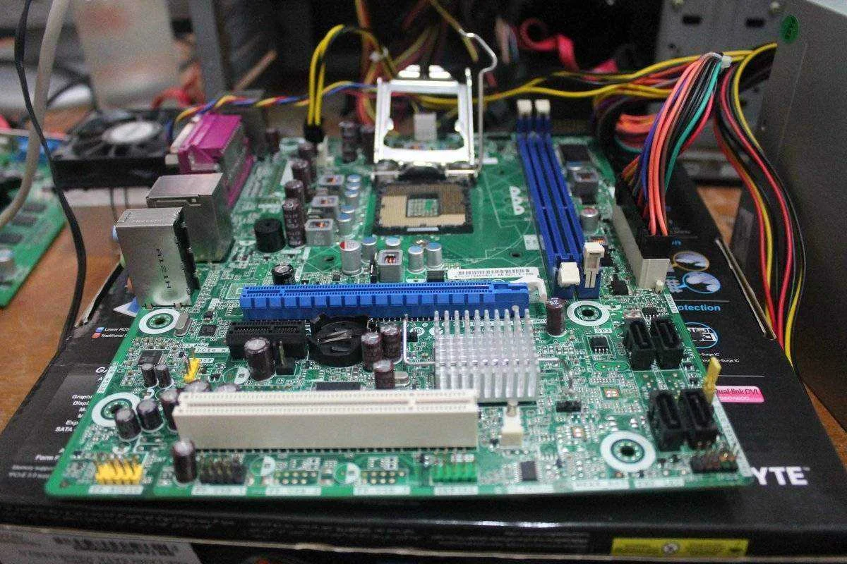

About sa motherboard minsan din kasi nag shoshort ang mobo sa casing pwede mo din tangalin ang mobo. E lagay mo sa flat surface ipatong sa karton isaksak ang PSU observe mo kung mag kung kusa syang mag-on . gaya ng imahe sa baba naka latag lang.
kung negative ang result malamang yung mga switches mo sa casing gaya ng usb port extension, power led, HDD led, ay may short o di kaya yung pagka install ng mobo sa casing.
