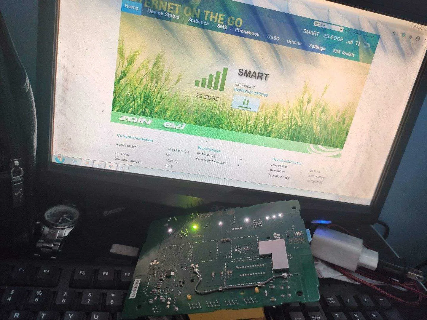

Pwede pa ba to maayos? Saan dun sa likod ang 4g antenna?
Kasi sa likod may nakita akong 3 squared metals. Yun ba ung antennas? Ung 4g ung pnkamalking square?

wew iwan ko kung anong nangyari kaka flash ko lng ngaun.. ang dami dami kung ginawang flashing di ko na alam kung ano naka success nya pero ganito ginawa ko nag clean muna aq nvram tapos nag flash ng firmware ni jerome laliag tapos gunamit aq nvram writer at nilagay ko mga info ko sa likod ng modem ko, tapos nun nag flash aq ng stock rom sa globe na nka .bin using multicast tool nagsuccess sya at ito na back to stock na ung modem ko then nag unlock at nag admin access..
nag flash aq ng globe to universal na firmware na nka .bin using multicast tool pero nag fail sya redlight lagi sa bndang huli ginawa ko mga 6 na beses o sobra ata
nung na inip na aq muntik ko na ihampas modem ko since nka stock lng sya bibalik ko nlng sa dati nag flash aq ulit using
balong then huawei flasher v2 at zain firmware ang ginamit ko na nka .hmf after nun bigla nlng nakasagap ng 4g/lte.
try mo paps..
yung solusyon nya ata is ibalik sa stock rom muna.
