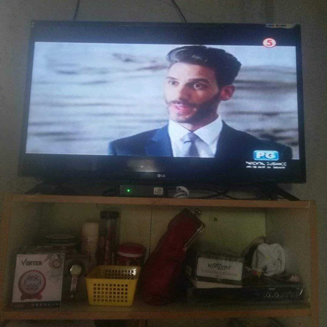

🔒 Closed Wala pa rin akong TV5 sa TV Plus ko. :L
Meron rin ba TV5 sa inyo?

Sino na nakapag-try ng manual scan? Ano yung freq.
yung TV5/Plus? OneSeg S1 meron ako kaso sobrang labo. Nasa North Luzon ako. Jusq. Lagi ko pa naman inaabangan yung kay Tulfo. Syempre nagaabang rin sa radyo kaso lumilipat sa AM yung radyo ko, nakakakainis! 😂
Pa-help naman diyan sa experts oh. Thank you!
nasa last channel pa nga yan, may seg pa yung tv5
Pag nasa taas lang ng tv o malapit sa tv wala signal paps lalo kung kulob bahay nyo, ginawa namin bumili kami mahabang wire ng tv plus sa bubong mo ilagay ts kahit umulan ok lang may tv 5 kana
Try mo din po palitan yung antenna tska cable po. Baka may nagloose dyan sa magkabilang dulo sa antenna or sa connector na nakakabit sa mismong tv plus.
Ganun din po kasi yung amin wala ding tv5 sira na kasi yung bakal sa dulo ng antenna nilagyan ko lang ng bakal para gumana kahit puro gma lang ang channels.
ilipat mo yung antenna sa labas, hanapin mo yung magandang signal lods,, same here .. may sweet spot yan.. hehe
Sige, will try. Thank you guys! Mananakawan kaya yung antenna kapag nilagay sa ibubong? Ewan ko kung totoo sinasabi ng mama ko.
Pwede kaya iba pang antenna o yung para lang sa tv plus talaga?
