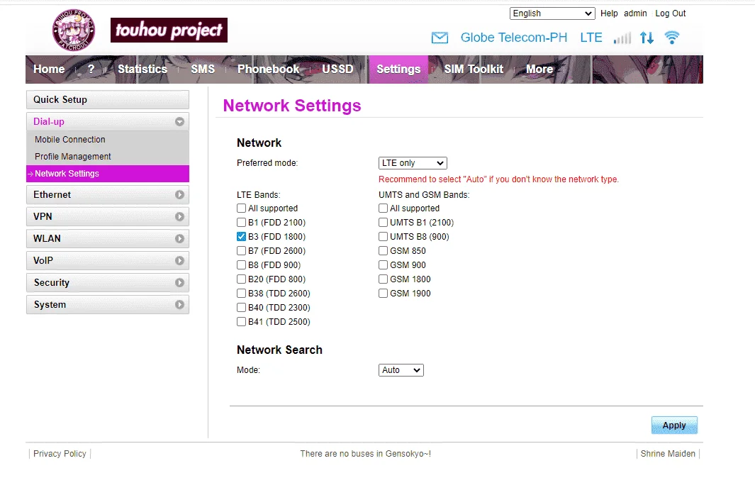

mga lods yung Band 1 saken ni globe no signal na simula kahapon hangang ngayon pano po kaya ma fix?
ayun kase ang matulen sa lugar namen SALAMAT
Band 3 fdd (1800) ngayon gamit ko matulin din naman kaso mas matulen saken yung band 1 at low ping good for gaming sana
b315 936 modem ung touhou project gamit ko mga lods
tsaka yung iba may band 28 option saken wala
sana may makatulong salamat po
band 41 nalang mabilis sa loc ko bumaba din SNIR mula nung update from 6-10 naging 1-4 nalang , b3 18-20SNIR pero parang 3G Speed. band28 Negative na SNIR.
nice boss saken ok lang din naman, kaso hinahanap ko ung band 1 para sa downloading umaabot kase 30mbps pag nag vvpn ako ung free net globe no load minsan :D
boss may tanong ako sa sinr ba basehan ng speed sa band 3 ko 1db SINR ko sa band 41 na sinabe mo boss 8db SINR ako ano mas maganda
[XX='yu-ishigami, c: 174740, m: 332552'][/XX]
try mo palitan band mo boss then mag speedtest ka o fast.com. compare mo speed. sakin kasi kahit malakas signal ng b3 parang 3g speed unlike sa b41 1-2signal bars pero hataw sa downloading.
2100MHz pala yung b1 kaya pala mabilis din, yung b40 2300MHz at yung B41 2500MHz. try mo b40 /b41 speed check ka nalang bawat palit band. try mo nalang din mag cellid lock sa malakas na tower
baka sa update ng globe or baka temporary lang yan na humina. observe mo mga ilang days kung ganyan parin.
isa din sa cause ng red eh baka naglock ka cell id na mali ang value ng earfcn mo, try mo unlock muna cell id lock. change mo sa band1 tapos restart modem. check mo nalang kung bumalik na signal. ganito rin kasi nangyayari sakin minsan nagrered signal pag mali nalock na earfcn. yung linalock kong earfcn value na pang b3 nagagamit ko sa b41 ayun pagreboot ng modem walang signal.
