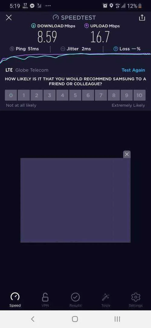

Ah s8 pala that's why hahahahaha, meron yan 4g+ or lte carrier aggregation. Yung note 10 ko mas mabilis pa nga compared sa mamba hahahahaha.... Normal lang yan na mas mabilis yung phone paps, check mo yung 4g icon sa phone mo. Makikita mo yan na 4g+ sya, not regular 4g.
Look sa 4G icon sa taas ng phone... If same tayo na meron 4G+ meaning lte ca yan, yung b315 wala nyan.
